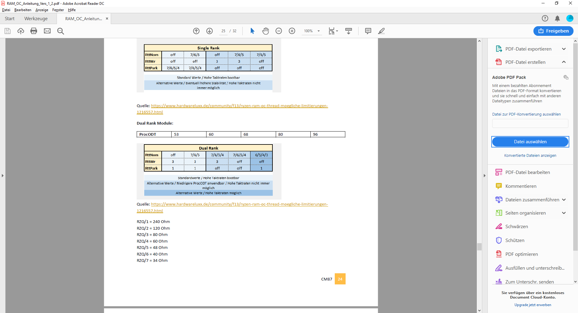

Ich habe jetzt weiterhin versucht, die timings zu schärfen. Karhu lief leider nicht fehlerfrei. Jetzt habe ich mich bei der Ram OC Anleitung V1.2 erkundigt, um eventuelle Fehlerquellen zu beheben. Ich habe mir die ProcODT/Nom/Park/CAD werte hier mal angeschaut. Aber für mich ist das nicht so ganz nachvollziehbar
Ich muss ja offensichtlich in DR Module reinschauen, aber die Tabelle verstehe ich nicht ganz. Kann mir einer erklären, was bspw bei Park mit 1 oder bei Nom mit 7/6/5 gemeint ist?

Daniel1337
- Jan. 2014
- 939
Dual Rank ist nicht gleich Dual Channel
Park 1 und Nom, die Werte 7/6/5 die da angegeben sind Teiler. Ausgehend von 240 Ohm. Du stellst im Bios da kein Ohm ein, sondern den Teiler. Natürlich kannst nur einen wählen. Also RZQ/7 wäre halt dann die 7. Gibt halt mehre Möglichkeiten die da funktionieren können. Das muss man austesten.

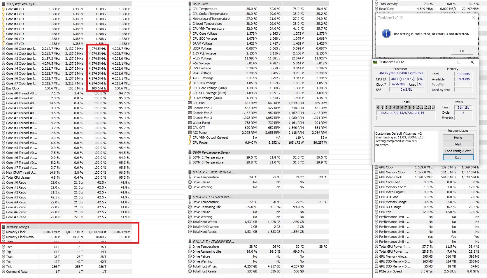

Musst nur schauen, 3200 eingestellt mit bclk von 101 sind keine 3200 mehr, und CPU 4000 sind auch keine 4000 mehr mit dem bclk (sondern z.B. 4040)RYZ3N schrieb:Guten Morgen zusammen,
kurze Rückmeldung hinsichtlich Spread Spectrum und BCLK OC von meiner Seite aus.
Mit dem neuen BIOS, Spread Spectrum und BCLK OC auf 101 MHz arbeite ich nun alle meine stabilen Settings durch.
Mit dem XMP und 3200 14-14-14-14-34-42-560 gab’s folgende Verbesserungen.
Deaktiviertes Spread Spectrum: - 0,2 ns
BCLK OC@101 MHz: - 0,5 ns
Insgesamt lies sich die Speicherlatenz um 0,7 ns senken und das XMP Profil lief damit absolut stabil.
Bis Montag folgen die RAM OC Settings bis 3466 14-14-14-14-26-42-256 inklusive Screenshots.
Du oc erstmal damit alles was am fsb hängt (CPU, RAM , GPU, m.2... alles am pcie), außer dein Board kann das asynchron (wie das ch).
Daher schön die neuen Temperaturen im Auge behalten und mit bclk (101-102 ist normal unbedenklich) nicht übertreiben, wärst nicht der erste dessen m.2 den Geist aufgibt

@Kerim262626
Ganz ehrlich? Lass gut sein. Die Timings sind extrem scharf angezogen bei dir, da wird es keine Verbesserung mehr geben, ausser mehr Takt.
PS:
Du hast Single Rank RAM der im Dual Channel Modus läuft.
PS:

@RYZ3N
Das ist das was ich meine (hier nur mit 100,6 blck):
EDIT: Wichtig auch, nutzt ihr den asych bclk von ch, dann zeigt euch hwinfo nicht mehr den korrekten CPU clock an ggfs. z.B. setzt ihr für RAM und Co. wie hier 100,6 und für CPU 100, so zeigt euch hwinfo nur die 100,6 an und meint eure CPU läuft mit diesen (z.B. 4275Mhz in diesem Beispiel). CPUZ zeigt aber die korrekten 4250 an (für eben 100)

Also sollte ich theoretisch in der oberen Tabelle schauen?ZeroCoolRiddler schrieb:Du hast Single Rank RAM der im Dual Channel Modus läuft.
Na gut, dann werde ich mich die Tage mal an nen höheren Takt setztenZeroCoolRiddler schrieb:Ganz ehrlich? Lass gut sein.
- Okt. 2006
- 7.424
Ja, für dich ist die SR Tabelle richtig.
