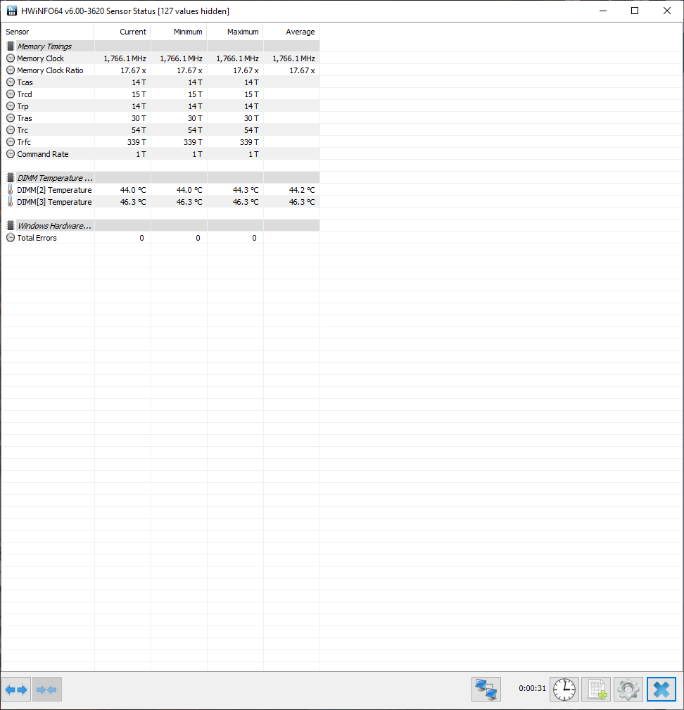

Habe zur Zeit Karhu am laufen seit 2 1/2 Stunden
Ist es normal, das Dimm2 knapp 2 Grad kühler ist als Dimm3?
Bei mir sind es ca. 0,7 bis 1,2 Grad Unterschied.

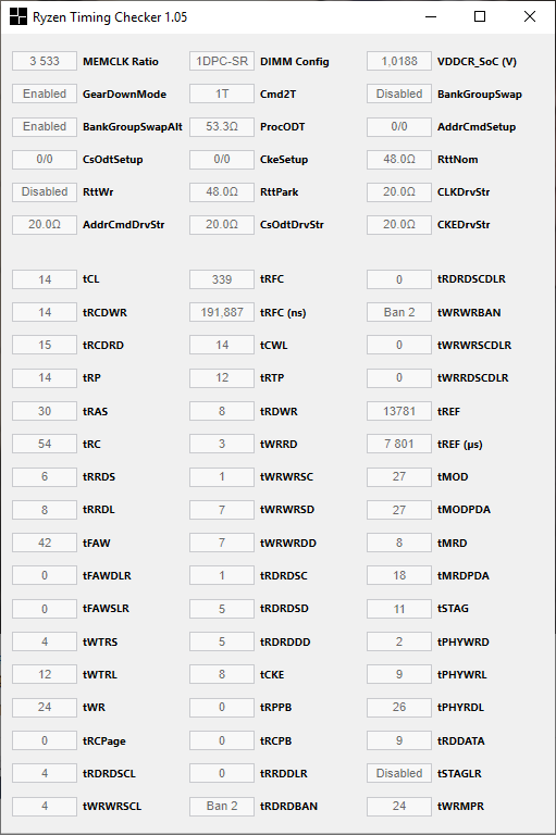

Kleines Update meinerseits:
ich habe jetzt Karhu auf 15000% durchlaufen lassen. PC heruntergefahren um dann nochmal etwas laufen zu lassen, ist dann aber bei 2000% gecrashed. Ich würde jetzt einfach RTTNom mal aus machen, falls ihr keine besseren Vorschläge habt
CADs hatte ich schon auf 24
Post 6041 steht, was ich schon probiert habe

Ich probier dann jetzt Park auf 60, Nom auf off und CADs auf 24
Reaktionen: cm87
@Kerim262626 Ich habe mit ProcODT auf 68 Ohm und Rtt auf 34/80/240 keine 30% in Karhu geschafft.
Hab ProcODT auf 60 Ohm gesenkt, RttNom auf 34 gelassen und die anderen beiden deaktiviert - seitdem läuft Karhu und ist jetzt schon bei 350%.
Also kannst du u.U. noch viel rausholen mit den Rtt-Werten. Und auch ProcODT evtl.
Reaktionen: cm87
