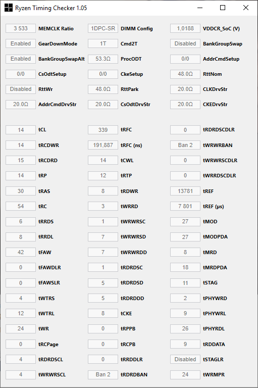

Bei mir auch ein kurzes Update.
Ich konnte bei 3333 bisher nur 48 bzw 60 ProcOdt booten und bei diesen hatte ich die zuletzt erwähnte Problematik mit gelegentlichen Startproblemen.
Nachdem ich dann gestern Abend die CLDO und VDDP fix eingestellt habe, konnte ich nun auch die 53er ProcOdt einstellen. Die laufen bereits mit RttNom /7 (angehängt).
Soweit so gut. Muss sich jetzt zeigen, ob ich damit die Startprobleme beheben konnte. Wäre aufjedenfall mal super. Dann könnte ich auch endlich die 3333 weiter optimieren und mich anschließend erneut an die 3400 gehen.

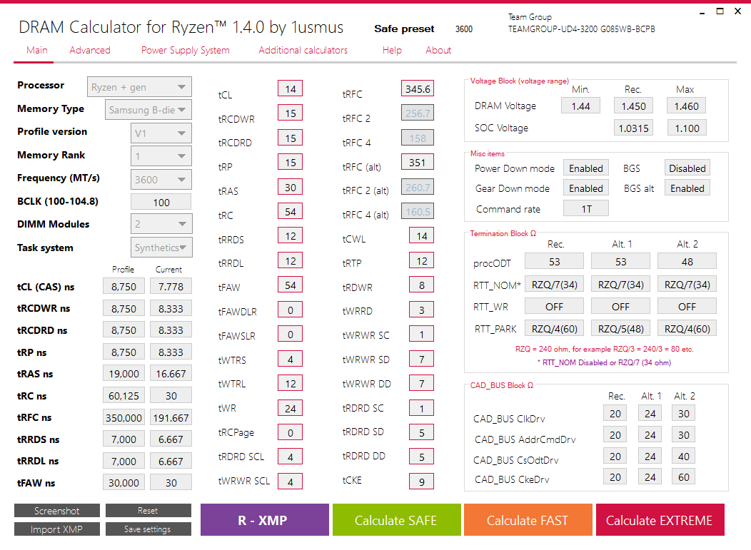

Ich versuche mich gerade an 3600@CL14.
Leider ist hier mein RAM sehr instabil. AIDA64@cache only stürzt innerhalb einer Minute ab. Das bedeutet ja normalerweise, dass die SoC nicht gut eingestellt ist. Nun habe ich in 0.01 V Schritten mich von 1.1 V runtergearbeitet bis 1.0 V. Leider habe ich in diesen 11 Schritten keinen einzigen stabilen Zustand gefunden. Kann das auf ein anderes Problem hindeuten?
Ich habe bislang nur die Haupttimings auf 14-15-15-15-30 gesetzt. ProcODT musste ich auf 60 Ohm stellen, auf 53 ist es nicht gebootet. VDIMM bin ich bei 1.45 und die anderen Widerstände und CAD's sind wie im Bild. Vielleicht bringen da höhere Werte vielleicht Stabilität?
Ich hangel mich an diesen Werten lang, habe aber wie gesagt die secondaries noch nicht angerührt:

@groink19 Also 3600 sind schon sehr sportlich - Bei dir war es ein Taichi oder? Leg dir mal ne Signatur zu ;)
Ob die 1,45V bereits ausreichen, muss auch nicht sein. Wenn du mehr als 1,45V brauchst, kühl den RAM zumindest mal aktiv mit einem eigenen Lüfter.
Probier mal 1,50V und 1,10V VSoC.
Danke @cm87 , ich probier natürlich trotzdem alles was geht, aber wenns nicht sein soll, kann man nichts machen :) Aber noch sind viele Möglichkeiten da, die Stabilität reinzukriegen
Reaktionen: spfccmtftt89 und cm87

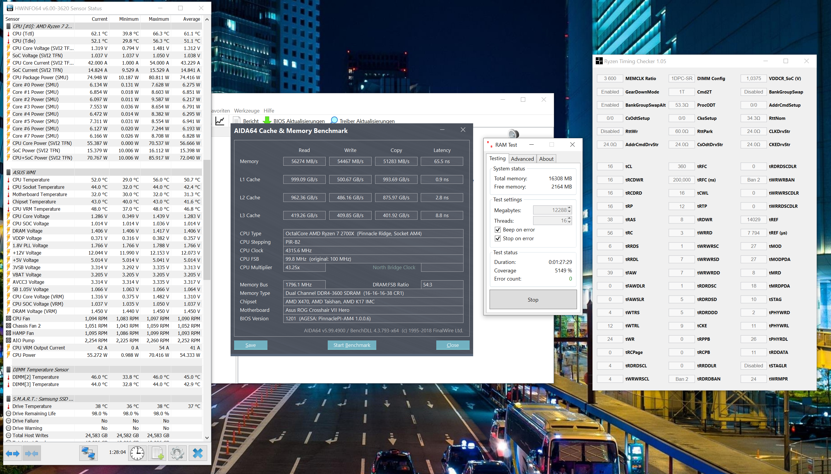

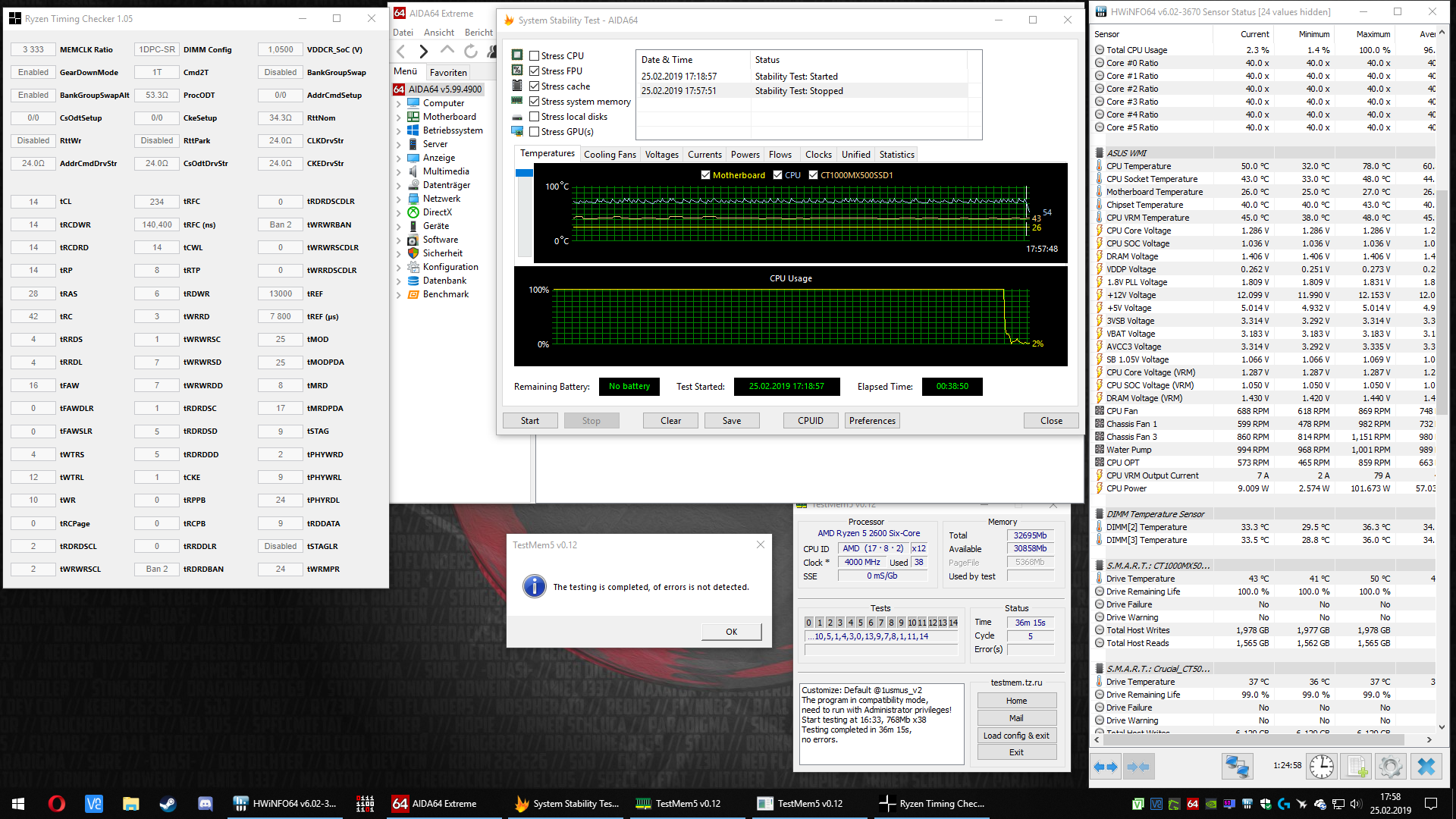

Moin zusammen!
Ich habe den Thread gelesen und bin dann gierig geworden. Der RAM-Test lief noch viel weiter, hatte nur vergessen am Ende einen Screenshot zu machen.
Ryzen 7 2700x, ASUS Crosshair VII HERO mit UEFI 1201 und folgendem RAM-Kit:
2x8GB G.SKill Trident Z 3600MHz, 16-16-16-36 (F4-3600C16D-16GTZ)
Meint ihr, ich kann die Latenz noch etwas optimieren?
Das 1201 UEFI hat einen mega Sprung gebracht, vorher war 3466 CL16 schon wackelig und jetzt laufen 3600 stabil :).
Reaktionen: Prof-Falmer und cm87
@Suteki Willkommen :)
Versuch doch mal 3466 CL14 mit scharfen Subtimings hin zu bekommen - in der Anleitung findest dazu tolle Anhaltspunkte. Des weiteren eignet sich am Anfang ja auch der Calculator perfekt dazu. Dein RAM und Board müssten das locker schaffen.
Danach vlt. 3533 bzw. 3600 CL14 :D
