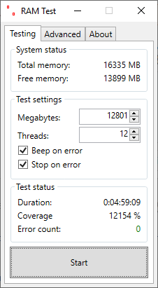

So, Karhu lief bis grade durch auf 12000%, werde jetzt den PC abkühlen lassen und dann die Nacht durchlaufen lassen, hoffen wir mal das beste :)
Reaktionen: cm87 und spfccmtftt89
Ich habe leider wieder schlechte Nachrichten: Nachdem ich gestern Abend den PC abgekühlt habe, lief er die Nacht nur bis 10000% durch, ist dann aber gecrashed. Habe danach mal CsOdtDrvStr auf 30 gestellt. Hier ist der Test schon nach 400% gecrashed. Da er so früh gecrashed ist würde ich jetzt erstmal AIDA laufen lassen, ob es vielleicht hier an den Spannungen liegt.

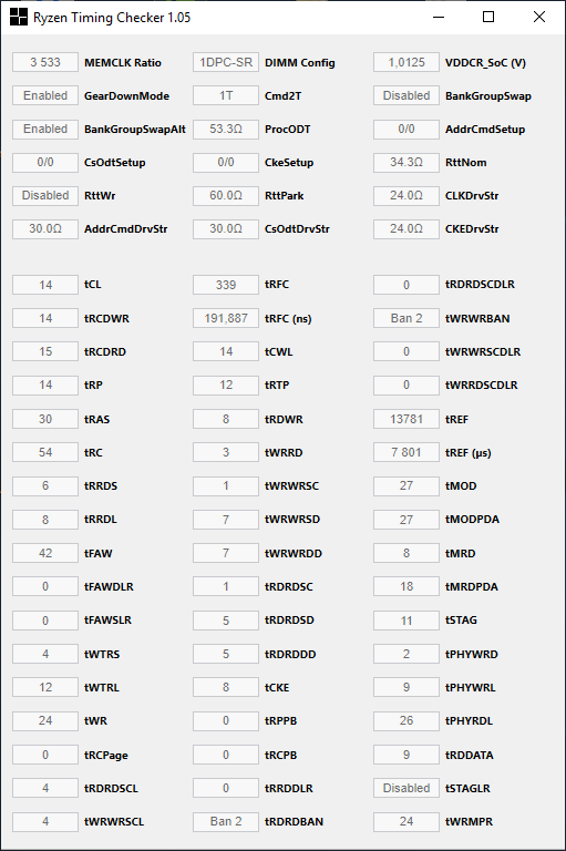

Das sind meine derzeitigen Einstellungen
Nom auf off hat ebenfalls ein Crash verursacht

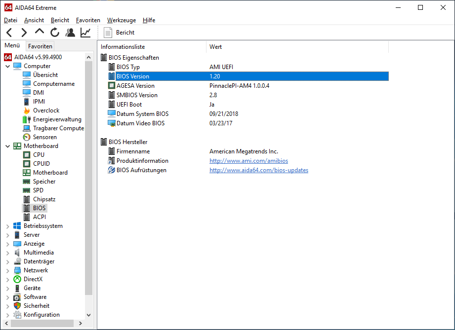

Bios Version kann ich wo sehen? :D
Edit:

Persönlich finde ich die vsoc wenig, habe immer nen Tick mehr gebraucht.
Ansonsten sollten die 24er cads eigentlich bei MSI gut gehen.
Wie viel vdimm? Ich war bei 3533 etwa bei 1,43v damals mit dem c7h.
Vdimm ist ebenfalls bei 1,43V

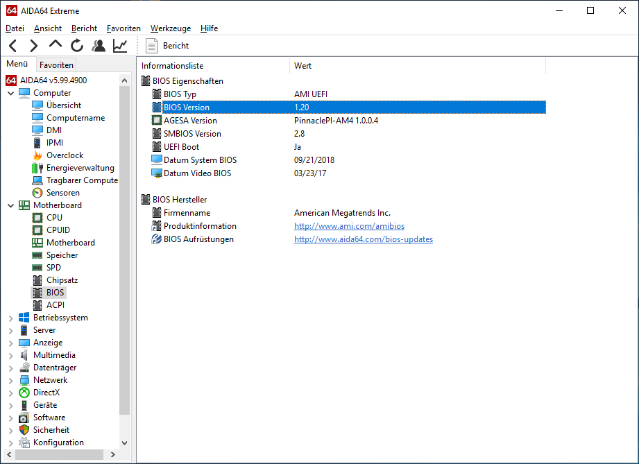

@cm87 weshalb muss ich dann wieder von null anfangen, wenn ich die BIOS Version ändere? Wie hoch ist dann die Wahrscheinlichkeit, dass bei einer neueren BIOS Version die Settings genauso laufen wie jetzt?

Da gewisse BIOS Updates mehr ändern, als man denkt. Daher sollte man da wieder bei Null anfangen und ausloten. War auch meine Erfahrung von Agesa 1004c auf 1006.
Würdest du die BIOS Version dann ändern? Ich würde dann jetzt erstmal noch bisschen probieren und falls es immernoch nicht funktioniert, würde ich das dann mal probieren
Weil sich unterschiedliche Versionen auch unterschiedlich verhalten - vor allem wenn auch noch ein AGESA Wechsel dabei ist.
Prinzipiell wäre aber die neue Version zu empfehlen, mittlerweile scheint die bei den Meisten mit SR doch besser zu gehen. Es gibt immerhin schon drei neue Versionen im Vergleich zu deiner...
