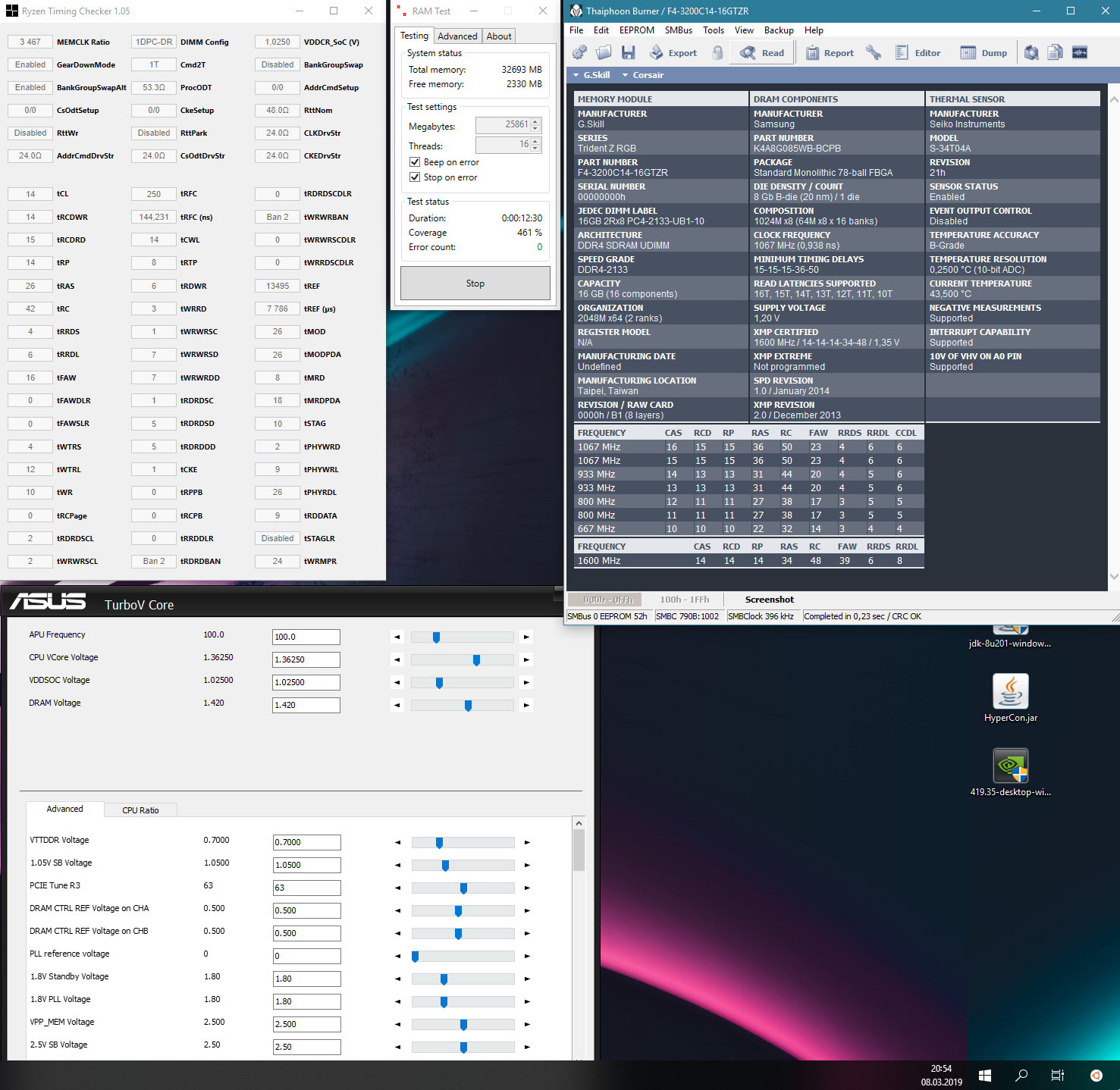

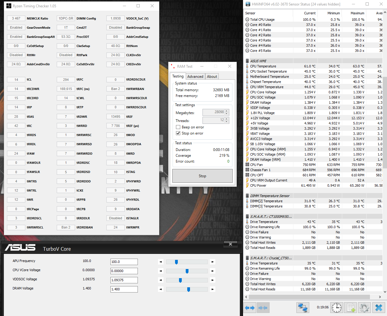

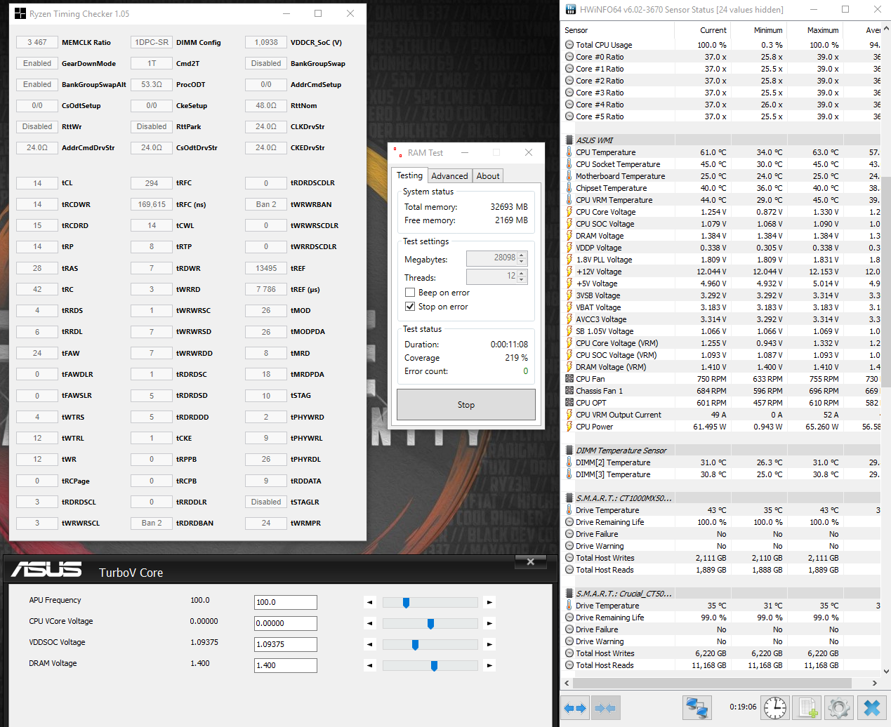

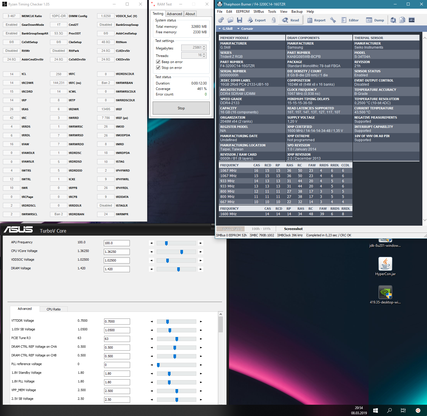

@stinger2k
Die Timings waren ja noch schärfer eingestellt als meine mit denen ich schon Probleme hatte.
Habe es zwar versucht - booten geht - aber Karhu lässt mich nicht
Habe dann heute morgen nochmal langsam angefangen und VSoc von ursprünglich 1,0875 um eine Stufe auf 1,09375 erhöht. Zusätzlich nochmal die Timings entschärft.
Damit komme ich auch bei kaltem Ram an den 200% von Karhu schonmal vorbei. Puhh.
Werde es jetzt mal so versuchen und danach dann die Timings langsam verschärfen.
Vermutlich hatte ich da irgendwo eine Einstellung der Timings, die sich etwas verhakt hatten.
Hoffe, dass ich damit auf einen grünen Zweig komme.
Zudem bin ich ja nun schon fast bei den 1,10 VSoc.
Ist es möglich, dass bei noch mehr MHz die VSoc auch wieder gesenkt werden kann oder bin ich damit quasi schon nahe am IMC-Limit?

Eine Lockerung der trfc kann ab und zu Mal auch suboptimal sein bezgl. Stabilität.
@RYZ3N hat bei seinem 3466 Setting auch 1,0875 VSoc bei 1,435 VDimm. Auch VDimm Zwischenschritte auf wie eben genannt können laufen wo z.b. 1,44 VDimm nicht stabil ist kommt aufs Kit an.
Des weiteren setze dich Mal mit CLDO_VDDP auseinander (das brachte bei mir das ich eine Stufe ProcOdt niedriger Booten konnte und meine 3533 stabil machte.
tFAW bringts auch wenn du es auslotest - in 2er Schritten runter....
VSoc gibt es auch wie bei VDimm gute und schlechte Spannungen Nahe dem IMC Limit.

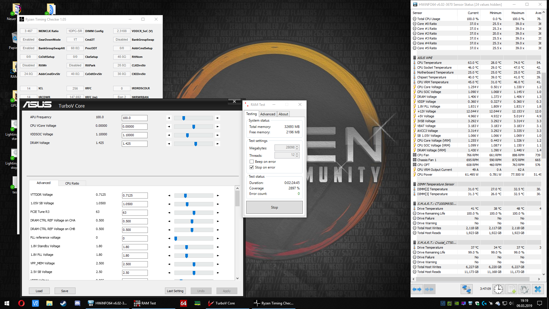

Oh man.
Jetzt hab ich die 3466 mit Karhu mal bei ca. 3000% endlich gehabt (mit 1,10 VSoc und 1,425 VDIMM) und dann bekomme ich einen Bluescreen.
An der VSoc sollte das ja nicht mehr liegen oder? Mein 2600 läuft aktuell auch auf Stock. Habe jetzt mal den RAM nochmal um 0,1 erhöht auf 1,435 :/
Aida lief da bereits bei 1,4 über eine Stunde durch
Das ist wie das Limit bei meinem alten GPC noch bei den 3333. Dass, egal was ich einstellte, es trotzdem Bluescreens gab.
