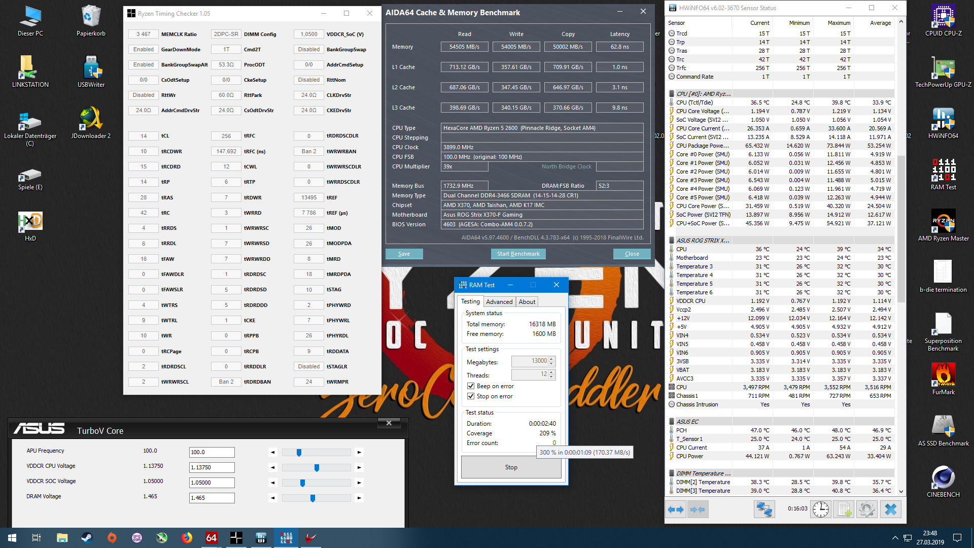

Hat denn schonmal jemand Erfahrungen mit den Digital+ Werten im BIOS von Asus bzw. den Werten aus dem Ryzen Calc für Power Supply System gemacht?
Habe für meine 3466 die Einstellungen der rechten Spalte "Best Cpu/RAM Stability" verwendet und frage mich nun, ob ich die viel höhere VCore im Vergleich zu 3333 deswegen benötige. Bei 3333 hab ich da noch alles auf Standard. Bei 3466 benötige ich 1,4V. Bei 3333 nur 1,325V.

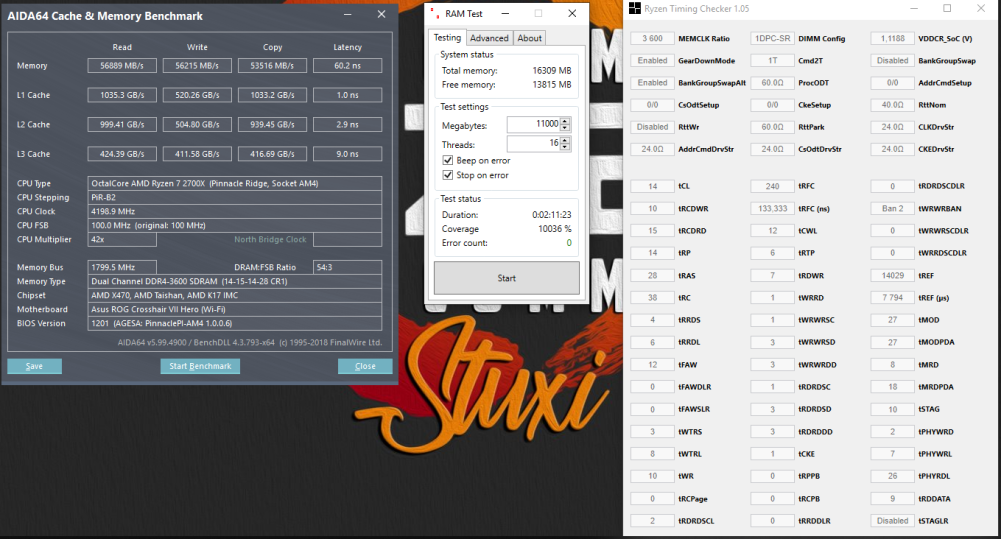

Bin gerade an nem ähnlichen, durchaus inspirierten, Setting dran.
Definitiv mein bisher schnellstes Setup. Coverage hatte ich noch nie über 170MB/s.
