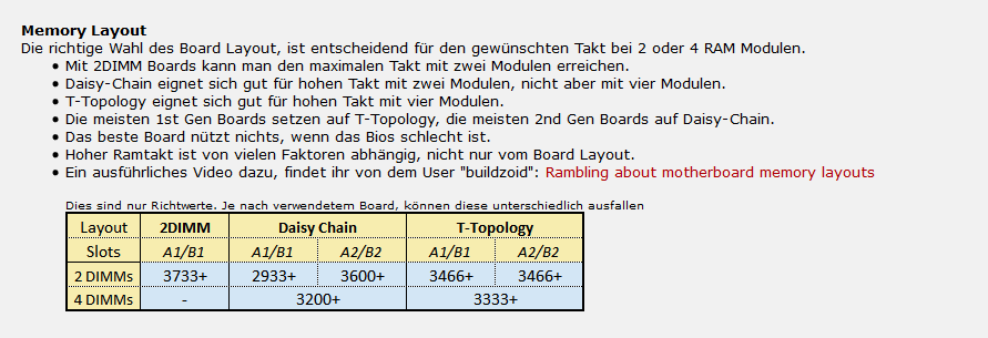

Eine Frage hätte ich jetzt noch. Wie sieht es aus mit der Anbindung der DIMM Slots aus? Also der unterschied von T Topology zu Daisy Chain? Das macht nur beim zu erreichenden Maximaltakt einen unterschied? Sprich ein Board mit T Topology wie das C6H schafft eher 3533 mit 4 Modulen und das C7H mit Daisy Chain eher nur 3333 mit 4 Modulen. Bei gleicher Geschwindigkeit und Timings, also z.B. 3333, sind beide Anbindungsarten gleich schnell?
T-Topology:
2x8GB o. 4x8GB mit 3533 max
2x16GB mit 3333 max
Daisy Chain:
2x8GB mit 3600+
2x16GB o. 4x8GB mit 3466 max
Reaktionen: SVΞN, LukS und cm87
