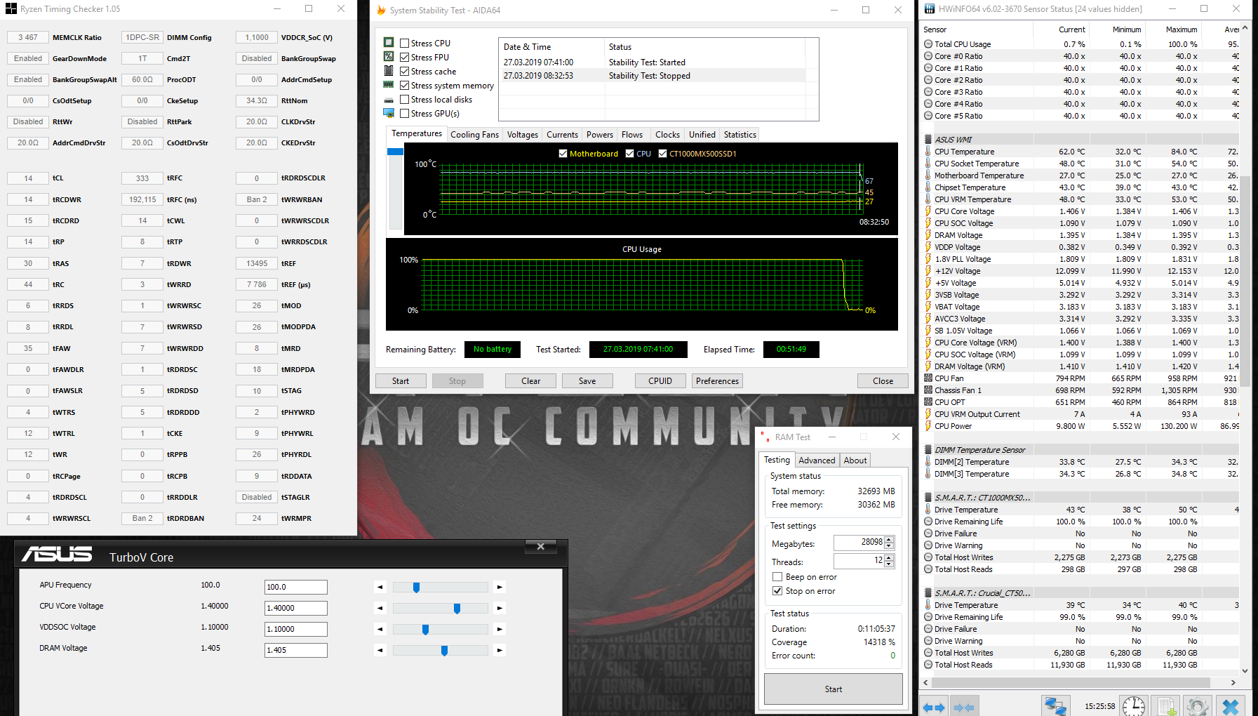

Habe nun auch endlich die 3466 erreicht.
Hab es mir wahrscheinlich selbst schwer gemacht, da ich die Einstellungen vom Calc für "Power Supply" eingepflegt habe.
Musste damit die VCore auf 1,4 und VSoc auf 1,1 setzen. Hatte vorher auch dauernd mit unregelmäßigen Bluescreens zu kämpfen. Der PC lief jetzt zumindest mal einige h ohne Fehler :)
Zum Vergleich:
Ohne die Anpassung im Digital+ habe ich bei 3333 MHz eine VCore von 1,325V gehabt.
Temperatur gibt es aber nur 2 Grad Unterschied beim Stresstest in Aida.
Wenn ich Zeit und Lust habe, stelle ich Digital+ nochmal auf Standard und teste erneut, wie weit ich da wieder runter kann. Stört mich aber erstmal nicht, sofern es stabil läuft.
Heute Abend wird TD2 paar h gezockt und dann geht´s ans schärfen.

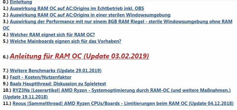

Das PDF von @cm87 ist eine klasse Zusammenfassung/Anleitung 👍 Hatte das wohl übersehen, da ich direkt in den thread gesprungen bin :rolleyes:
Reaktionen: cm87, ZeroCoolRiddler, Stuxi und eine weitere Person
Ging wohl mehreren Leuten so :D
Deswegen jetzt so ->
767733
Reaktionen: Dragonheart69, KCX, cm87 und eine weitere Person
