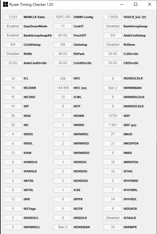

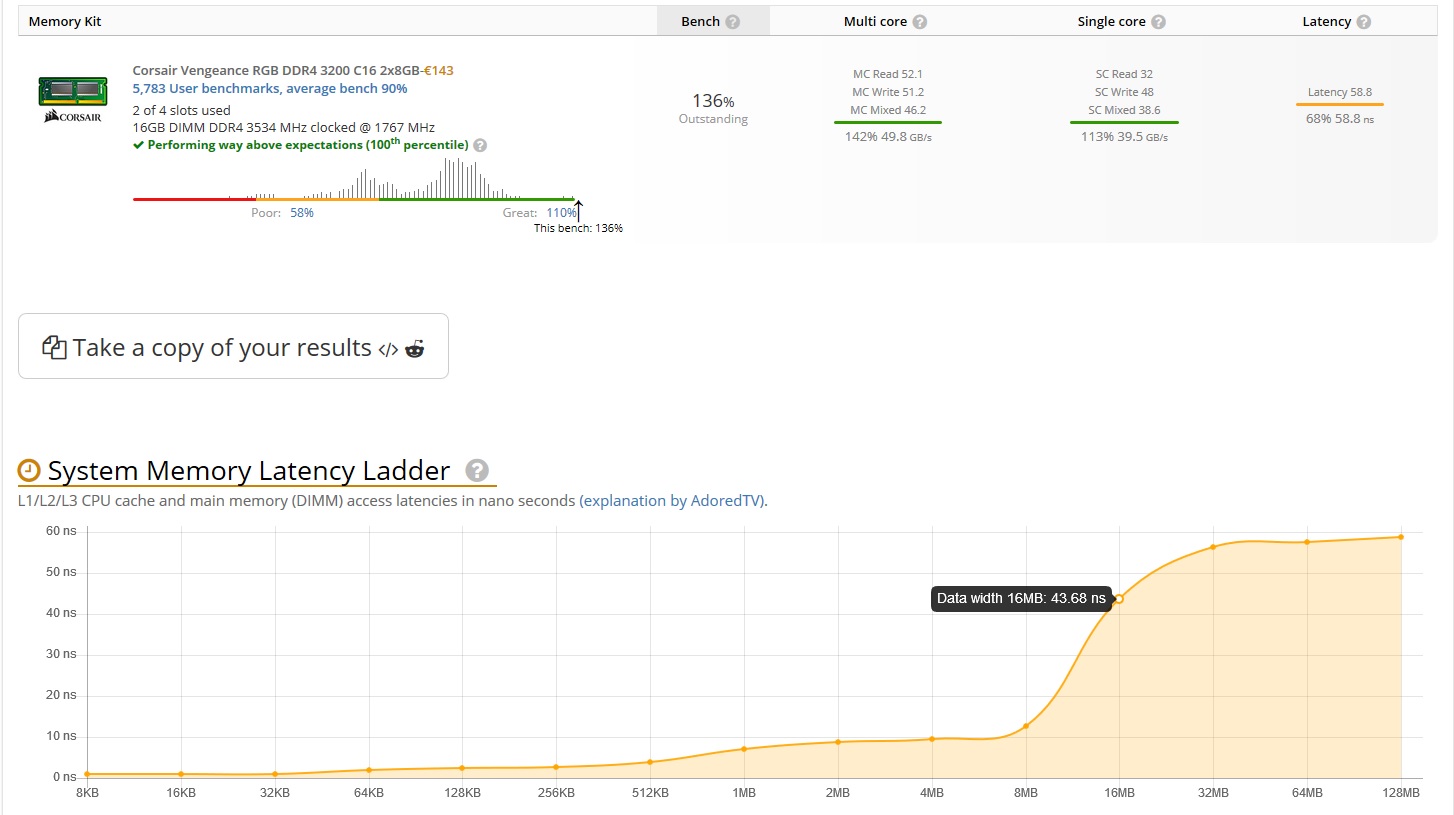

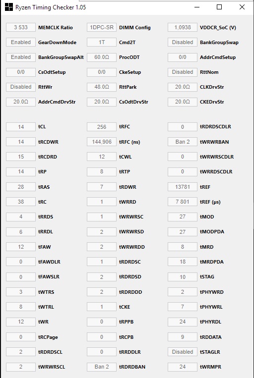

Mein neustes Ergebnis.
UserBenchmarks: Game 136%, Desk 106%, Work 116%
(CPU lief mit PBO)
Besonders die Latenzen beim Speicher sind nun endlich wieder normal.
(sogar etwas schneller als mit AGESA 1006)
Reaktionen: Ned Flanders, ZeroCoolRiddler und cm87

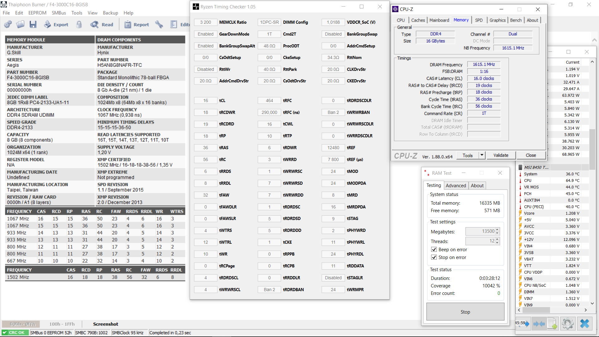

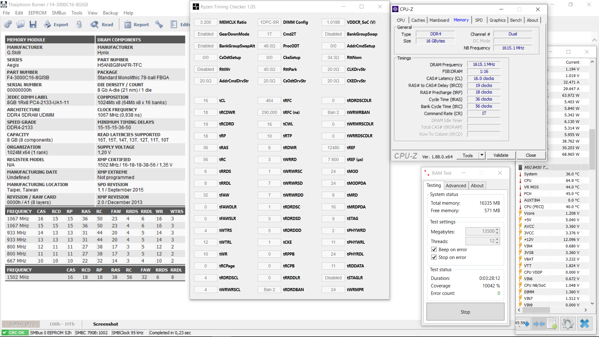

Ich hab hier noch was für nicht so toll laufende Hynix-AFR(aegis 3000):
(3266Mhz lief nicht mehr durch, ebensowenig wie 3200mhz mit tRCDRD 18)

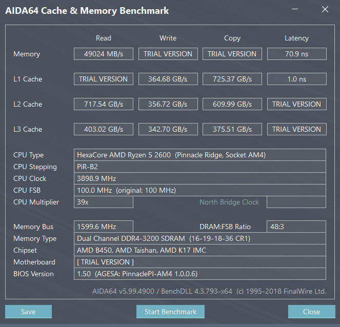

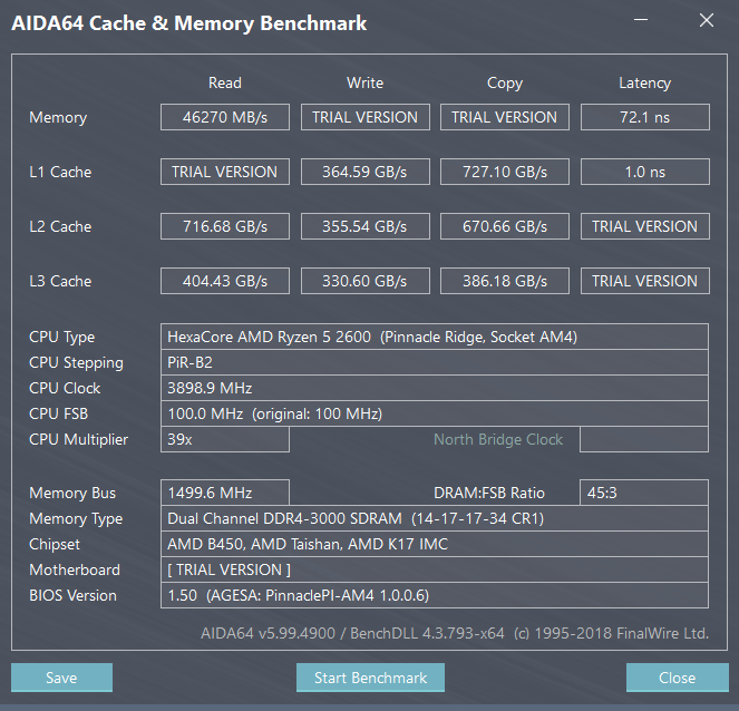

nelxus schrieb:
Dann bleib ich lieber bei meinen 3000CL14 mit etwas schärferen settings^^
Aber Danke fürs sharen :>

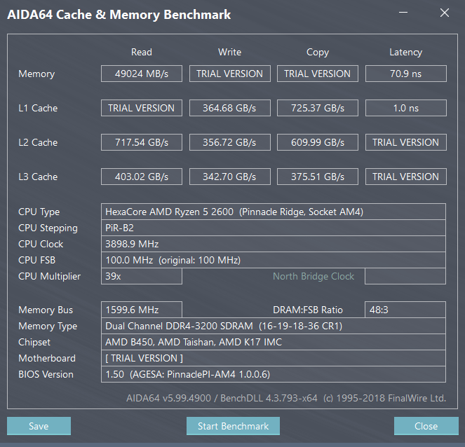

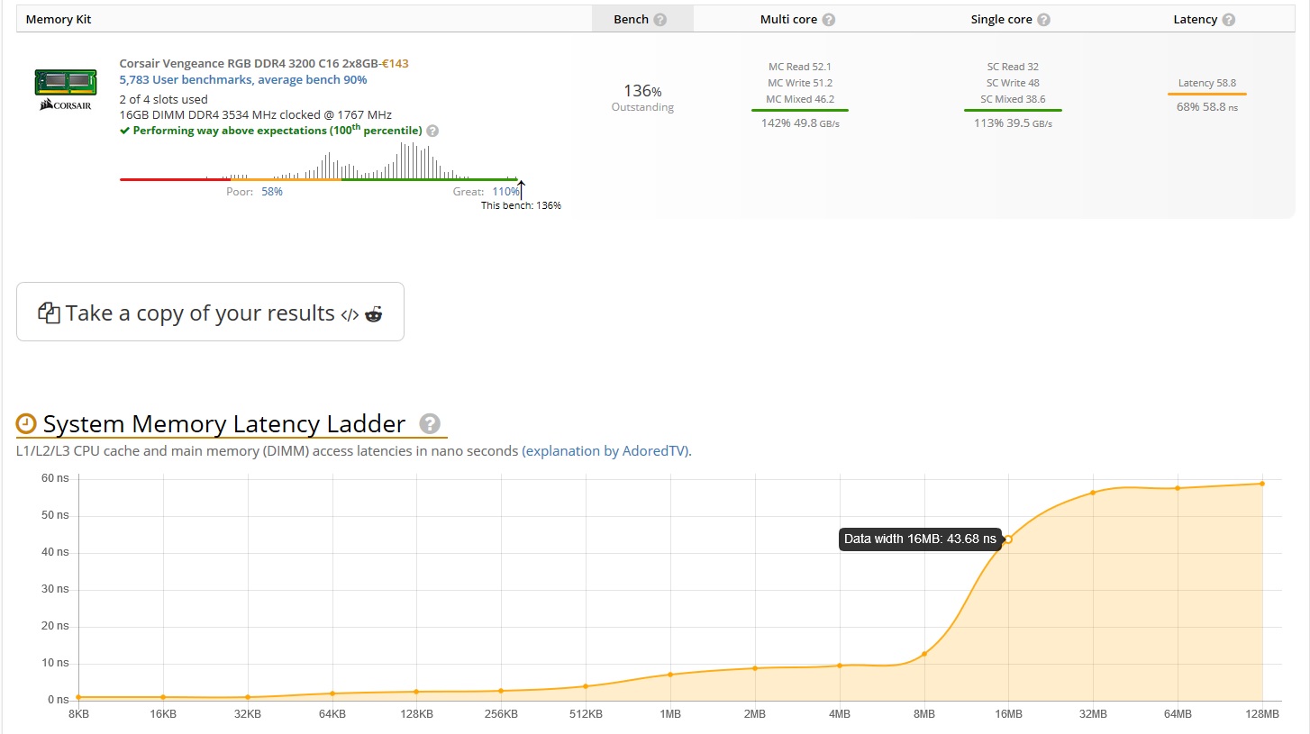

3000CL14(ohne die timings danach zu nennen :p) sieht natürlich besser aus als 3200CL16, aber leistungsmäßig kommt es trotzdem nicht an die 3200CL16 ran was bandbreite und latenz betrifft.
