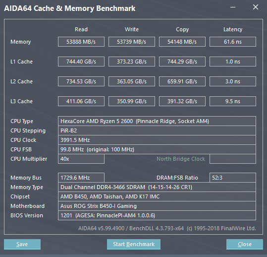

Hab anbei auch mal noch nen Aida Benchmark bei meinen Werten gemacht.
Finde es verwirrend, dass Copy höher als Read & Write ist. Habe den Test auch mehrmals wiederholt.

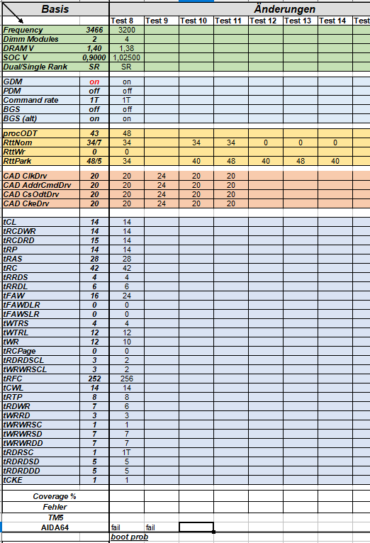

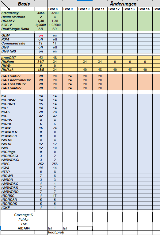

Ich hätte gerade mit meinen 4x8GB Flare X Projekt weitergemacht. Ich komm da gerade nicht auf einen grünen Zweig. Als ich vorhin nach der Arbeit die von euch vorgeschlagenen Spannungsänderungen (DIMM rauf auf 1,38V und SOC rauf auf 1,025V) und Timingänderungen (Calculator Debug statt V1) vorgenommen habe und mal RTTs und CADs auf den zuletzt nur leicht instabilen Werten gelassen hatte, hat er sich doch gleich beim Booten oder im BIOS aufgehängt.
Also hab ich mich jetzt mal mit wieder an den RTT gesetzt:
Dabei ist mir aufgefallen, dass meine DIMMs beim AIDA Stresstest immer wieder bis zu 65°C bekommen. Ich habe ein auf extrem leise getrimmtes System. Sprich kaum Luftzug.
Wie sehr nimmt die DIMM Temperatur Einfluss auf die Stabilität?
Reichen die 65°C damit es instabil wird? Oder bin ich einfach noch nicht auf die richtigen RTT Werte gekommen?
Ich glaube ja letzteres. Was sagt ihr?
Bei Instabilität sind die 65°C durchaus kritisch zu betrachten.
Wir sagen immer gerne grob im Bereich bis 50°C ist es ok, deutlich darüber kann man sich Gedanken machen. Solange alles läuft macht dem Speicher per se auch mehr nix aus, aber bei Instabilitäten und so hohen Temperaturen würde ich versuchen die zu senken.
Wobei an der Stelle die Frage zu stellen wäre: Laufen die selben Settings mit 2 Riegeln und selben Temperaturen? Wenn ja scheint es ja eher nicht die Temperatur zu sein, sondern eben die Last von 4 Dimms auf der CPU (/Board).

AIDA stürtz immer nach 50 min +/-3min ab. Die Riegel haben dann immer 64 bis 65°C.
Das heißt, sollten die aktuellen Einstellungen mit zwei Riegeln und 65°C ohne Probleme funktionieren, dann liegt es bei vier Riegeln an der CPU und/oder dem Board.
hmm, dann werde ich mal die selben Einstellungen mit nur 2 Riegeln probieren und nochmal die Temperatur beobachten.
Wieso testest du nicht mit aktiver Kühlung? - Test mit nur 2 RAMs bringt dir nur mehr Fragen als Antworten...
Ist das denn realistisch, bei mir werden bei 4 Riegeln die mittleren Riegel erheblich wärmer als die Äusseren, besonders als der ganz weit weg von der CPU.
Kann bei dir natürlich sein, wenn sich die Luft eh nicht so viel bewegt, dass der Unterschied nicht so groß ist.
Aber du kannst mal gucken, ob du die Dimms umsortierst. Die Lotterie, führt auch dazu, dass die Riegel unterschiedlich warm werden. Und wenn du die von Natur aus Warmen nach Aussen sortiert kriegst, was tatsächlich ein wenig wie raten ist, kann das schon einen kleinen Vorteil bringen.
P.S. Allerdings willst du ja auch über den Sommer kommen, wenn du jetzt schon hart am Temperaturlimit kratzen solltest, dann stellt sich die Frage, ob die Settings gut sind. :D

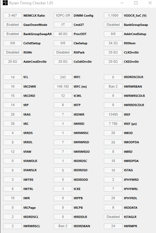

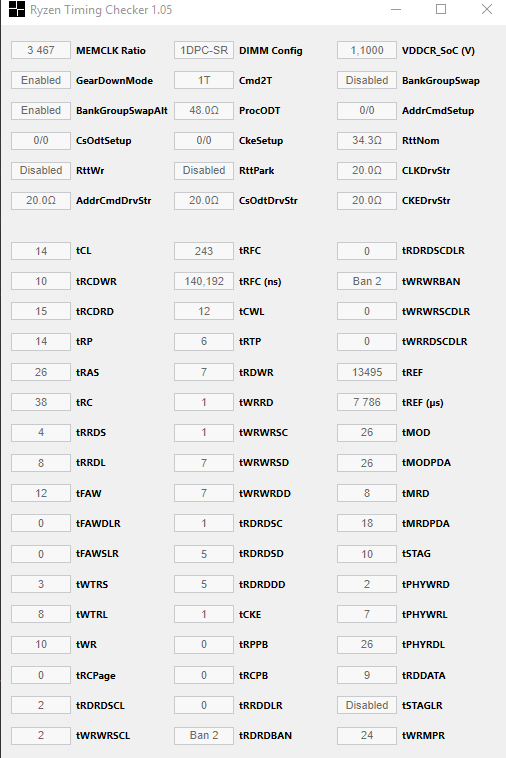

Screenshot vom Ryzen Timing Checker (RTC) wäre sehr hilfreich.
Einer vom Thaiphoon Burner ebenfalls, dann sieht man welche Chips verbaut sind.
