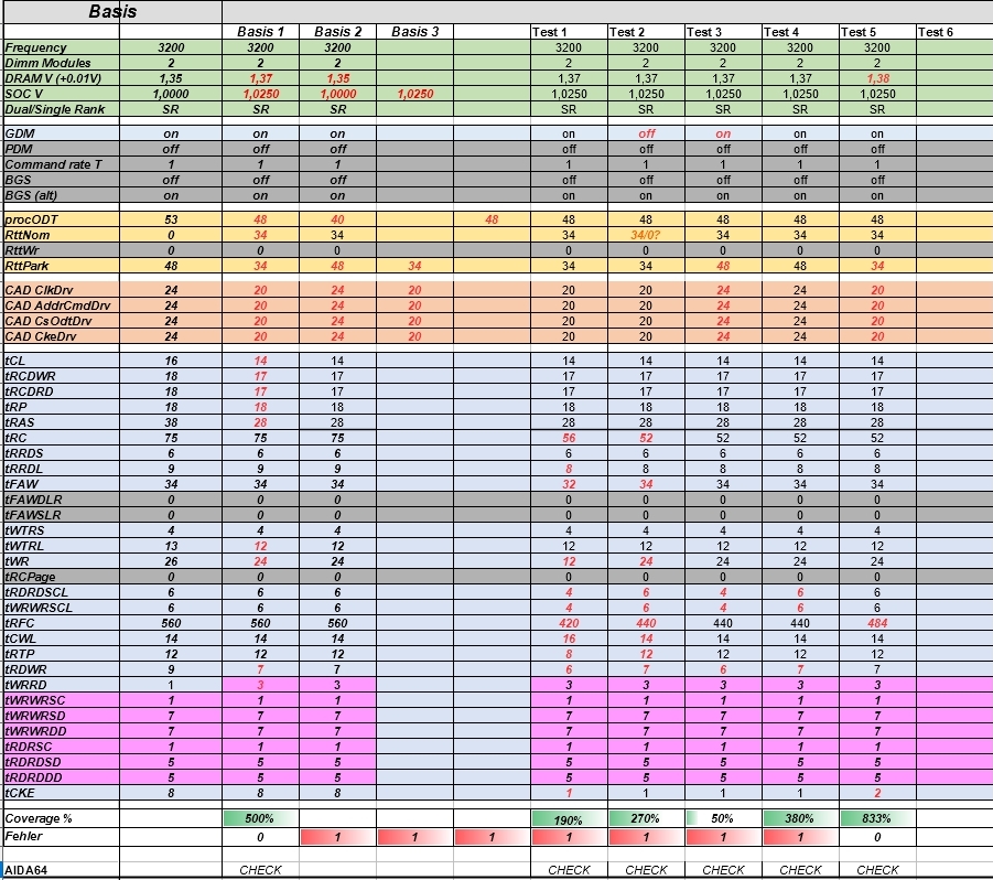

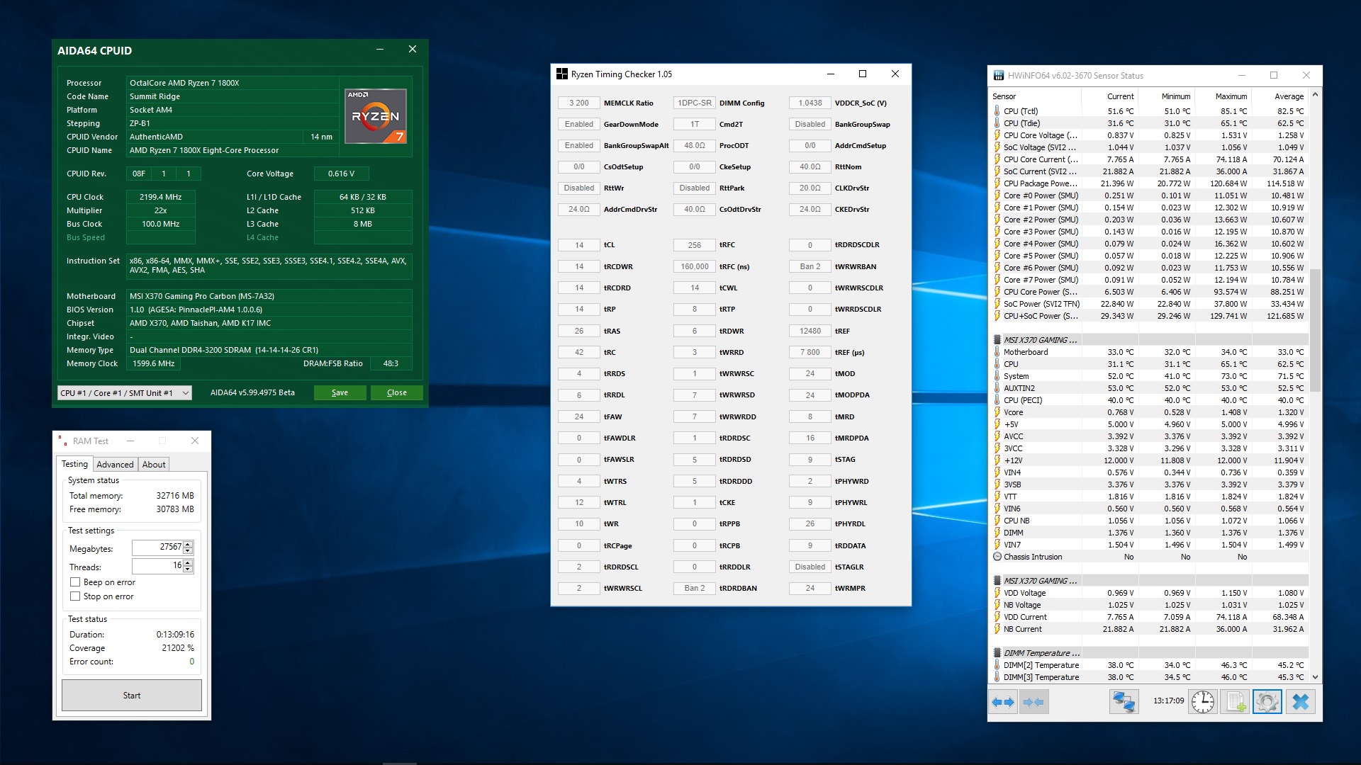

Das bei den F4-3200C14D-32GTZR mit optimierten Timings ab 3200 MHz Schluss ist kann ich bestätigen. Alles darüber lässt sich nicht stabil bekommen. Bei mir könnte es zwar auch am IMC meiner CPU (1800x) oder an der Topologie meines Boards (MSI X370 GPC) liegen, aber da selbst Flynn82 mit 2700x und MSI X470 Gaming M7 AC nicht höher kommt, ist es wahrscheinlich dem RAM geschuldet.
PS: Das Bild ist leider nicht aktuell, musste AddrCmdDrvStr auf 30 erhöhen, da im Bereich der 32°C vereinzelt Fehler auftraten (1 Fehler auf ca. 250-400% Abdeckung). Getestet mit Memtest mit 1 Thread und 1024MB (gar nicht so einfach untere Temperaturen auf Stabilität zu testen, da bei kompletter Belastung die RAM Temperatur natürlich steigt). Der Wert von 30 hat aber das Problem beseitigt. Außerdem nutze ich jetzt auch noch ein CPU Spannung Offset von -0,05V.

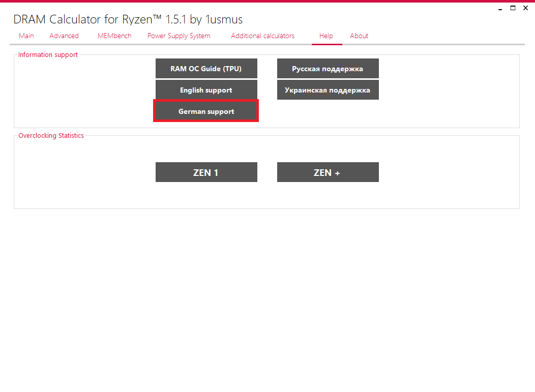

Ich freue mich euch mitzuteilen, dass ich gerade mit 1usmus gesprochen habe und unsere Ryzen RAM OC Community nun offiziell im DRAM Calculator 1.5.1 verlinkt ist. :)
Die neue Version wird schnellstmöglich verfügbar sein, ich arbeite gerade an einem News-Update und wir werden den DRAM Calculator demnächst direkt auf ComputerBase hosten können.
Für alle Ungeduldigen habe ich die Version 1.5.1 bereits auf meinen MEGA Account geladen.
Download: DRAM Calculator for Ryzen 1.5.1 [*.zip]
Thank you @1usmus

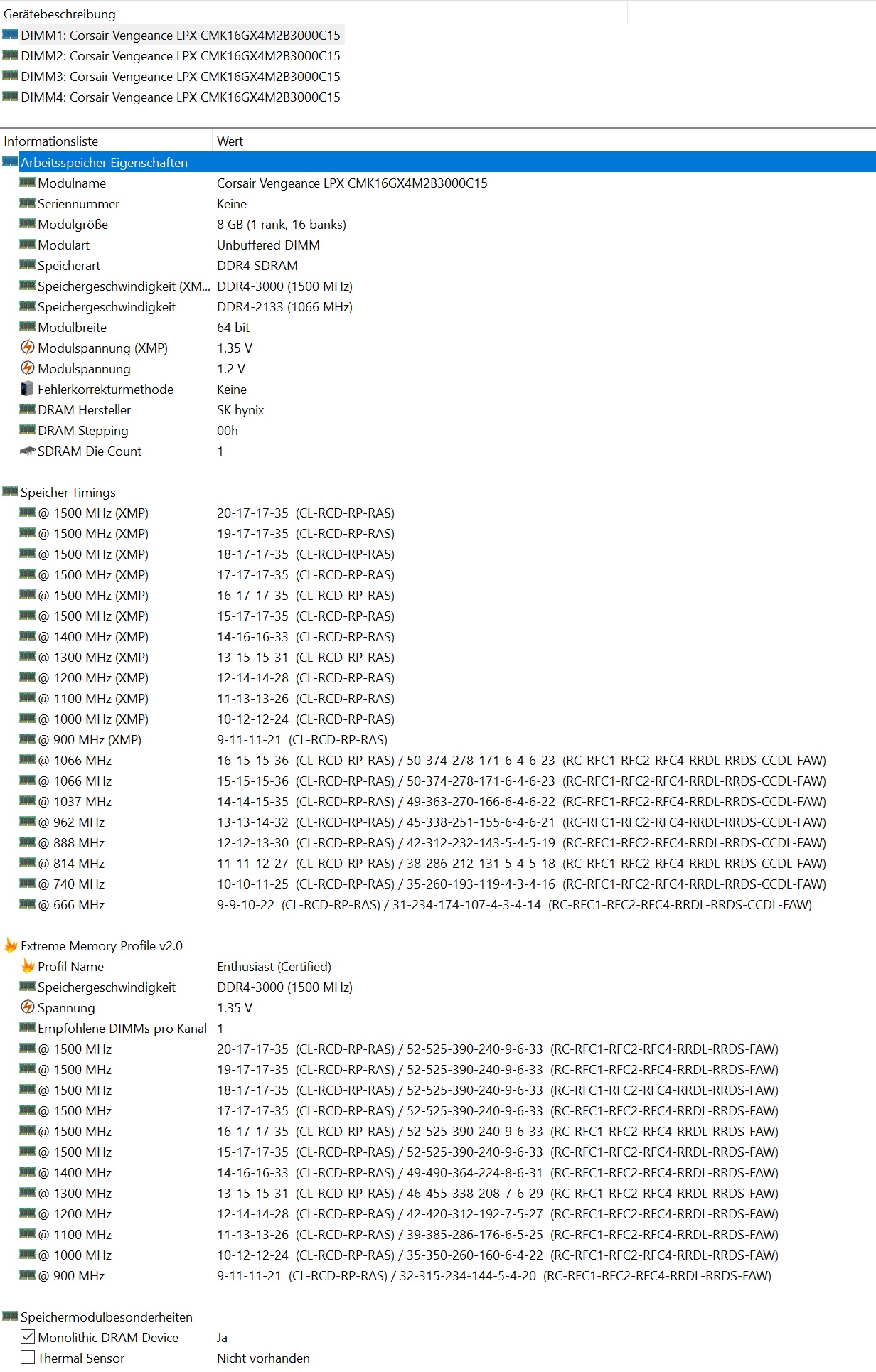

Na dann muss ich ja wohl bei meinem ASUS x470 Gaming-F wohl froh sein, das 4x8 GB im XMP Profil laufen, allerdings nicht mit 15 17 17 35 CR1 sondern mit 16 17 17 35 CR1
Ich ärgere mich jetzt ein bischen über den Kauf, da wohl nicht sehr viel mehr geht mit meinen Riegeln auf meinem Board.
cm87 schrieb:
@Prazer hast du zufällig die Verpackung noch rum liegen oder lies das Sticker mal bei den Riegeln ab. Da stehen die Spezifikationen und auch die Versionsnummer drauf - gib dir mir mal und ich sende dir das passende Profil zu.

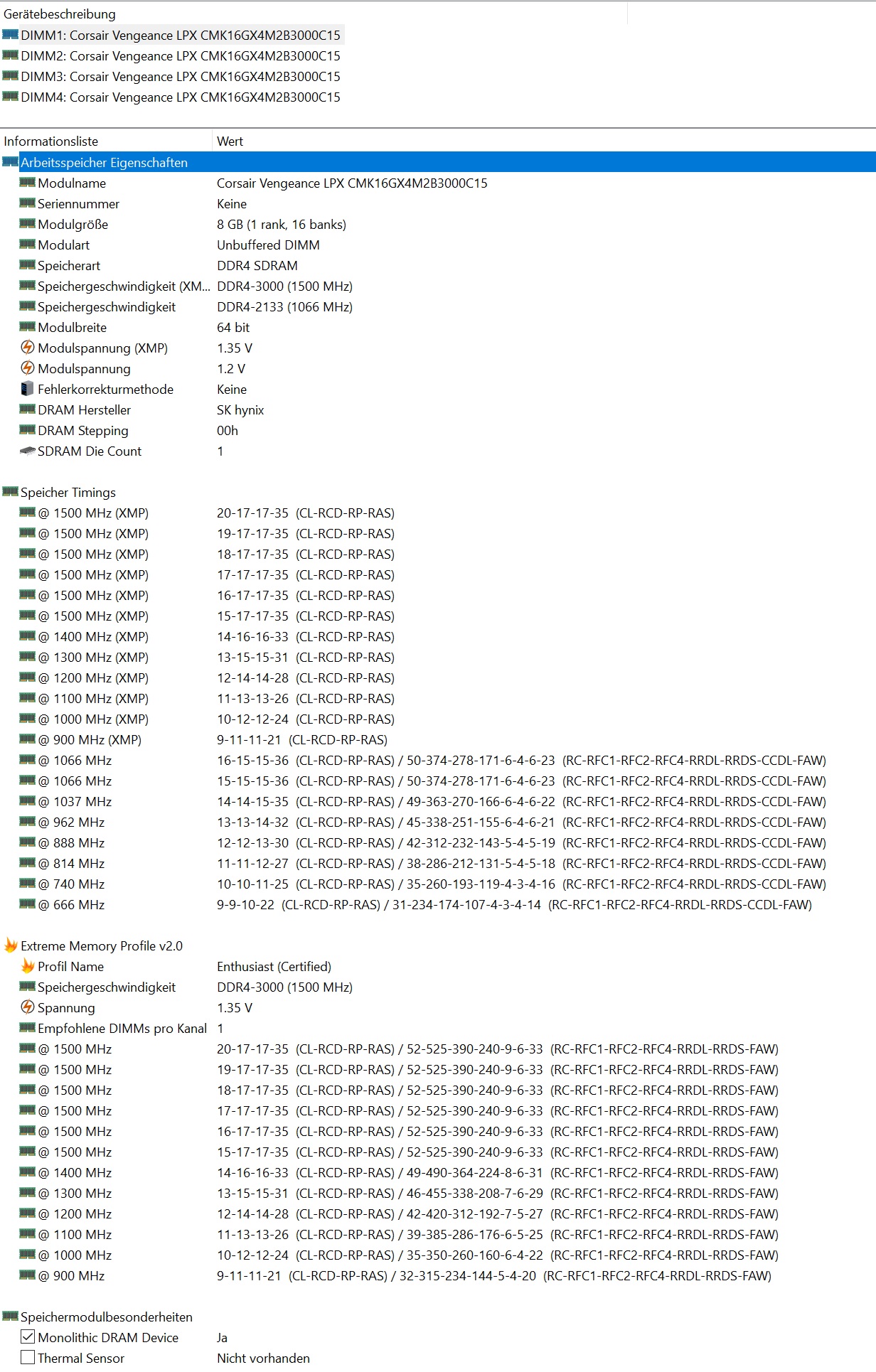

Hallo cm87,
Ich poste mal ein jpg meiner Corsair LPX da ich stark annehme das Prazer die gleichen Riegel besitzt wie ich.

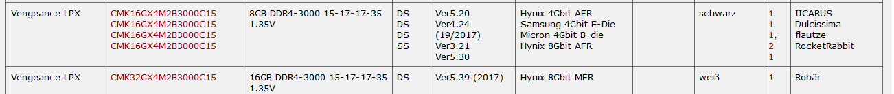

@cm87 Ich habe die Version 5.32 von diesen Riegeln. Laut Corsair User Forum scheinen es diese Chips zu sein:
What is the difference between ver 4.31, 5.32, 5.39 etc.. on DDR4 memory?
Thanks,
The version number states which IC type is used on that specific piece. According to the Corsair version scheme, that was implemented sometime during the DDR3 days:
Ver4.31 = Samsung 8GBit B-Die
Ver5.32 = Hynix 8Gbit CFR (they are probably either AFR or MFR, though)
Ver5.39 = Hynix 8GBit MFR
What about Ver5.30?
Hynix 8Gbit AFR
@Sgt.Slaughter
Also CFR sind es wenn, dann nur bei hohem Takt.
Ich bin ebenfalls ein Corsair Vengeance nutzer (allerdings RGB) und hatte damals die gleiche Frage.
Auf Anfrage bei Corsair wurde gesagt, das Hynix CFR wohl erst ab 3200MHz eingesetzt werden solle.
Denke deine werden dann wohl eher AFR sein.
