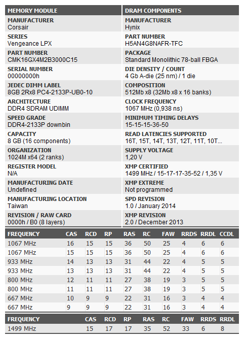

Also CFR sind es wenn, dann nur bei hohem Takt.
Ich bin ebenfalls ein Corsair Vengeance nutzer (allerdings RGB) und hatte damals die gleiche Frage.
Auf anfgrage bei Corsair wurde gesagt, das Hynix CFR wohl erst ab 3200MHz eingesetzt werden solle.
Denke deine werden fann wohl eher AFR sein.
Taiphoon Burner kann von Antiviren Software "falsch positiv" gewertet werden, schau mal nach ob das bei dir der Fall ist und setze es als Ausnahme oder deaktiviere kurzzeitig das Programm
Du hast recht es sind AFR Chips laut TB H5AN8G8NAFR-TFC

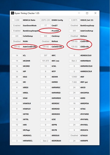

Hallo alle zusammen, ich habe ein kleines Problem seid ich ein BIOS update gemacht habe. Wenn ich jetzt mit Ryzen Timing Checker meine Ram auslesen will, zeigt er mir Falsche werte bzw. keine. Siehe Bild. Und das Problem mit Taiphoon Burner habe ich auch er starte aber hängt sich beim auslesen des Speicher auf. Glaube das liegt aber an mein Bitdefender.
Die auslese Fehler bei den Widerständen ist ein bekanntes Problem.
In der Regel hilft es den RTC mehrmals zu starten.
Sollten Hintergrundanwendungen noch Daten nach laden, warte einfach bis der Rechner alles fertig geladen hat und starte dann das Programm nochmal.
Bei 2 Dims Per Channel und Dual Ranked können in deinem Fall die 120Ohm aber auch korrekt ausgelesen sein.
Die "Auto" Widerstände schwanken von Boardhersteller zu Boardhersteller und je nach RAM Kit schon enorm.
@cm87 erst mal Danke für die schnelle antwort. Und nein es ist eine Gigabyte x470 Aorus Gaming 7 wifi, aber ich Vermute mal dass es dasselbe Problem ist. Habe ich ja auch erst seit dem Update.
Speicher ist der Hier G.Skill F4-3200C14Q-32GFX. Und eingestellt ist im BIOS ist ProcODT: 53.3 und CAD_BUS sind alle auf 24.
Reaktionen: cm87

@cm87 danke, ja aber wie gesagt ich versuche es zu starten und sehe das lade icon und dann passiert nix mehr
@Prazer ok - SPD bekomm ich von HWLuxx leider keine.
Bez. Thaiphoon Burner - hast du da ein Antivirenprogramm am laufen?
Zu deinem Kit, da sollten 4GB Hynix AFR Speicherchips verbaut sein - (Dual Ranked sozusagen).
Du kannst sozusagen auch die Daten händisch in den Calculator eingeben.
