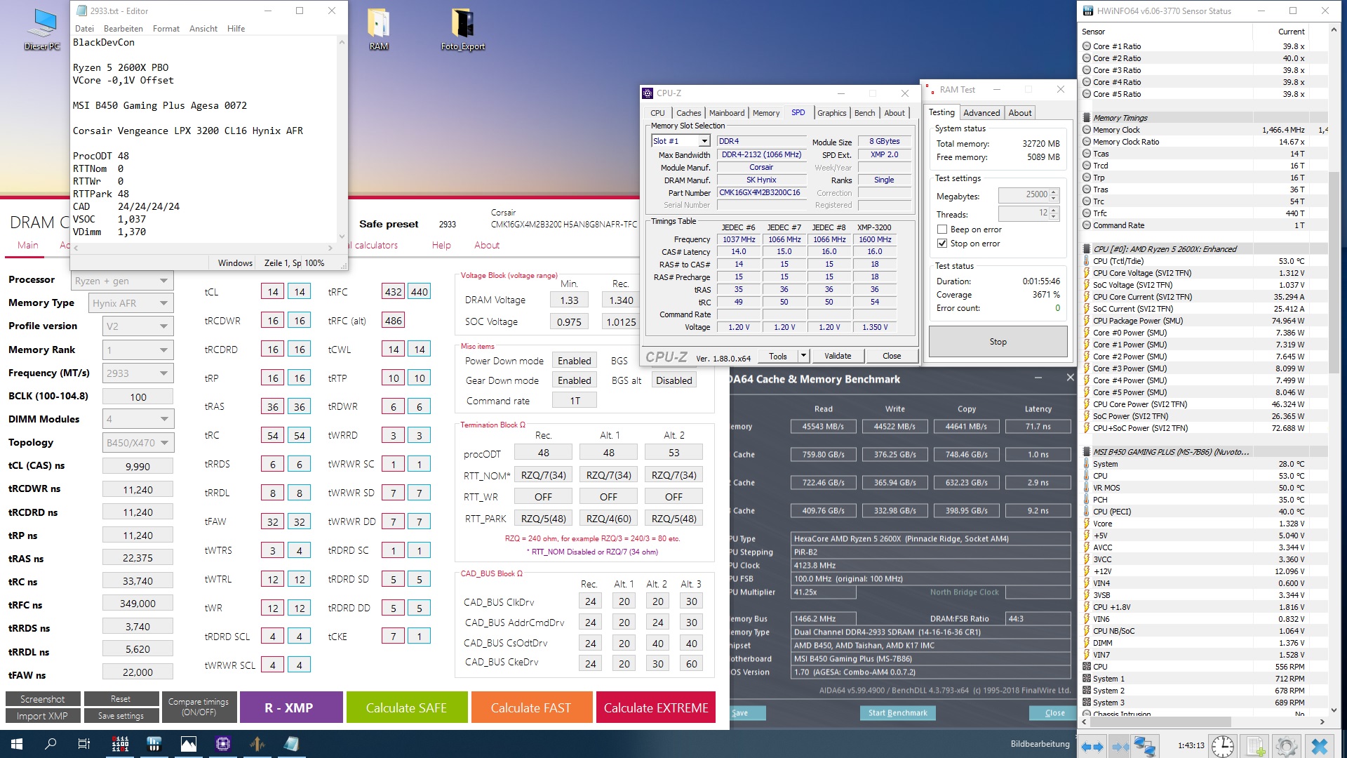

Na mal schauen wie es jetzt in Karhu aussieht. Durch die Vollbestückung auf dem B450 bin ich derzeit bei
ProcODT 48
RTT 0/0/5
CAD 24/24/24/24
Die RTTs für die Vollbestückung die öfter vorgeschlagen werden mit 0/3/1 laufen gar nicht.
VSoc 1,05
VDimm 1,39
Bin wohl am Boardlimit denke ich. 4x8GB 3200 wollen nicht so recht. Mal läuft es kurze Zeit und manchmal kommt ein Bootfail.
Dann setzt das Board sich zurück.
Habe schon entspanntere Timings versucht, sowie alle ProODT Stufen und verschiedene RTTs.
Nahch einem Umstieg auf 2933 mit etwas schnelleren Timings lief Karhu munter durch und dass auch mit "normaler" VSoc. Denke ich bleibe derzeit bei 2933 oder versuche mal 3066 oder dergleichen.
Muss wohl doch mal ein Board mit T-Topology her ;)

In AIDA sind 16-18-18-18 nur 1ns langsamer, Durchsätze fast gleich. Ist das normal dass die Settings so nah beieinander liegen ?

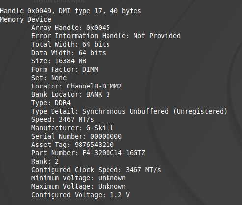

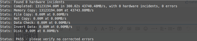

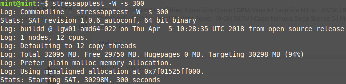

Koennt ihr RAM-OC Junkies mal Googles Stress Test zur Validierung eurer Ergebnisse ausprobieren?
Einfach Linux Mint von hier https://www.linuxmint.com/download.php herunterladen und mittels UNETbootin auf einen USB-Stick ziehen. https://unetbootin.github.io/
Dann einfach per vorinstalliertem Firefox die App ueber diesen Link installieren https://community.linuxmint.com/software/view/stressapptest
Alternativ einfach im Terminal sudo apt install stressapptest ausfuehren und er laedt das Programm automatisch herunter und installiert es.
Zum Schluss das Terminal mittels Shorcut CTRL+ALT+T aufrufen und
stressapptest -W -s 3600
eingeben.
Dann werden 94% des RAMs fuer 60 Minuten getestet. Sind dann bei 32GB z.B. 30298MB die getestet werden.

Ich finde diese kostenlose Moeglichkeit mittels Googles Stress App via Linux eigentlich recht komfortabel.

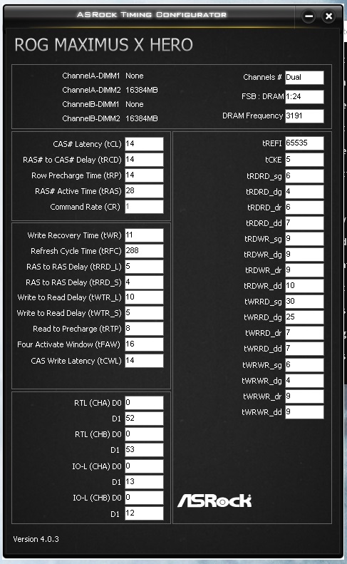

kann man die Timings mit dem Asrock Tool echt unter Windows "live" ändern. Läuft das Tool auch bei anderen Boards?
THX
Melchior schrieb:
@SKu
THX
Nein, das zeigt nur die Timings an. Timings live zu ändern bietet glaube ich nur die X299 Plattform von Intel. Bei Threadripper weiß ich es nicht.
Geht auch auf dem uralten Turion II Neo Subnotebook meiner Frau und meinem HP Probook 645 G1 mit AMD Overdrive on the fly aus Windows (und nur da, weil die Notebook BIOSe das natürlich nicht hergeben). Das Tool läuft aber glaube ich nicht mehr auf Ryzen Plattformen.
Früher ging das auf vielen Plattformen, heute ist das als exotisch anzusehen. Leider.
Manchmal hat man das Gefühl kräftig verars... zu werden.

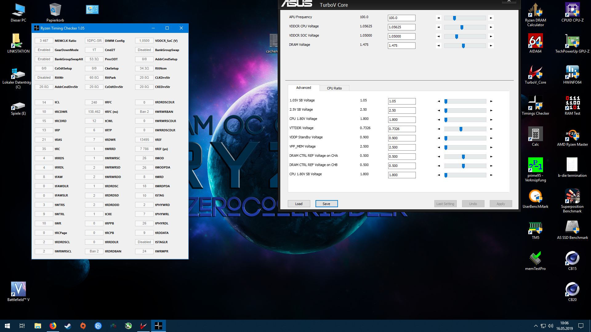

ZeroCoolRiddler schrieb:
Logisch. Das ist mein 24/7 Setting:
Geht sicherlich noch mehr, aber nur wenn ich auf ein anderes Board wechseln würde.
Also auf meinem Board (ASUS Prime x370 pro) laufen die 3466 zumindest so nicht. VDimm hab ich mal von 1,4V bis 1,48V getestet. AIDA lief max 2 min, dann wurde alles rot.
Teste nun mal 3200 vom Calculator
