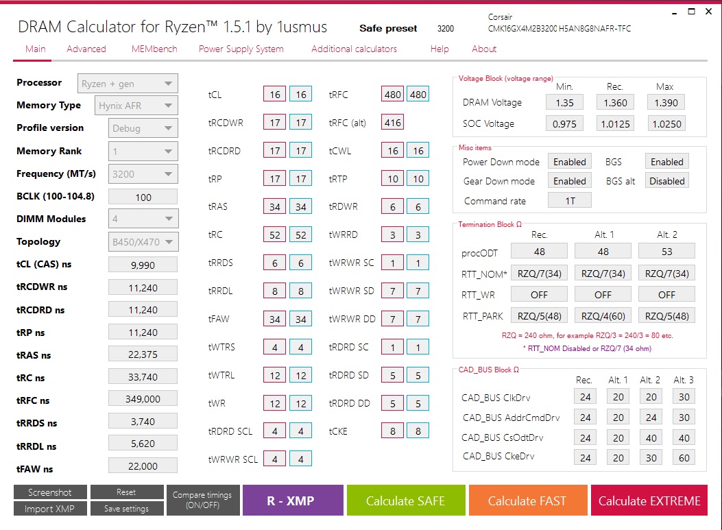

Kennt ihr folgendes Phänomen ?
Reihenfolge:
  • Default Timings für Ram geladen
  • XMP aktiviert (3200, CL16-18-18-18)
  • Safe Timings vom Calculator eingestellt.
  • Mehrmals gebootet, Karhu Test laufen lassen, ProcODT, RTTs angepasst.
  • Wechsel auf Fast Timings, plötzlich kein boot mehr.
  • Mehrfach versucht mit Spannungen, ProcODT zu booten ohne Erfolg
  • Alte Safe Timings geladen aus Punkt 3, erneut bootfehler.
  • Erst mit entspannteren Timings und noch höherer Spannung boot möglich.
Wieso lassen sich die Werte, die gestern mehrfach gebootet sind und auch einige Tausend % durchgelaufen sind
in Karhu plötzlich gar nicht mehr booten ?
Ist jemandem dies schonmal passiert?

klappt auch nicht. hmm dann probier ich mal ein bisschen weniger Takt. Dann bootet es nämlich.
cm87 schrieb:
@BlackDevCon Versuch mal die Subtimings einzeln einzugeben und achte darauf, bei welchen dann anschließend kein Boot mehr möglich ist.
Habe es jetzt nacheinander versucht.
Erst die Haupttimings, dann Sekundär und zum Schluss die Letzten hinzu genommen.
Jetzt bootet es komplett durch :freak:
Das soll mal einer verstehen.
Ich danke dir @cm87
Na mal schauen wie es jetzt in Karhu aussieht. Durch die Vollbestückung auf dem B450 bin ich derzeit bei
ProcODT 48
RTT 0/0/5
CAD 24/24/24/24
Die RTTs für die Vollbestückung die öfter vorgeschlagen werden mit 0/3/1 laufen gar nicht.
VSoc 1,05
VDimm 1,39
