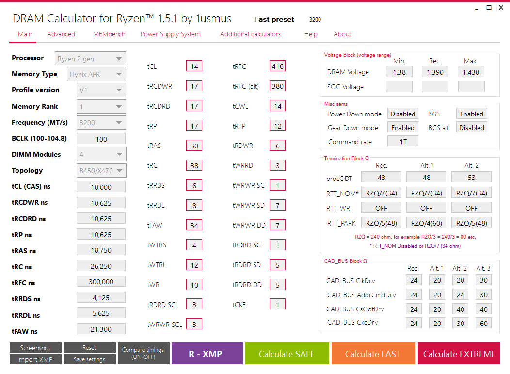

Habe jetzt mal versucht die Timings zu verbessern, aber Pustekuchen.
Erster Versuch war mit 3200 MHz, dort habe ich zuerst mal die Safe Einstellung vom Calculator übernommen und mit TM5 getestet ob der keine Fehler findet. Wenn dort alles gut war die Timings Schritt für Schritt gesenkt und immer wieder getestet. Hab auch die Spannungen und die anderen Einstellungen angepasst. Die CPU hatte ich nicht übertaktet, um von dort Fehler auszuschließen.
Hier mal ein paar Versuchseinstellungen, bei 3200 MHz waren es gesamt 12 Versuche (gebootet). Bei den anderen MHz Versuchen wusste ich dann schon welche Kombinationen nichts werden. Immer nur die Einstellungen weiter verfolgt bei denen der Rechner auch gebootet ist.
CL 14-17-17-18-28-42-419-1T ( TM5 Fehler nach 7 min )
DRAM Voltage: 1,39 V
SoC Voltage: 1,025 V
procODT: 60
RTT_NOM: 34
RTT_WR: OFF
RTT_PARK: 40
CAD_BUS BLOCK: 24-24-24-24

CL 14-16-14-17-26-30-410-1T ( TM5 Fehler nach 14 min )
procODT: 60
RTT_NOM: 34
RTT_WR: OFF
RTT_PARK: 48

CL 14-17-17-17-32-52-410-1T ( TM5 Fehler nach 4 min )
DRAM Voltage: 1,40 V
SoC Voltage: 1,035 V
procODT: 60
RTT_NOM: 34
RTT_WR: OFF
RTT_PARK: 48
CAD_BUS BLOCK: 24-30-24-24

CL 14-16-14-17-26-30-408-1T ( Fehler durch Blue Screen beim Start von TM5 )
DRAM Voltage: 1,42 V
SoC Voltage: 1,05 V
procODT: 60
RTT_NOM: 34
RTT_WR: OFF
RTT_PARK: 48
CAD_BUS BLOCK: 24-30-30-24

Das gleiche habe ich mit 3333, 3400 und 3466 MHz durch, die besten min. FPS habe ich jetzt mit 3533 MHz und bis jetzt kein Absturz oder Problem. Falls es ein Problem gibt, kann ich auf das 3466 MHz Profil ausweichen, da ist TM5 auch ohne Fehler durchgelaufen.

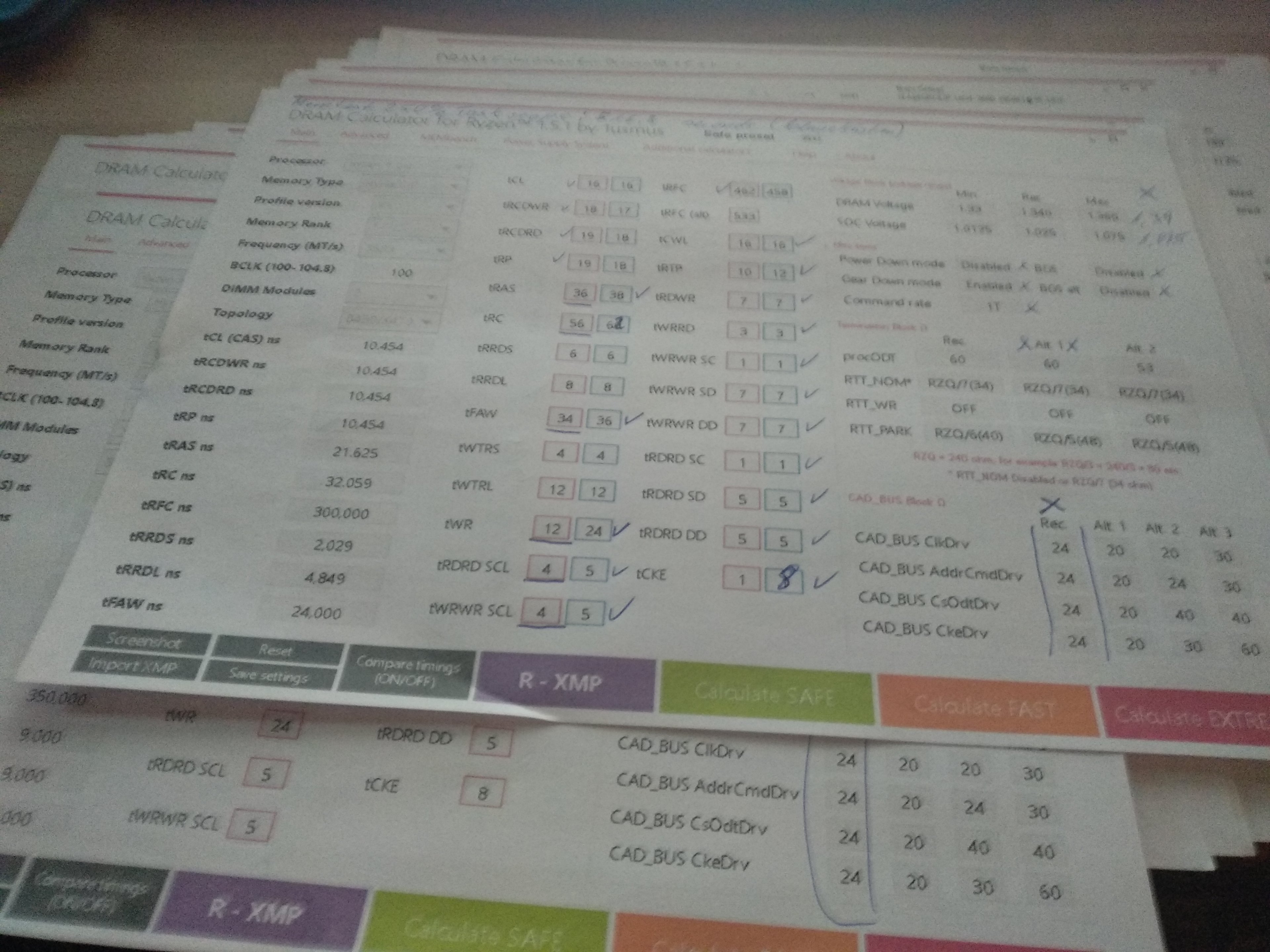

Hier mal meine "Excel" Tabelle für die Versuche.

Ich nutze keine " Safe " Settings , meine Timings sind erheblich schärfer als selbst das " Fast " Preset des Dram Kalkulators , man kann sie ohne weiteres als " Extrem " bezeichnen , das der Kalkulator gar nicht vorsieht .
Ein solches " Extrem Setting " kann , muß aber nicht anderwo funktionieren , der 10.000 Nonsens zeigt nur eines , das es auf dem betreffenden System stabil läuft .
Der Ram ist wärmeemfindlich , Gamer die alles bis zur Kotzgrenze übertakten , aber das Case nicht gut belüften und keinen Lüfter über den Rams haben werden niemals damit 3600 erreichen ... . insofern bringt Reous 10.000 % Beleg gar nichts .... , er gilt nur für sein System , mein alter 1700x müßte sich allzu sehr strecken mit 1,225 v SOC bei 3600 , das ist viel zu hoch
Jeder muß seinen eigenen Overclock finden und kann ihn dann selbst verifizieren wie er will
Hier mal das Fast Preset meiner E Die Riegel , das blaue umrandete sind meine wesentlich schärferen Timings....
Dir können anderwo funktionieren , müssen es aber ganz bestimmt nicht.
Es ist auch absolut hohl anzunehmen das sie das müssten , beim Dram Calculator gibt es dafür das " Safe Preset " , schon das " Fast Preset " muß nicht überall laufen und meine sind sehr viel Schäfer als das " Fast " Preset , ein " Extrem " Preset gibt es gar nicht erst . meine Timings könnte man da wohl als solches bezeichnen
Das sind meine Timings die Primär einzig und allein mit meiner Hardware gelten
Jeder der sie anwenden will muß sie auf seiner Hardware selbst überprüfen , es gibt keine " Garantie " ...
Wer so hohl ist das er meint das meine Timings einfach so übertragbar wären , ist auf dem Holzweg ...

noch größerer Nonsens.... , grade im OC Forum wird an den Timings immer weiter gefeilt und versucht sie zu verschärfen, den Takt hoch zu bekommen , die Leistung zu erhöhen ...Dragonheart69 schrieb:I
Wenn ich Einstellungen nur für mich und nur für meine Hardware vornehme,
DANN POSTE ICH DIESE NICHT IN EINEM RAMOC FORUM !!!!
Aber DASS zu verstehen ist für EINEN sowas von kompliziert !!
Kein Wunder das du mal auf " die Nase " gefallen bist ...

@MK one
Ich versuche es nochmal zu erklären.
Wenn du ein Setting hast, dass deiner Meinung nach stabil ist wäre ein Test über einen längeren Zeitraum nicht verkehrt.
Grund:
Es gibt anderen Ansatzpunkte um an Timings zu Pfeilen. Sei es tRFC runter oder hoch, sei es die CL Werte oder irgend was anderes.
Leute, die sich dann deine Werte anschauen versuchen auf deren Grundlage dann ihre eigenen Riegel zu optimieren.
Nun kommt der Haken.
Es weiß keiner (und auch du nicht) ob das stabil ist oder die richtige Stellschraube an der gerade gedreht werden muss, damit ein Settings dann stabiler wird oder nicht.
Nehmen wir einfach mal deine Timings.
Du nimmst 14 17 14 14 wie bist du auf die Idee gekommen es auf die 17 zu stellen?
Ich nehme mal an inspiriert durch den Calculator oder?
Besagter Calculator macht Vorschläge anhand geprüfter und hinterlegten Daten die gesammelt wurden.
Nichts anderes machen wir hier auch, geben aber obendrein an, ob diese Setting dann bei uns stabil ist um es zu verifizieren. Damit können dann andere ebenfalls mit "arbeiten".
Du hast halt deine eigene Sichtweise und hast auch gute Werte erzielt, man kann es allerdings nicht als Grundlage zum weiteren tunen nehmen.
Nehmen wir die Hynix C- Dies da weiß man inzwischen, dass ab einer zu geringen tRFC es einfach nicht weiter geht.
Oder Samsung B-Dies da wissen wir inzwischen alle, wo man dran schrauben kann um es stabil zu bekommen.
Verstehst du auf was ich hinaus will?
Grund:
