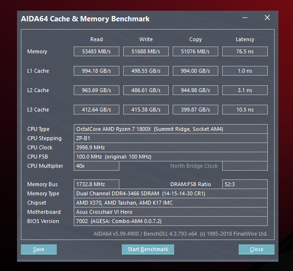

Nein, leider laufen 7/0/4 und 20-20-20-20 nicht stabil, hatte ich zuerst versucht. Auch 24-24-24-24 nicht.
Hab alle Vorschläge aus dem Ryzen DRAM Calc. durchprobiert, einzig 30-30-40-60 lief über 2.000% und hat dann auch die 10.000% auf dem Screen geschafft.
Ist natürlich auch nicht so einfach mit 4x 8 GB SR, verhalten sich ja ähnlich den 2x 16 GB DR-Sticks.
ProcODT 48 Ohm bootet, ist aber nicht stabil. Wie oben geschrieben mit 20 er und 24er CADs bisher nicht stabil zu kriegen. Würde mehr RAM-Spannung auch die CADs beeinflussen? 10.000% habe ich bisher nur so geschafft.
Proc 43 Ohm bootet auch. Sehe ich das richtig, je weniger Widerstand beim ProcODT, desto besser?
Hab hier noch einen Screen mit 4 GHz gemacht, Latenzen sind besser, aber nicht der Wahnsinn. Vielleicht geht aber bei Voll-Bestückung einfach nicht mehr mit Ryzen 1000. Ich teste mal 3 bei tRDRDSCL und tWRWRSCL durch, ob die laufen, und tRFC mit mehr Spannung.

cm87 schrieb:@NijoJade wie @ZeroCoolRiddler schon geschrieben hat, hat es mit den Widerständen zu tun.
Versuch mit proc bei 48/53, nom auf 34 und Park von 34 bis 60 durch. Da nimmst du 20er Cads. Alles unter 1000% hat wenig Aussagekraft, darüber wird es interessanter und man könnte noch mit 24er Cads gegentesten.
Verangry schrieb:Erstmal Moin.
Die Latenz liegt auch mit an dem CPU Takt, leider ist die Gen1 nicht so taktfreudig (ohne viel Spannung) wie die Gen2 deswegen würde ich unter 68ns nicht erwarten.
Das geht aber auch nur dann, wenn du die CPU übertaktest, oder PBO aktivierst mit einem negativ Offset von (zum Anfang) 0.0500v -> musst selbst mal schauen, wie weit du runter kannst.
Der zweite Punkt um die Latenzen zu senken ist / sind die tRFC Werte -> niedriger = geringere Latenz und die tRDRDSCL und tWRWRSCL
Bei der tRFC musst du mehr Spannung auf den RAM und die SoC geben, bei den tRDRDSCL und tWRWRSCL Werten musst du schauen wie weit du runter kannst (minimum wären hier 2) versuche es erstmal bei beiden mit einer 3.
