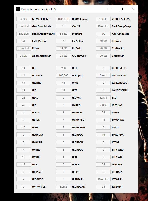

Aktueller Stress Cache Test ( im mom bei 25 min)
gändert von Euren Settings eigentlich nur ProcODT und RTT und die 2 Werte tRTP und tRDWR von @Verangry , VSoc immer bei 1,0375V

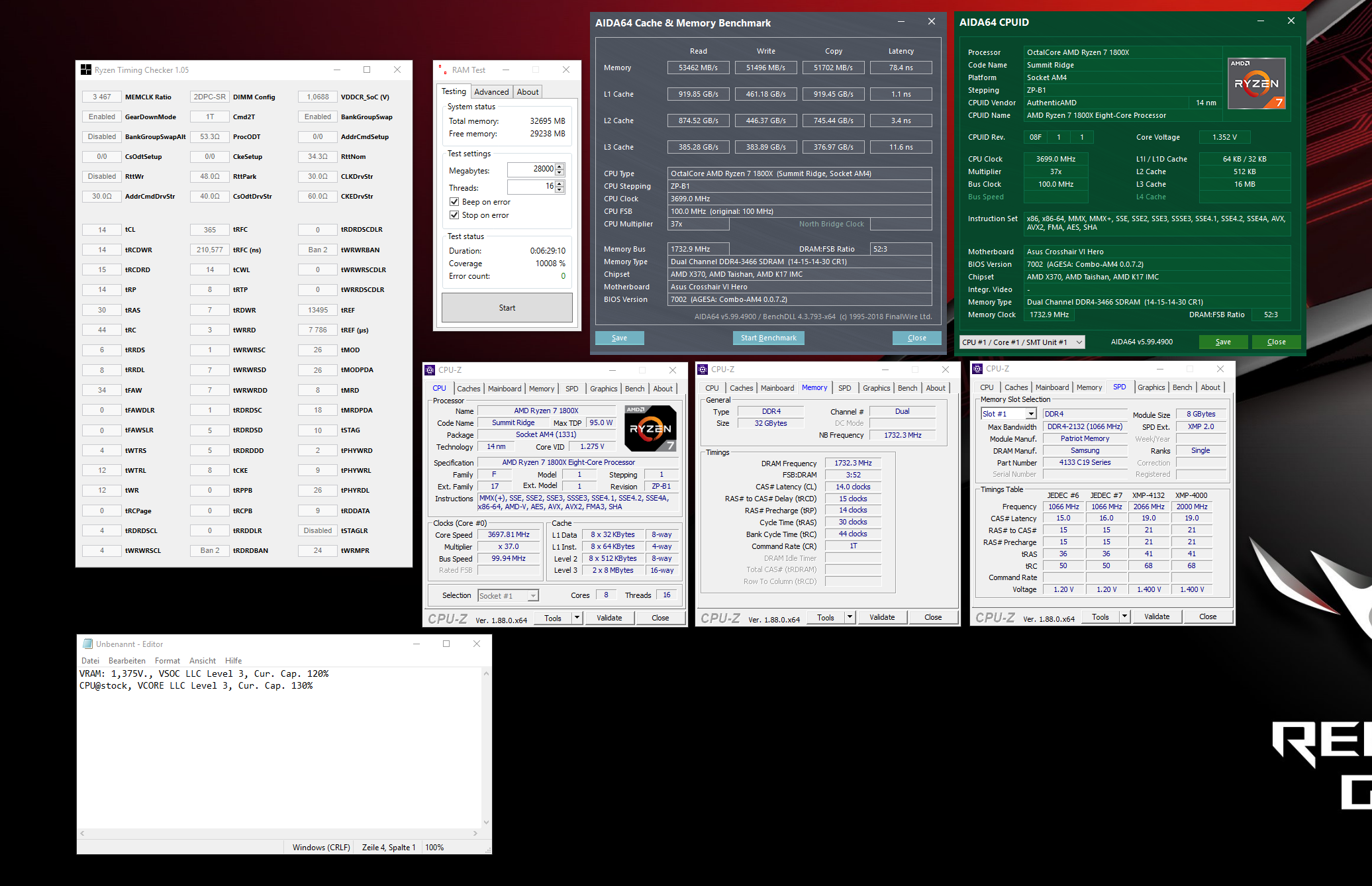

als bisher stiller Mitleser schreibe ich hier heute auch mal, weil ich eure Hilfe oder euren Rat brauche:
Mein System läuft "scheinbar" so stabil, wie es auf dem Screen abgebildet ist. Nur "scheinbar", weil es sich teilweise träge anfühlt und auch mal ein Spiel abschmiert. Vielleicht hat jemand noch eine Idee, an welcher Stellschraube ich noch drehen könnte. Auch die Latenzen könnten etwas niedriger sein...
Entgegen dem Screen war VRAM 1.4V

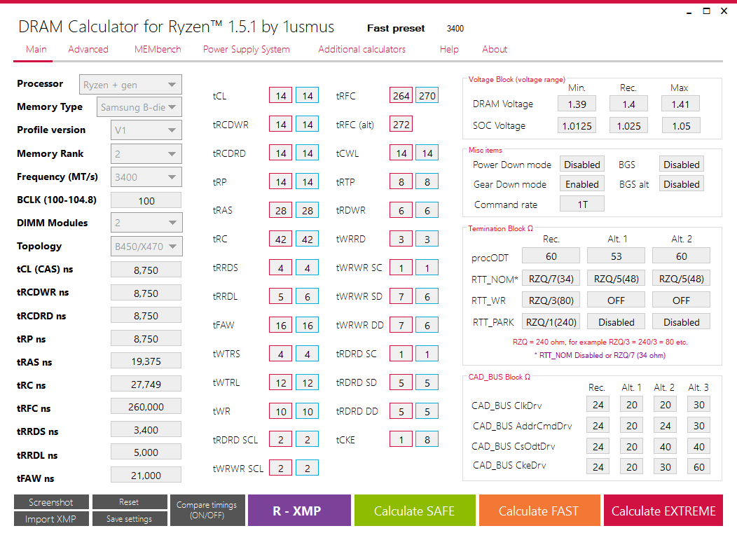

Nachdem ich über 3400 MHz@CL14 nicht hinauskomme, ohne über 1,4V DRAM Voltage einzustellen, was mir persönlich zu hoch ist und ich daher bei 3400 MHz halt gemacht habe, habe ich nun die Timings nach und nach angepasst. 😎
Es sind die Werte von Calculate FAST. Allerdings bei 1,36V DRAM Voltage.
Damit läuft die Kiste.
