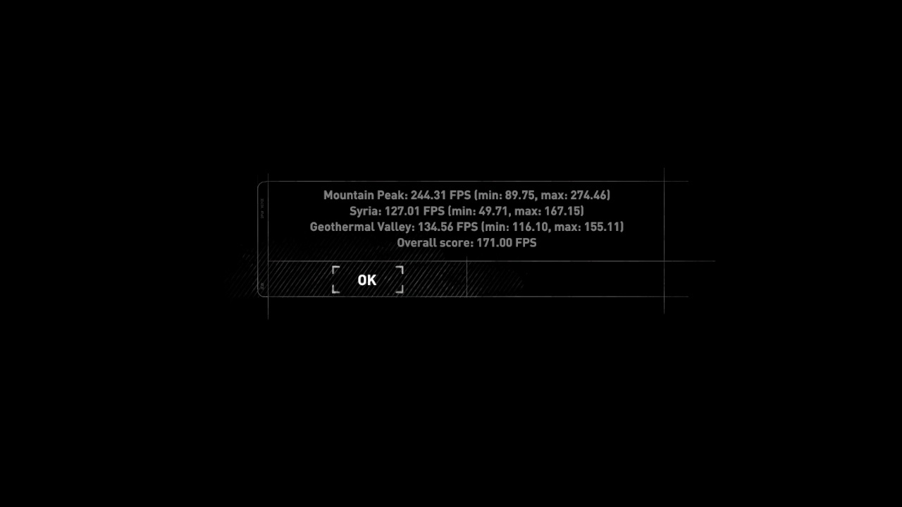

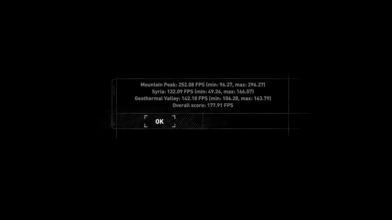

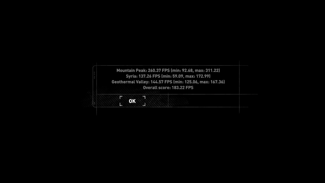

nospherato schrieb:
Soo hier die Ergebnisse (720p + highest + dx12):
stock
smt off
smt off + custom pbo (no limits / mainboard limit, scalar 10x)
Interessant ist vielleicht auch: Mit smt on und pbo an war das Ergebnis schlechter, als stock.
Die erste Szene ist ned wichtig.
Die springt bei mir auch immer wie wild.
Aber Syria und Geothermal Valley zeigen die Grenzen der CPU super auf.
Dort ist auch SMT Off + PBO am schnellsten.
Leider hält dich dort der RAM aktuell noch brutal zurück :-(
