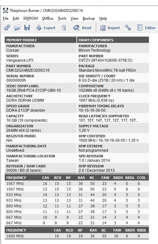

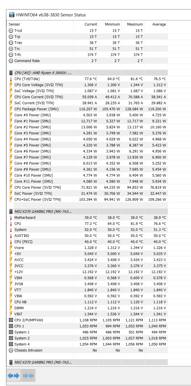

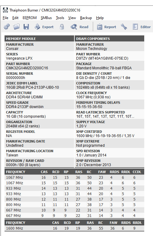

Hallo- ich hätte mal eine Frage.
Ich betreibe einen 3900x auf einem X370 (MSI Gaming Pro).
Läuft soweit gut - jedoch bekomme ich unter Belastung (Stresstest), u.a. mit Prime 95 nach ein paar Minuten dunkle Bildschirme- der Rechner läuft jedoch weiter.
Verwendet wird 2x16 GB Corsair Vengeance LPX 3200 Cl 16 s. Anhang mit geladenem XMP Profil
Die Spannung habe ich schon mal auf 1.36V erhöht - hat jedoch an den Blackscreens nichts geändert.
Grafik habe ich sicherheitshalber auch schon mal getauscht - auch keine Änderung.
Hat da jemand Tips ??

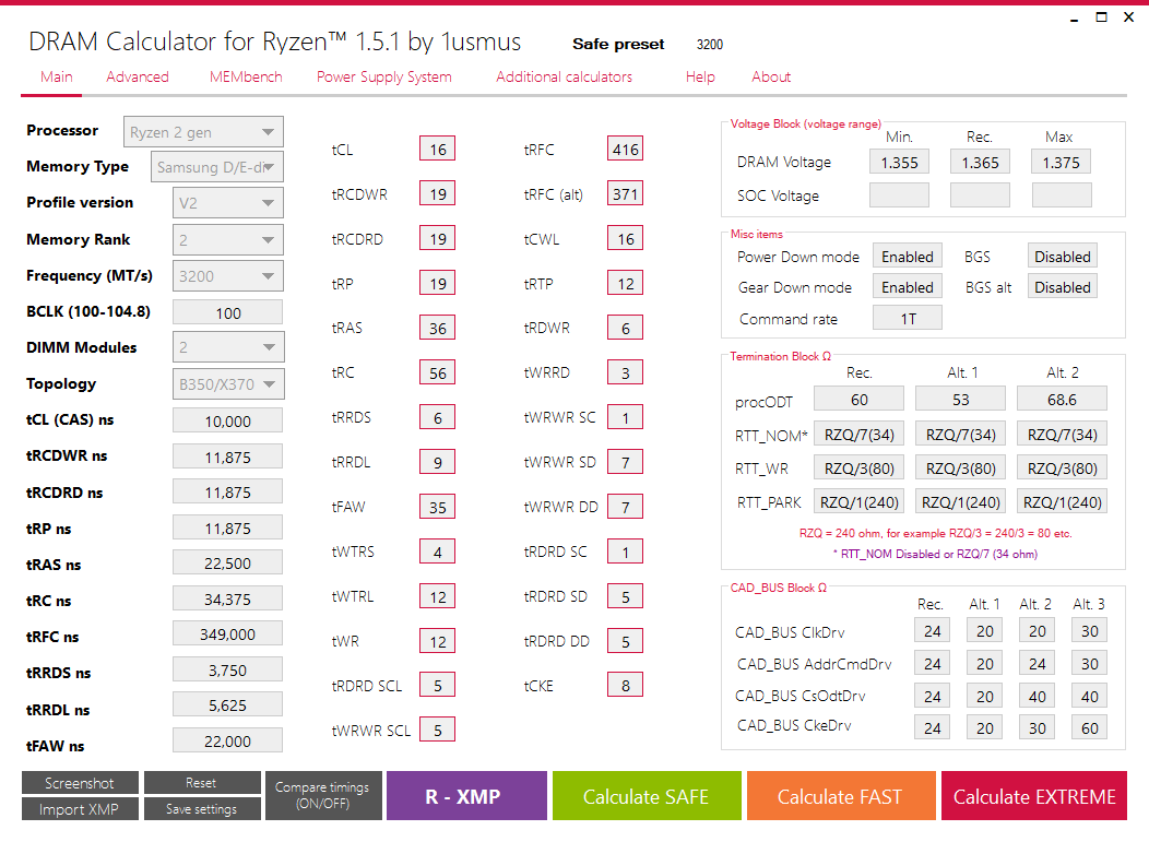

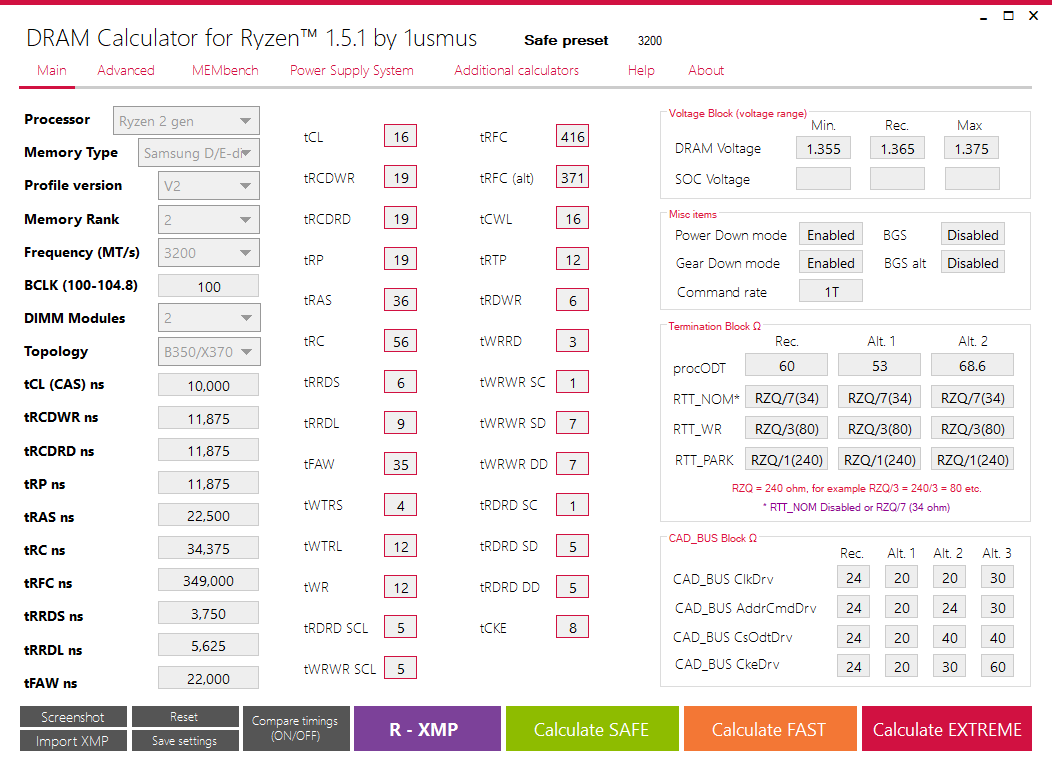

P.S. Eigentlich sollte ja nach dem DRAM Calculator da ja noch etwas mehr gehen - bin allerding RAM-OC Anfänger ;-)
Edit: Mit 2133 MHz trat der Fehler nicht auf.

Hört sich eher nach zu wenig Vcore an. Teste mal auf Auto.

Hm- hilft das ??? Strromversorgung läuft sonst auf auto.ZeroCoolRiddler schrieb:Hört sich eher nach zu wenig Vcore an. Teste mal auf Auto.

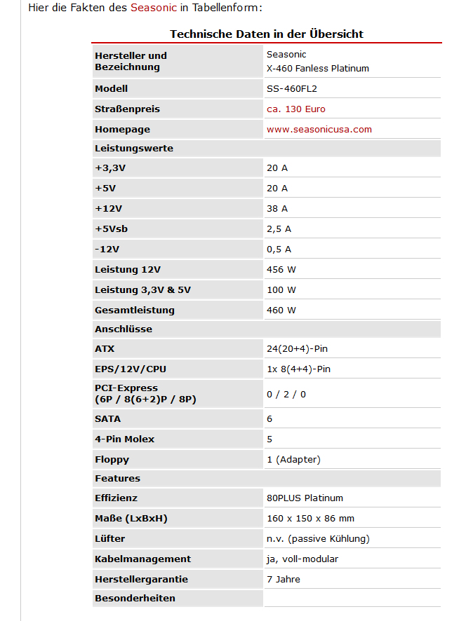

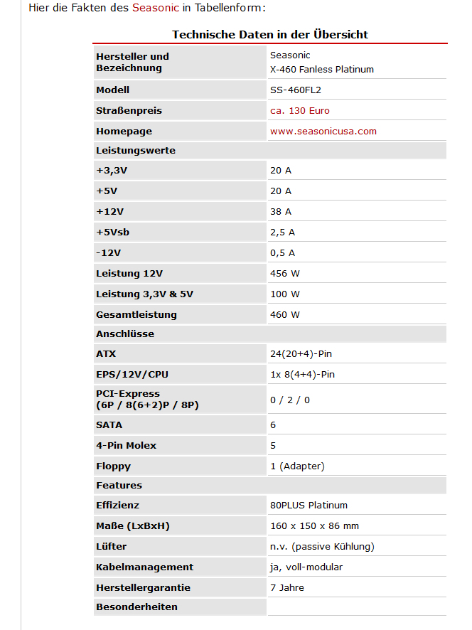

Könnte das Netzteil zu schwach sein ?? Seasonic 460 W ??
Ist allerdings nur eine Nvida 1060 drin + 2 SSD , 1 HDD und 6 Lüfter (Arbeitsrechner)

Wenn du P95 anschmeisst und die von dir gesetzten 1,36v zu niedrig sind gibt's nen Blackscreen.
Lass wie gesagt mal auf Auto, der zieht teils nicht "wenig", wobei das auch nicht direkt vergleichbar mit Zen+ zB ist.

Das Auto setzt es wohl auf 1,2 V - Clear MOS war angesagt ;-) Werde später noch mal 1, 37 V einstellen. Geh erstmal Blumen gießen -> Danke DirZeroCoolRiddler schrieb:Wenn du P95 anschmeisst und die von dir gesetzten 1,36v zu niedrig sind gibt's nen Blackscreen.
- Okt. 2006
- 7.424
1,2V Vcore? Wir reden hier nicht aneinander vorbei und du meinst Vdimm, oder?
VCore Auto
Vdimm 1,4v
VCore Auto
Vdimm 1,4v
RAW-Bearbeiter
- Juli 2019
- 263

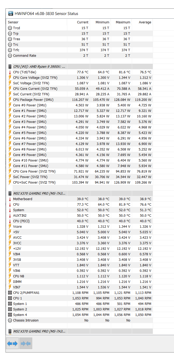

Sorry - ja. VCore ist Auto. Habe ich nichts verändert. Habe VCore bei Last 1, 356. Max derzeit in HWInfo 1,456ZeroCoolRiddler schrieb:1,2V Vcore? Wir reden hier nicht aneinander vorbei und du meinst Vdimm, oder?
Ok- 1,4 Vdimm kann ich auch probieren ;-)
