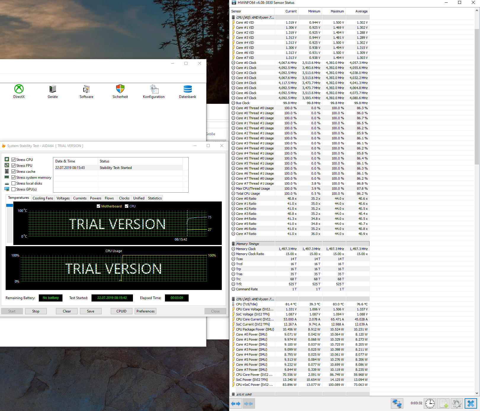

Ich habe (leider) auch sehr hohe Temperaturen (Idle: ~50c, CB20: ~75c, AIDA Stresstest: 95c innerhalb von fünf Sekunden) mit einem Dark Rock Pro 4, schon drei Mal neu montiert und WLP gewechselt... Ich gehe ebenfalls von einem BIOS Problem aus.
Ich habe auch das Problem mit den hohen Spannungen (1.3-1.48v im Idle) , weshalb ich auf den Windows Energiesparplan mit 85/100 gewechselt bin, an der Temperatur hat es jedoch nur wenig geändert, etwa fünf Grad. Die WLP habe ich bei mir komplett verteilt, hauchdünne Schicht, Ryzen Schriftzug schimmert noch durch.

Die hohen Spannungen sind bei wenig last normal. Bei allcore (z.B. cinebench) sollte es aber auf unter 1.3v gehen.

Btw, Temps bei mir mit Aida (3700X + Mugen 5 PCGH):
802587
@cm87 Wie meinst das, wird das heißer, wenn ich was davon ausmache?
@Peericles unter mir: nur beim "Rumspielen", noch nicht 24/7
@Enurian dein Speicher läuft lt. HWInfo mit 1500Mhz/3000Mhz, dachte du lässt die bei 3533 laufen.
Nein - um einiges kühler. FPU und CPU mal ausmachen.
