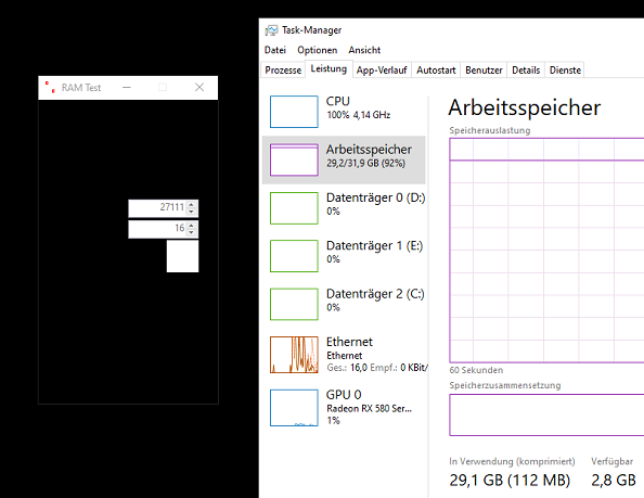

Hatte mir nun doch Karhu geleistet und bin eigentlich auch ganz begeistert: System lässt sich währenddessen weitestgehend benutzen, findet Fehler, für die HCI ewig bräuchte.
Nun habe ich das heute morgen mal laufen lassen und wollte per Teamviewer prüfen und dann auch herunterfahren. Nun sieht das so aus:
:headshot:
Wenigstens habe ich "stop on error" aktiv, also wenn er 12-13 Uhr noch läuft, müssten die 10.000 voll sein.

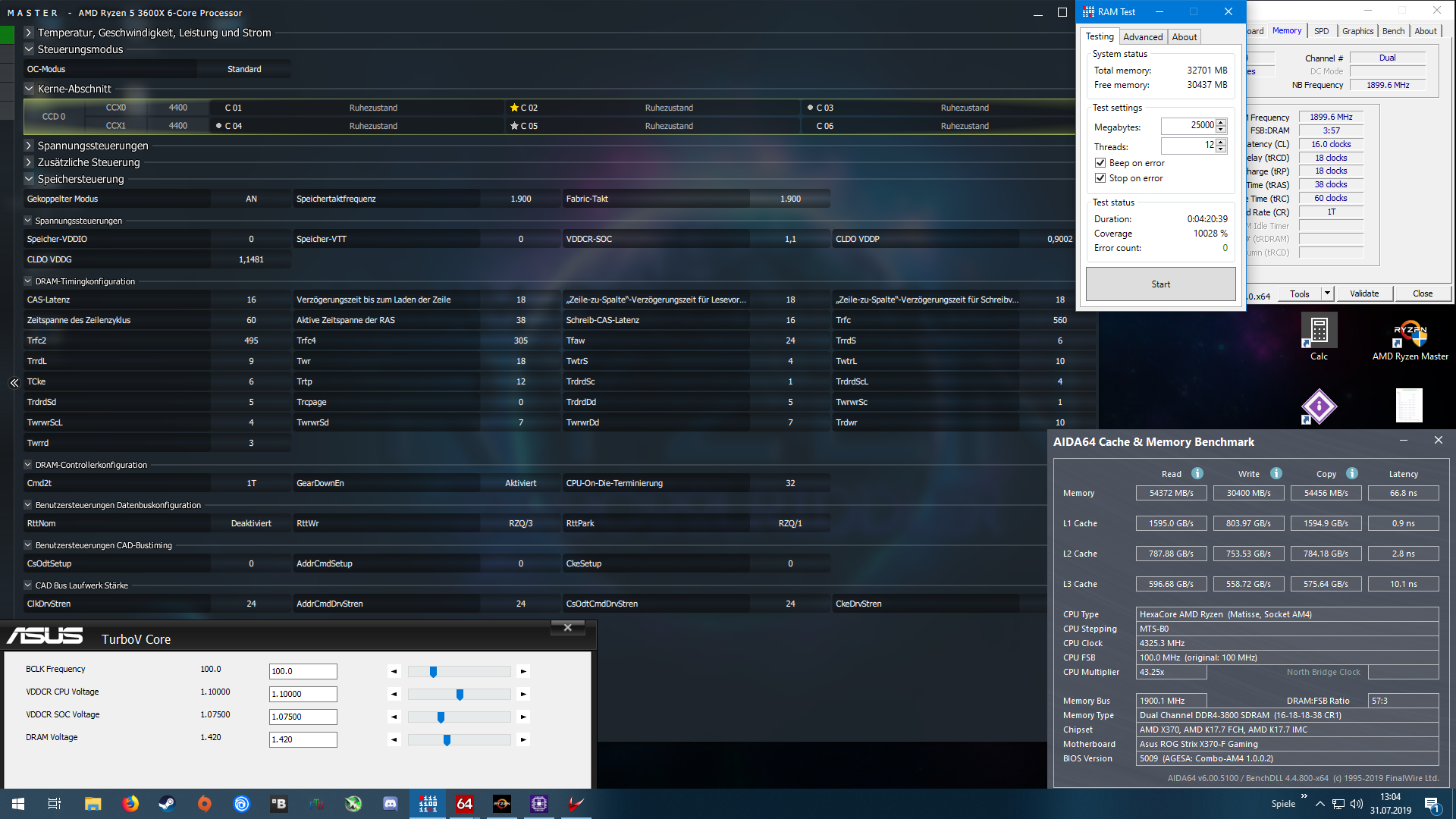

805610
Das letzte CAD ist ebenfalls 24, Bildschirm zu klein. :D

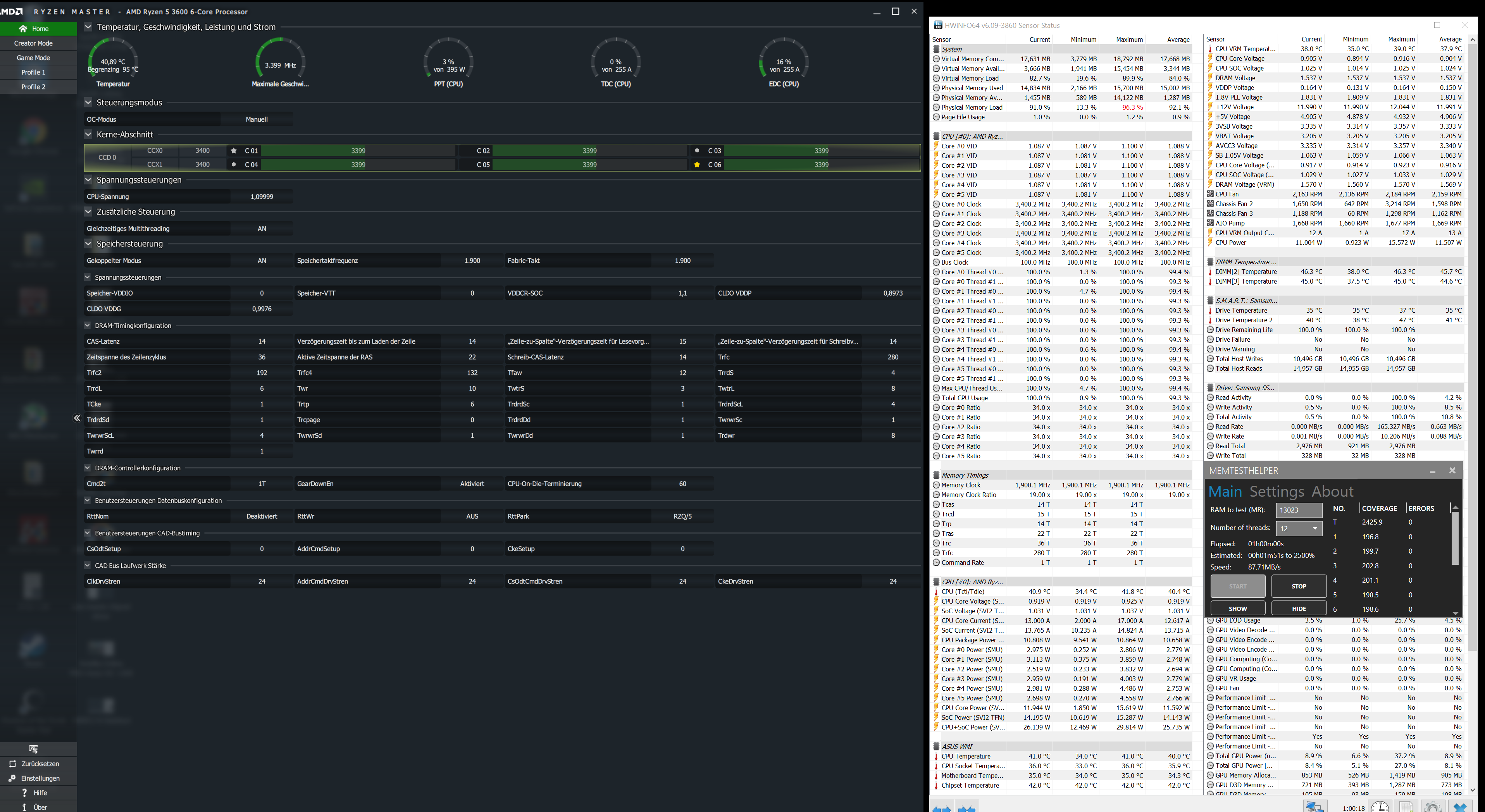

Dann mal sehen was so geht, aktuell 35 Minuten geschafft^^
Reaktionen: Kenobi und cm87

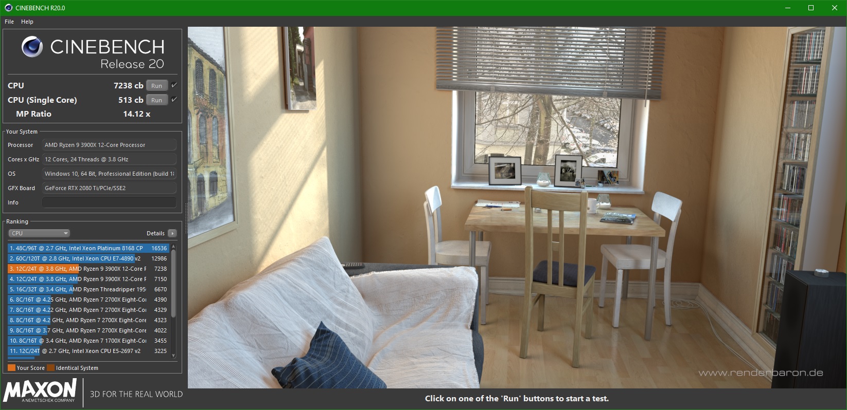

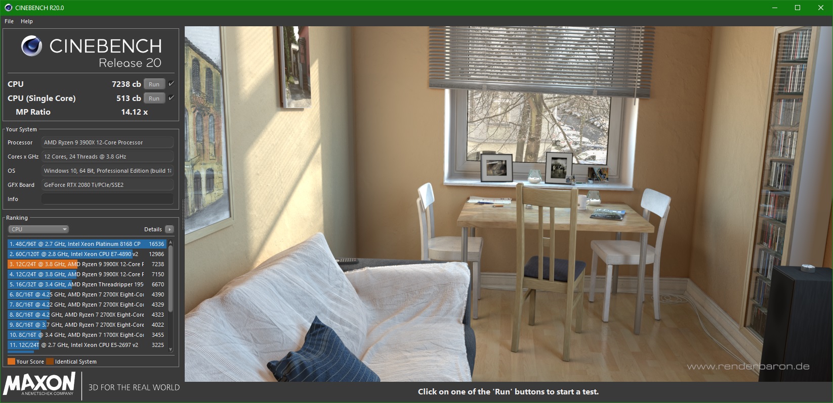

Cinebench 1T rennt bei mir zuverlässig auf den besten zwei Kernen.
Kannst im BIOS mal CPPS explizit aktivieren (statt auto / default) und gucken ob das hilft. Die zwei Optionen findet man unter AMD CBS\NBIO Common Options\SMU Common Options.
Hat tatsächlich wohl was gebracht:
(natürlich pbo/autooc off)

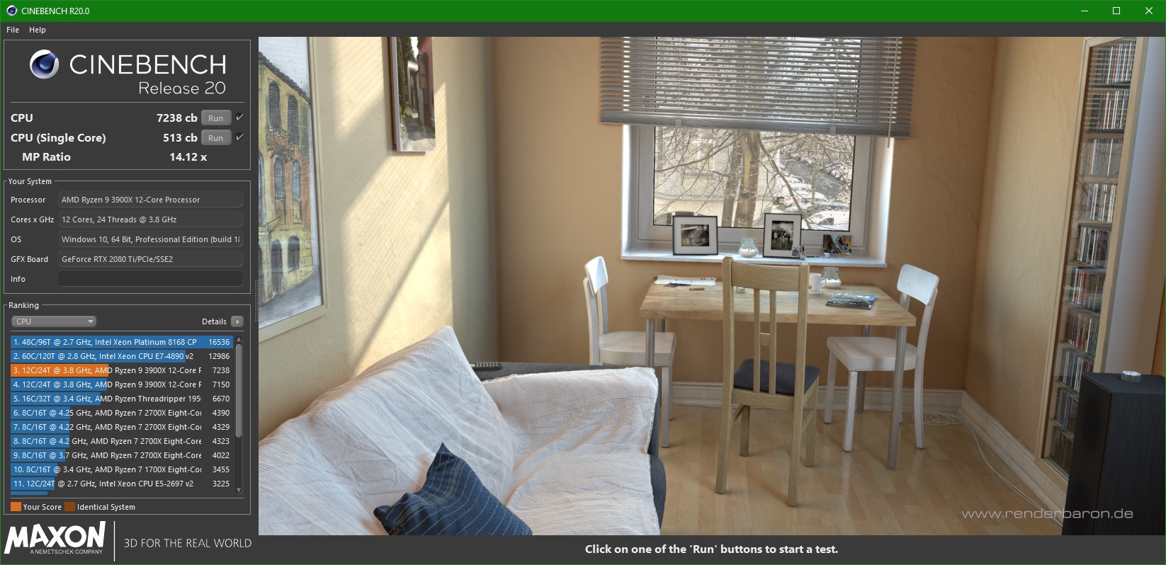

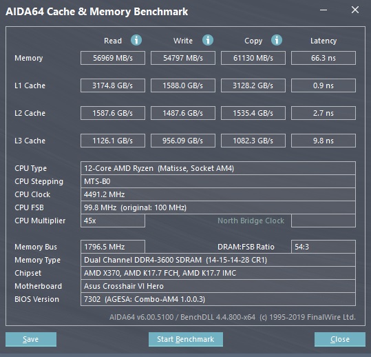

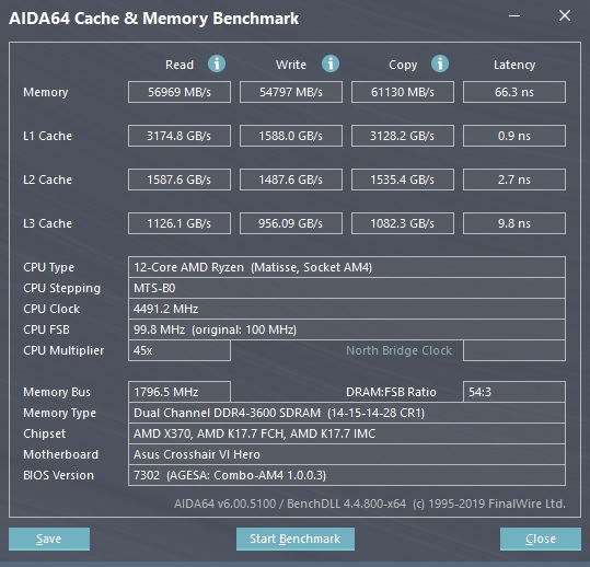

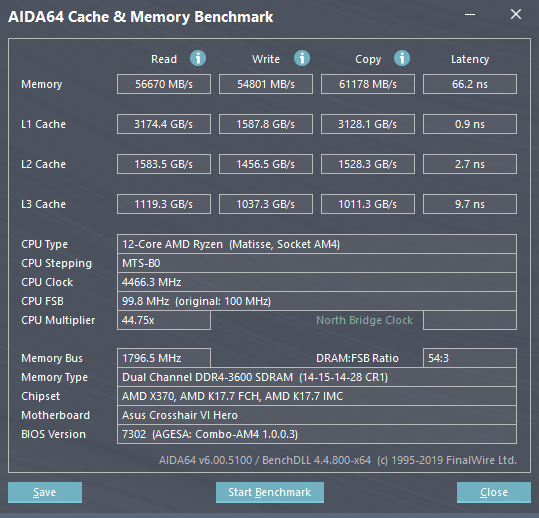

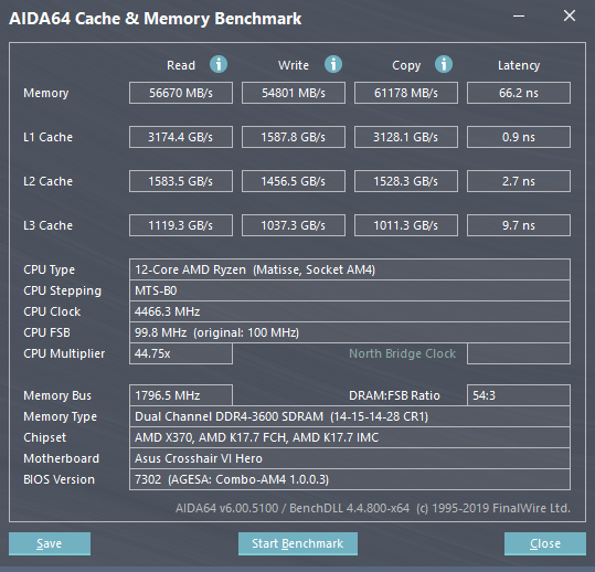

ZeroCoolRiddler schrieb:
Wo liegst du aktuell bei der Latenz? 3600 CL14, ja?
Hier mal ein Lauf:
Reaktionen: Kenobi, sifusanders, ZeroCoolRiddler und eine weitere Person

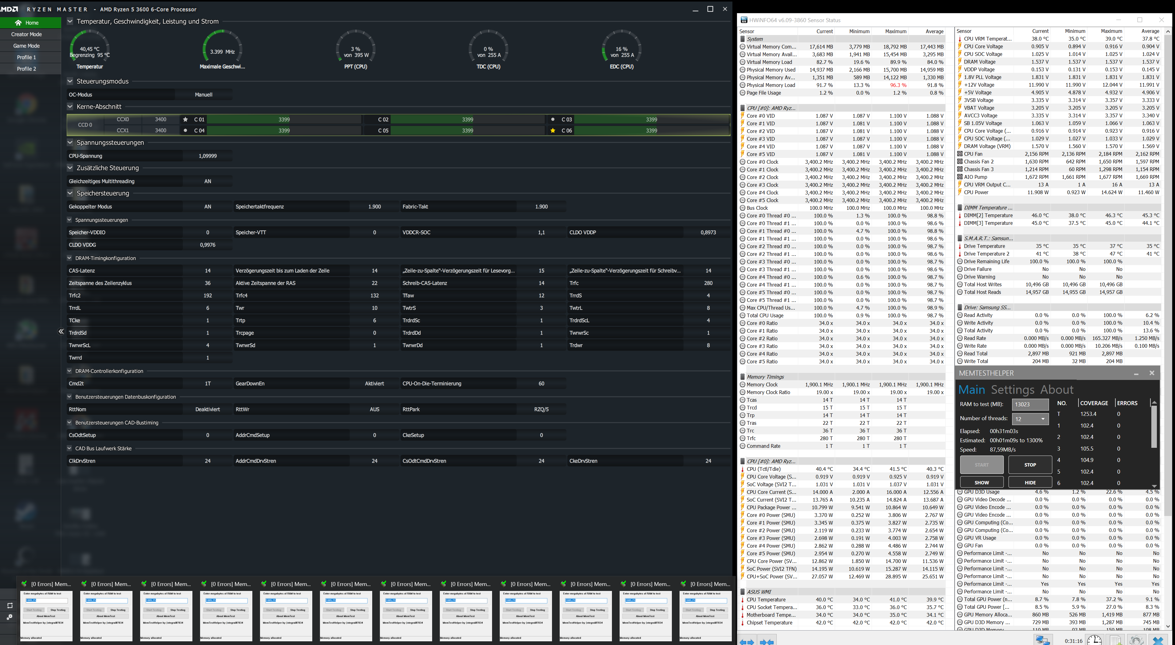

Danke, es geht weiter, die erste Stunde ist geschafft, aber die Spannung ist schon minimal zu hoch^^
Reaktionen: cm87
