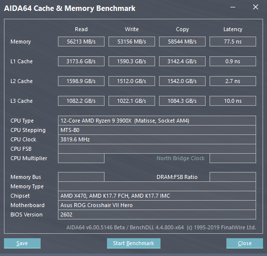

Habe vorher den Ram mit 3200MHz 14-17-16-16 laufen lassen und eine Latency von 74ns gehabt. Dafür lag die Lese- und Schreibgeschwindigkeit unter 50000 MB/s.
Soll ich Richtung Latency optimieren oder Lese- und Schreibgeschwindigkeit?
Die Latenz hat bei Ryzen 3000 zwar nicht mehr eine so hohe Bedeutung, aber bei dir passt es trotzdem irgendwie nicht.
Wichtig ist der Kopierdurchsatz. Der Cache selbst gleicht sehr viel der schlechten Latenz aus. IF kannst auch mal probieren, ob er auf 1900MHz läuft.
So siehts im Safemode aus. Wird also nicht an Windows liegen.
IF auf 1900MHz und Ram dann auf 3800? Oder asynchron?
