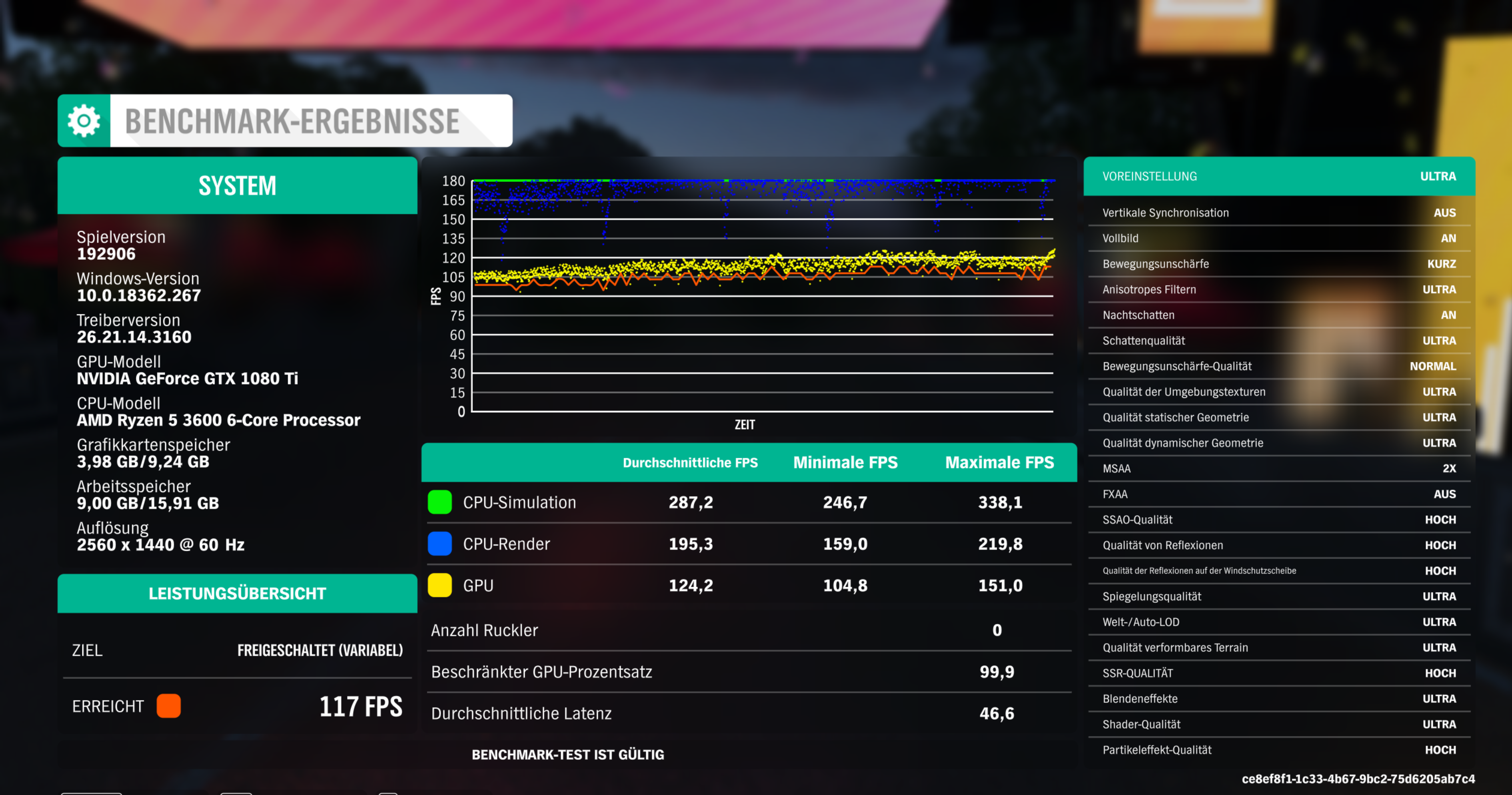

@stinger2k
Könntest du bei Gelegenheit mal dein System durch die Forza Demo schicken? (1440p, ultra, kein vsync.. fps sind egal geht nur um CPU Render)
Werde ich sobald ich den Eintrag in @Shaav ´s Liste habe... ( bin immer noch ;) am tweaken und Karhu run)
PS: hast du bei mehreren Monitoren immer noch schlechtere Latenz mit dem 3900x??
@Duvar
Klar, das GPU Limit bleibt.
Es geht nur um CPU Berechnungen und die CPU Render Ergebnisse.
Es gibt ja leider recht wenig Benchmarks, die so schön mit messen wie Forza oder Shadow of the Tombraider.
Die avg von der CPU sind da auch gar nicht so tragisch, aber die 41% Unterschied beim min CPU Renderer könnten bei anderen Spielen zu Ausreißern führen.
@stinger2k
Ja bin mal gespannt, wie weit du kommst.
Bin auch noch am tweaken und sogar die 63,9ns gepackt, aber poste es erst wenn die Stabilitätskontrolle erfolgreich war :)
Die 3800 wird zwar nix aber, aber 3733 tweaked sollte auch passen :)

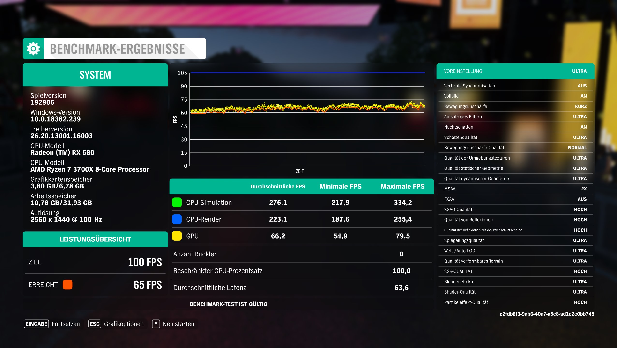

Ui, Forza ist aber schön reproduzierbar. Das werde ich mal zum Schluss für einen Vergleich hernehmen, was es eigentlich gebracht hat.
Der 3700X ist stock ;)

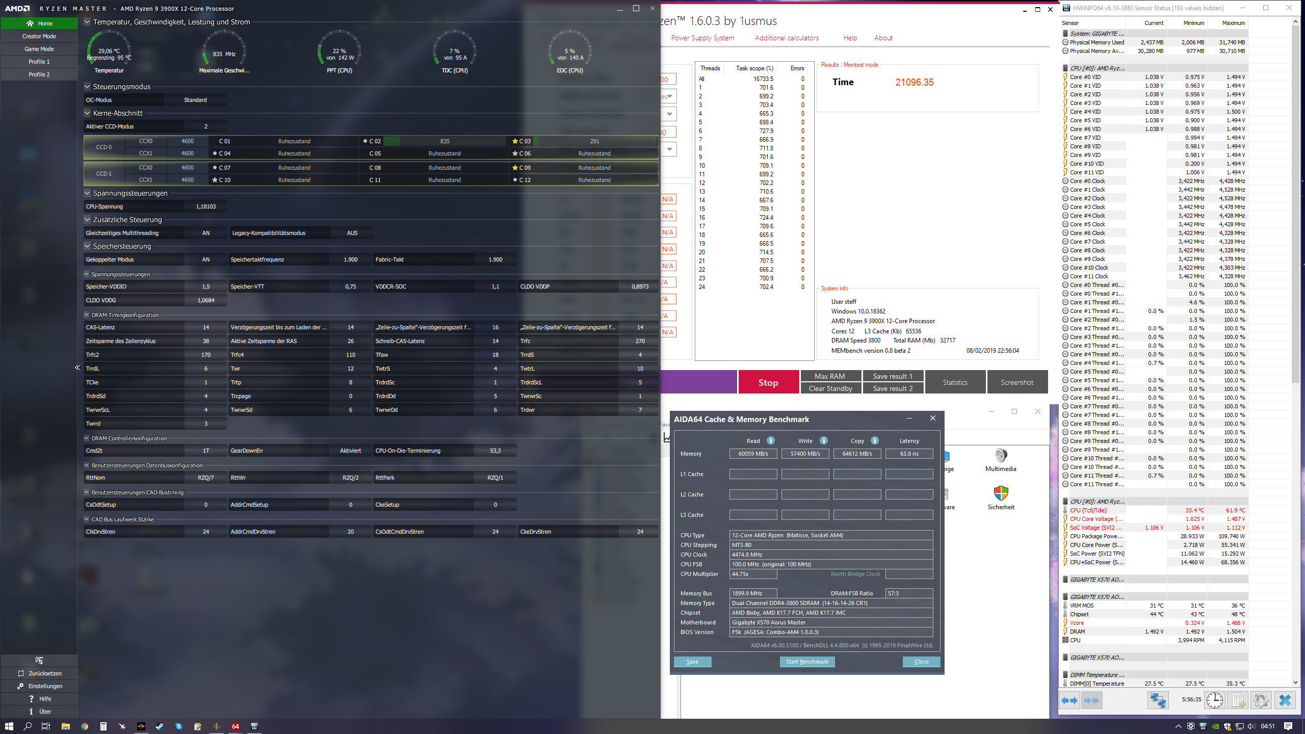

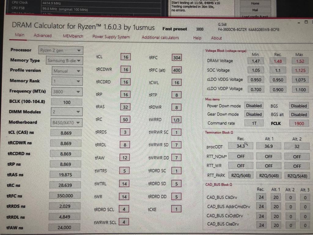

Hallo Leute,
Neu hier im Forum aber eigentlich recht erfahren in Sachen OC.
Ich habe einen 3900X auf einem x570 Master
4*8Gig B-die Gskill 3600Cl16
1080Ti Sli
Dies sind meine aktuellen Ram einstellungen. CPU auf Auto:
807566
Ich kann den ram test karhu den ganzen tag laufen lassen. yCrunch läuft auch stundenlang vor sich hin.
Problem ist nur, das GTA5 immer wieder den Rechner abschmieren lässt. Auch andere games. GTA5 ist bloß etwas schneller im abwürgen^^
Sind meist Blackscreens wo ich dann manuell neustarten muss.
Treiber aktualisiert, fehlerhafte dateien aus Windows schon bereinigt. Da hat sich beim Testen wohl schon was im Betriebssystem verabschiedet xD
Hat wer ne Idee woran das liegen könnte? Hab den Ram mit den selben timings schon mit 3600 1:1 laufen lassen das hat aber auch geknallt.
Gestern abend kurz 3800:1900 cl 16 16 16 Rest auto laufen lassen und da lief es eine Mission lang in GTA5. Deshalb habe ich so die Vermutung, das doch irgendwelche Timings dazwischen gefunkt haben....
Muss heute nach der Arbeit noch weiter testen, ob diese Autoeinstellung wirklich Stabil ist oder eben nicht. hatte noch nie solche Probleme beim Takten
Reaktionen: Esenel

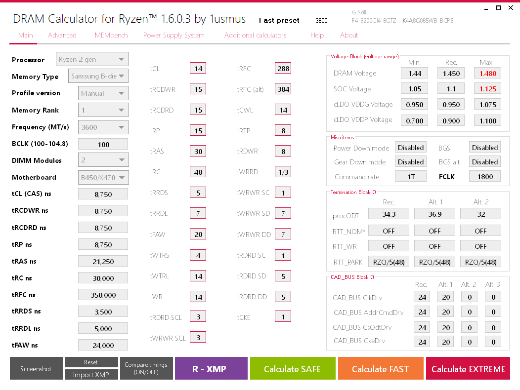

807571
Moin, damit läuft mein Speicher stabil. Gibt`s da noch Optimierungsmöglichkeiten?
TFRC muss auf 384 :) Spannung 1,45V, SOC 1,008v
Japp Forza ist da ein schöner Test, da er wirklich wenig schwankt und sehr viel auswertet.
Ist übrigens ein sehr sehr schönes Ergebnis, war das mit smt on oder off? Wie hoch taktet seine CPU im Test?
Übrigens Vorsicht bei Vergleichen mit anderen, die verschiedenen Windows Versionen führen hier teilweise zu anderen Ergebnissen (1903 z.B. niedriger als die Vorgänger), Chipsatztreiber sollen bei manchen auch einen Unterschied machen.
