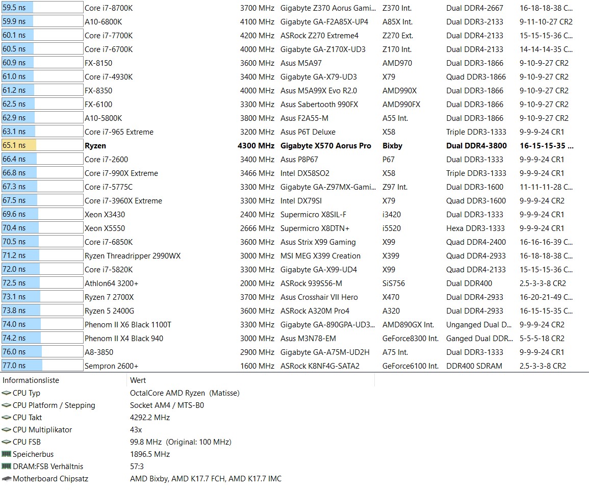

kleiner latency Test mit dem neuen Bios von vorgestern (F4i, Aorus Pro).
Das Bios hat scheinbar die Latenz nochmal nach unten gedrückt.
Subtimings übrigens immer noch nicht optimiert. Ist mir grad zu zeitaufwendig. :D

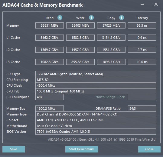

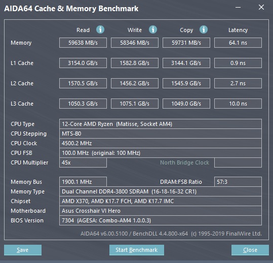

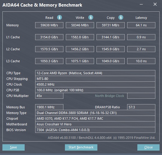

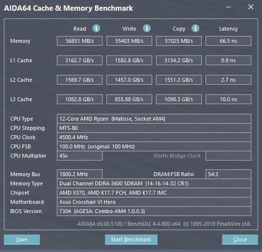

@ZeroCoolRiddler @Peericles
Ihr habt beide absolut Recht.
Es scheint, dass die IF wohl viel nur in 100Mhz Schritten ausmacht, daher ist es mit zwischen 3600 und 3733 nicht aufgefallen.
3800CL16 ist hier im Vergleich deutlich schneller.
Ps: OC mit 2 Riegeln ist ja echt mega easy :D
PPS: Ihr beiden wisst schon, dass ich jetzt doch noch die 3800Mhz und 1900Mhz IF in Angriff nehmen muss? Grml :D
Anhang anzeigen 807121Anhang anzeigen 807122

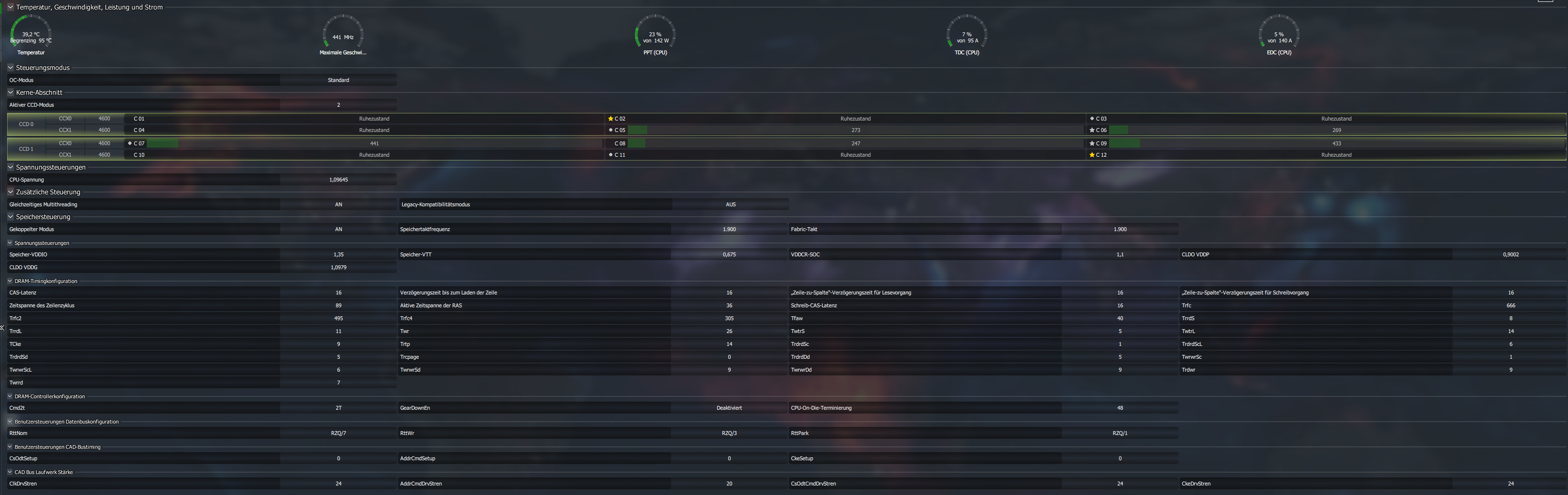

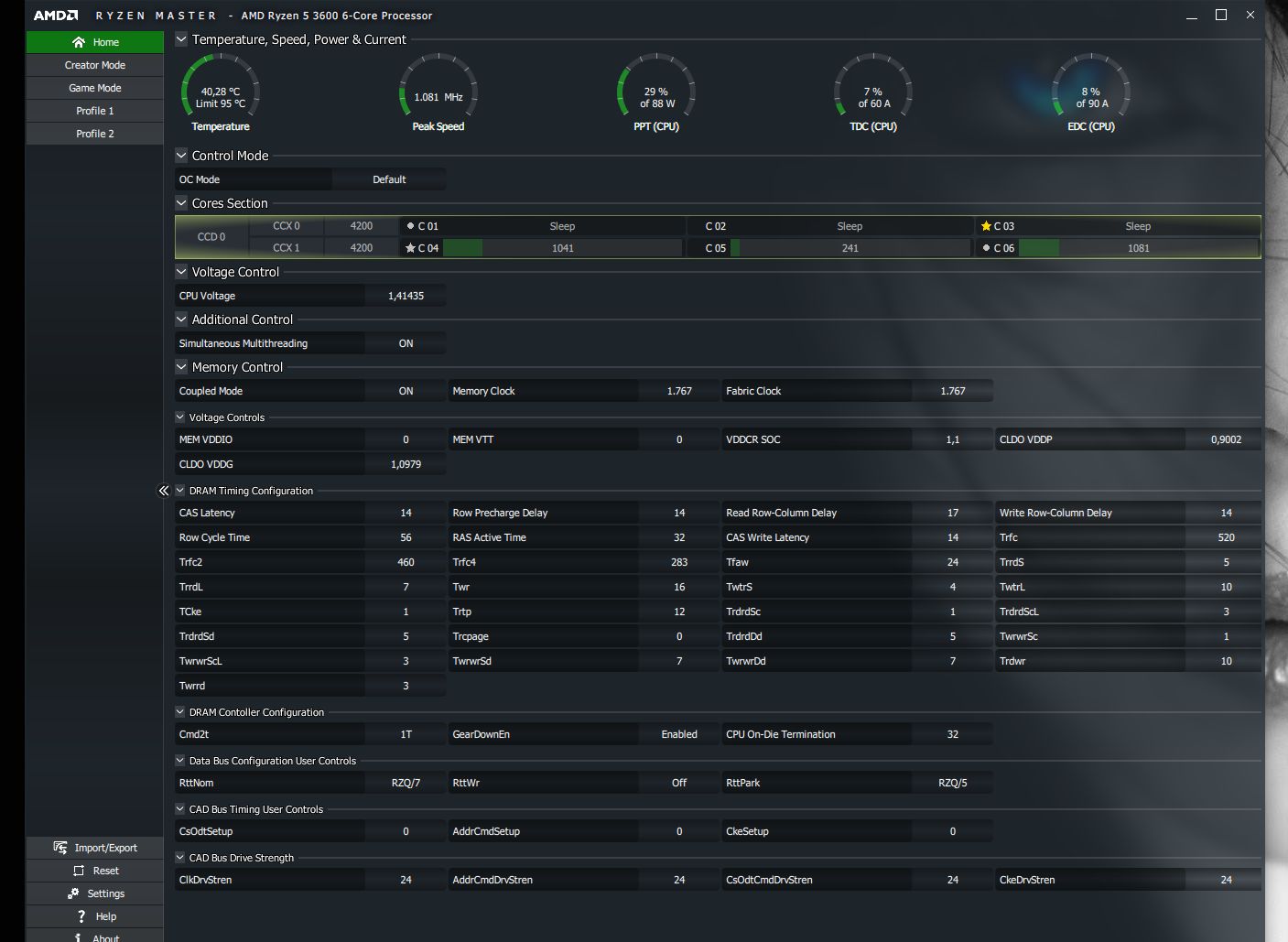

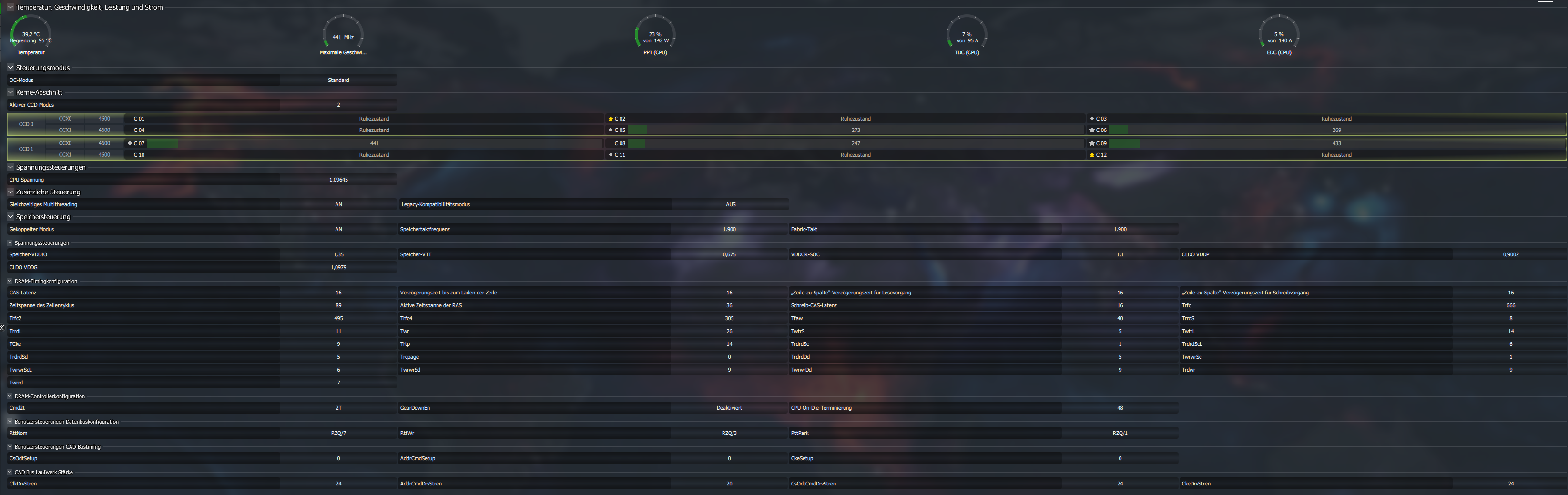

So hier aber aber Timings und Subtimings sind noch XMP Profil:
@Dai6oro @stinger2k
Danke euch, werde es mal durcharbeiten morgen. Könnt ihr noch evtl. die rttpark angeben? (Die wird ja nicht korrekt ausgelesen)
