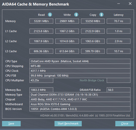

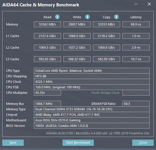

Neuer Chipsatztreiber boostet höher und bringt ein besseres AIDA Ergebnis. Vor allem die Latenz..
Bei der Latenz ist es keine Messdifferenz.. hab ihn mit dem Setting nicht unter 70,7 bekommen.
SettingReadWriteCopyLatency
old Chipset
53281​
29801​
53250​
70,7​
new Chipset
53362​
29857​
53553​
69,9​

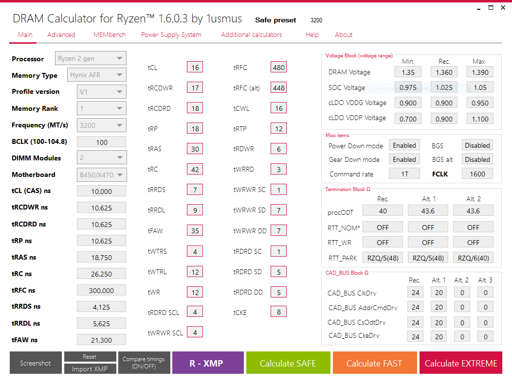

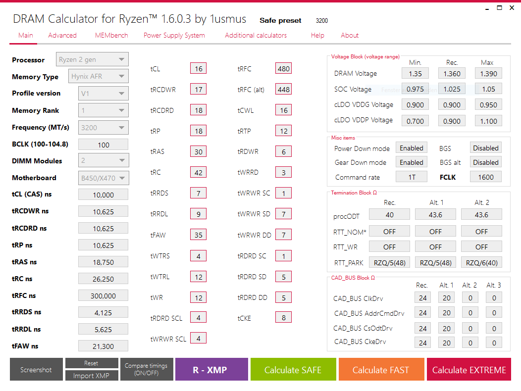

Hey Leute, ich habe mich nun auch einmal am Ram-OC versucht.
Verwenden wollte ich die "Safe"-Einstellungen. Leider fährt der PC mit den Settings nicht hoch.
Ich verwende ein MSI B450 GAMING PRO CARBON AC (v17-Bios) mit 16 GB GSkill F4-3200C16-8GTZR.
Was mache ich falsch?

Geh Schrittweise vor. Stelle erst den Takt (3200 mhz) und die Spannung (DRAM, SOC cLDO) ein. Reboote und schau ob du ins Bios kommst. Dann ändere immer maximal so 2-3 Timings und starte neu. Solange er bootet die Timings abhaken und weitermachen. Wenn er nicht mehr bootet dann diese Timings auf auto lassen und am ende etwas langsamere einstellen oder die Auto timings übernehmen.
Ah in Ordnung, alles auf einmal ändern ist also nicht zielführend?
Danke für den Tipp! Das bedeutet ja, dass der "Safe"-Wert nun gar nicht funktionieren muss oder? Irreführende Bezeichnung...
Ich habe noch eine Frage zum Calc-Tool. Einen Wert benennt es mit SOC. Bei mir im Bios gibts aber nur einen Wert "CPU/NB_SOC". Ist das der Wert?
Noch ein edit:
Wenn ich 2 Sticks verwende, muss ich dann im Tool "Memory Rank": 2 auswählen oder?
old Chipset
53281​
29801​
53250​
70,7​
new Chipset
53362​
29857​
53553​
69,9​
hab durch den neuen treiber auch minimal bessere latenzen. Danke für den Hinweis!
Boost bleibt bei meinem 3900x trotzdem bei maximal 4.525Mhz. Bleibe also bei meinem manuellen einstellungen^^
