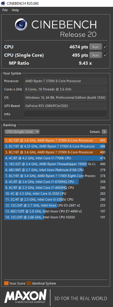

1.07.29.0115 (höchste Werte die ich gemessen habe)
Stock + PBO = MC 4.674 / SC 495

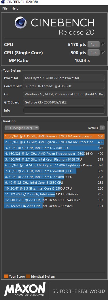

Asus OC @ 4350 = MC 5.170 / SC 500

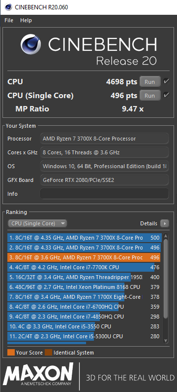

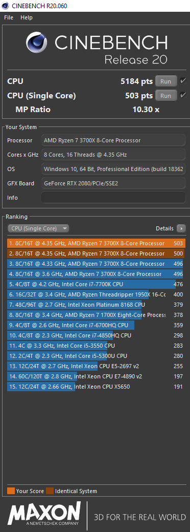

1.8.19.0915 (höchste Werte die ich gemessen habe)
Stock + PBO = MC 4.698 / SC 496

Asus OC @ 4350 = MC 5.184 / SC 503

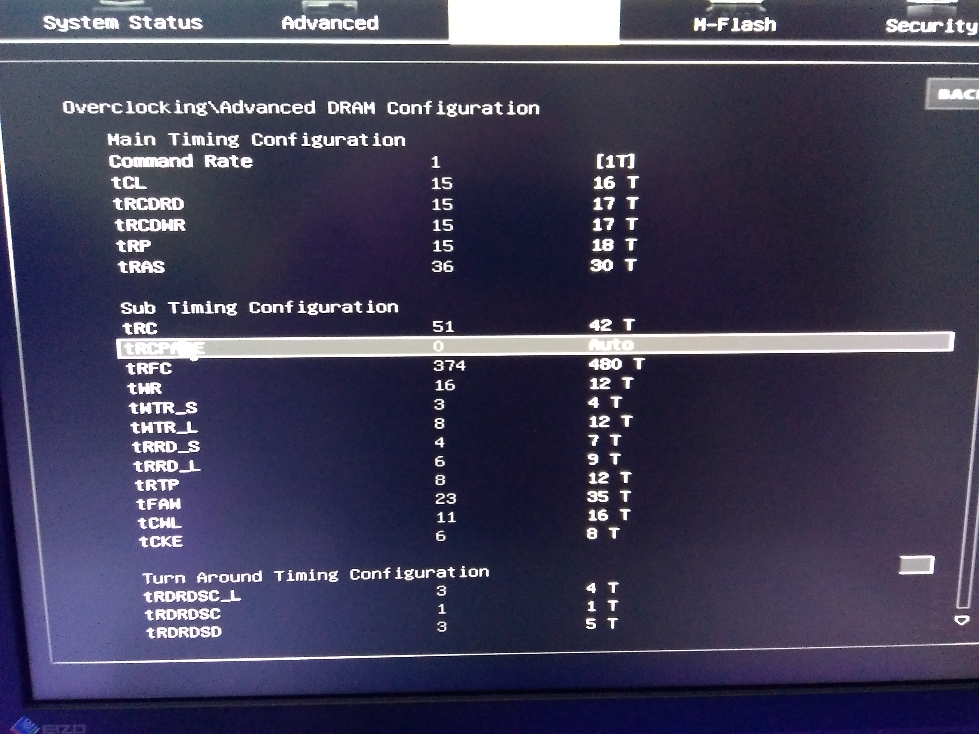

Darkraven123 schrieb:
Hey, ich habe nun eben noch einmal experimentiert und festgestellt, dass sowohl die Main und Sub Timings nach mehreren Restarts laufen. Probleme gibt es nun bei den Turn Around Timings. Wenn ich die alle einstelle, bootet der Rechner nicht mehr.
Ich hab dann einen CMOS-reset durchgeführt und die Main und Sub Timings alle auf einmal eingestellt, da sie ja laufen. Nun bootet der Rechner aber auch nicht mehr.
Muss ich echt jedes Mal nur ein paar Werte abändern und dann neu starten? Wieso ist das so umständlich?!
Hm hast du auch die Voltages und den Takt wieder geändert? Eigentlich sollte man nicht jedes mal die schon laufenden Timings neu einstellen müssen. Manche MBs haben auch eine option um Einstellungen zu speichern (2. letzte Reiter meistens). Da kannst du dann deinen Fortschritt erhalten.
Sorry, ich hatte einen Voltage-Wert aus Versehen vergessen!

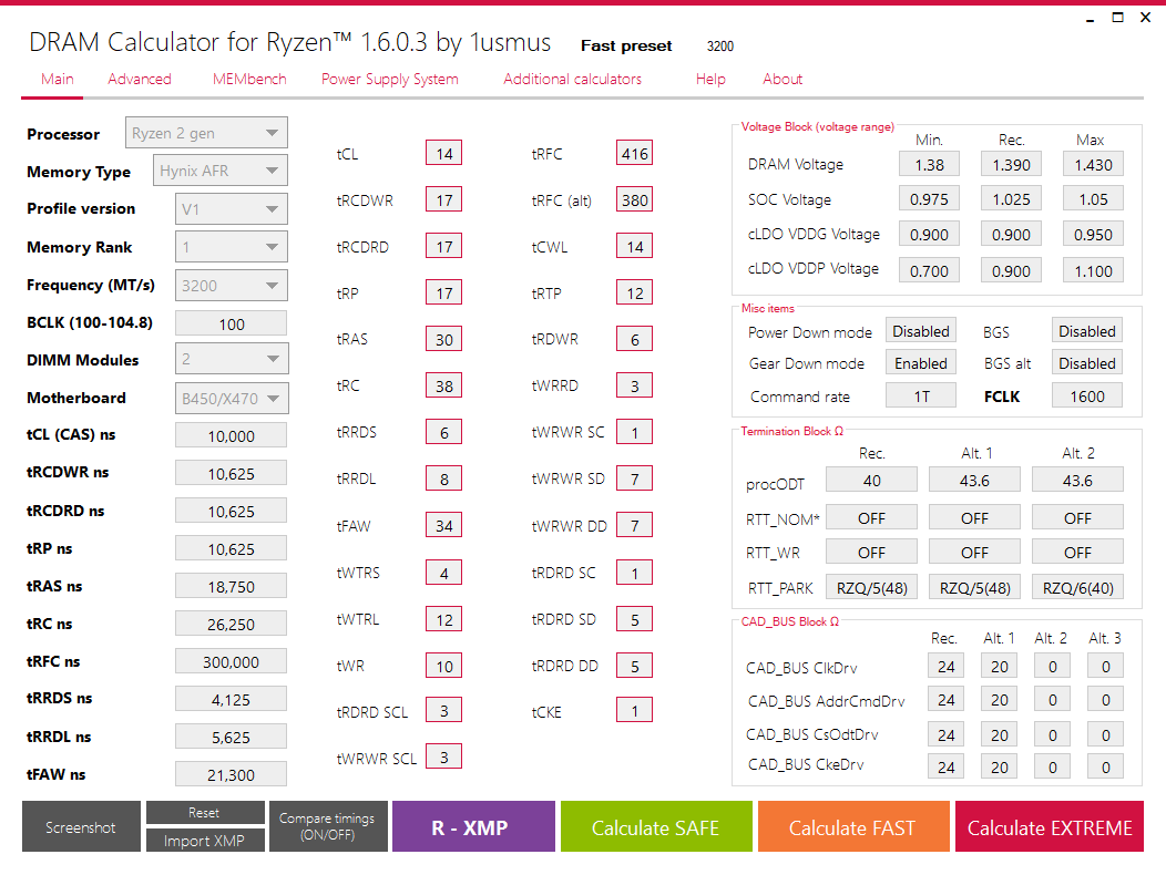

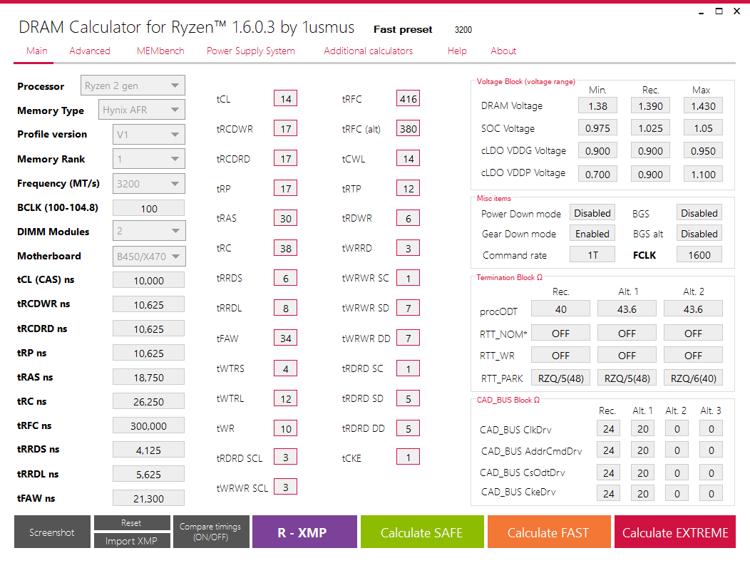

Ich habe nun alles bis auf die Turn-Around-Timings einstellen können. Wie nähere ich mich denn da einem funktionierenden Ergebnis?
Hier meine Angaben laut DRam-Calc:

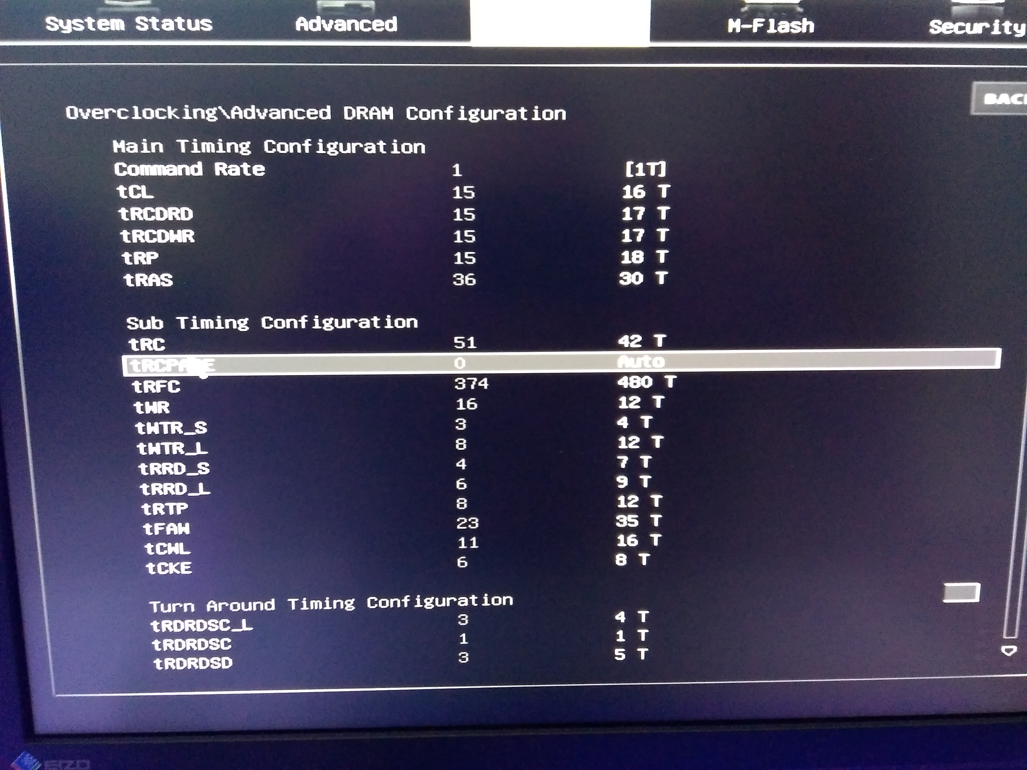

Bei mir der dritte Block bei den Ram-Einstellungen.
Beim ersten Versuche habe ich da alle Werte eingestellt, beim zweiten nur die letzten vier. Der Rechner hat jeweils nicht mehr gebootet.
Okay. Probier mal jeden einzeln. Wenn einer nicht geht wähle einen höheren Wert aus als aus dem Calculator.
