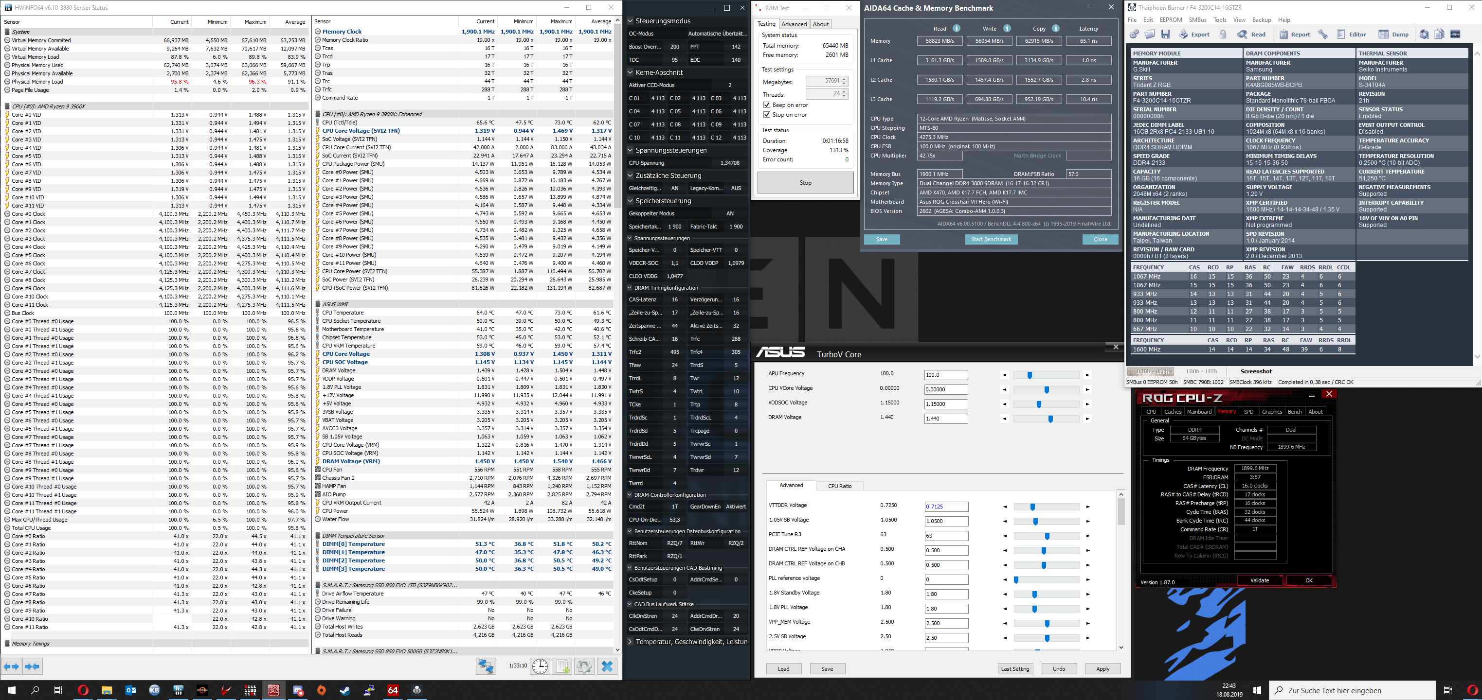

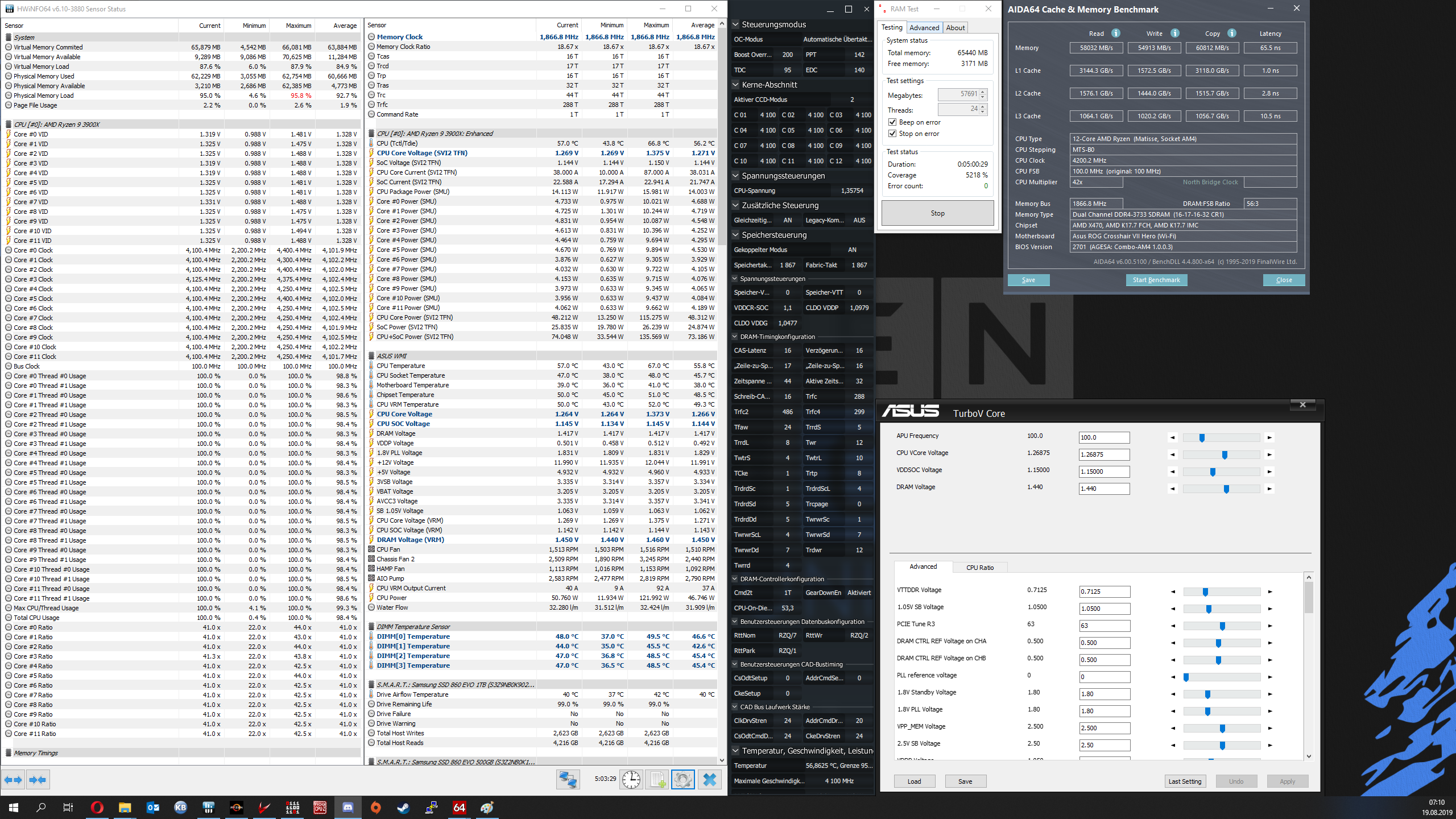

stinger2k schrieb:
Auch hier für alle die mit Vollbestückung liebäugeln ;)
Crosshair VII Hero Wifi (X470)
R9 3900x
G.Skill Trident Z RGB 3200CL14 4x16GB DualRank
Hi,
ich hätte da mal zwei Fragen zu deinem Setup und dem Screen. Grundsätzlich sehr respektabel, dass du 4x 16GB so zum Laufen bringen kannst. 👍
  • Hast du die VTT bewusst niedriger als die halbe RAM-Spannung gesetzt und ist das besonders von Vorteil bei Voll-Bestückung?
  • Deine RAM-Spannung springt bis 1,5V hoch, was ich bei 1,44V Bios auch auf meinem C6H beobachten kann. Aktuell habe ich 1,4V Bios, was in 1,417 - 1,439V resultiert. Sind diese Schwankungen nicht hinderlich für die Stabilität, wenn sich davon abhängige Parameter (wie z.B. VTT) nicht verändern?
Reaktionen: ZeroCoolRiddler
Nope. Nur die Phase Control und DRAM Boot.
