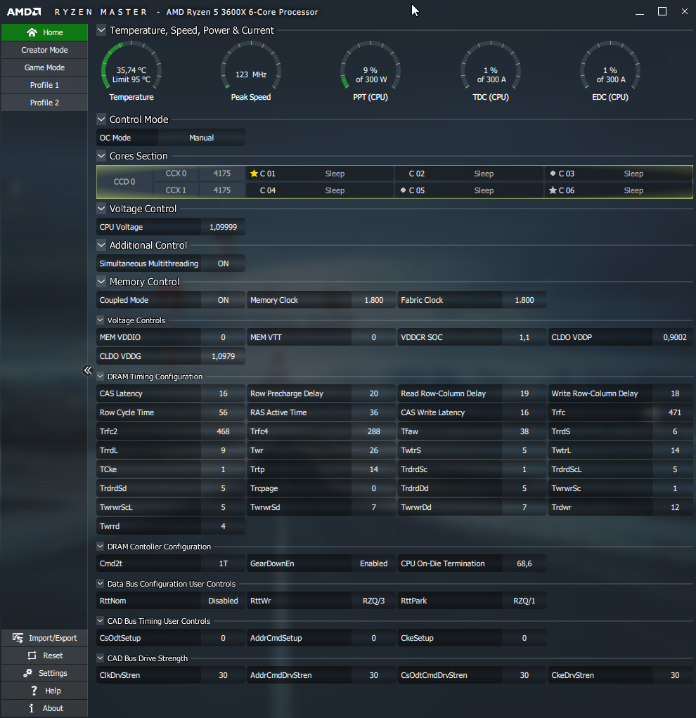

lel, einfach mal mit das wichtigste vergessen...
bei dem 3600/3400er Versuch habe ich die Safe-Timings vom Calculator genommen, die mir für 3600 vorgeschlagen wurden: 16-18-19-20-36-56-471 bzw 445 bei 3400, der Rest der Timings war auf Auto...
Bei den ganzen Versuchen bin ich mir gerade nicht mehr sicher, ob ich nicht auch 16-19-19-20 ausprobiert habe.
Hätte die Tabelle nutzen sollen... :stacheln:
Kommt auch darauf an, welche Werte das Board bei Auto nimmt - kann da teilweise schon zu tief sein.
zb tWRRD oder falsche SCL Werte. Ein Screen mit den Settings könnte helfen :)
Das waren meine C-die Werte (aber anderes Kit 3600CL19)
Vlt. hilft es dir oder ist es ein guter Anhaltspunkt.

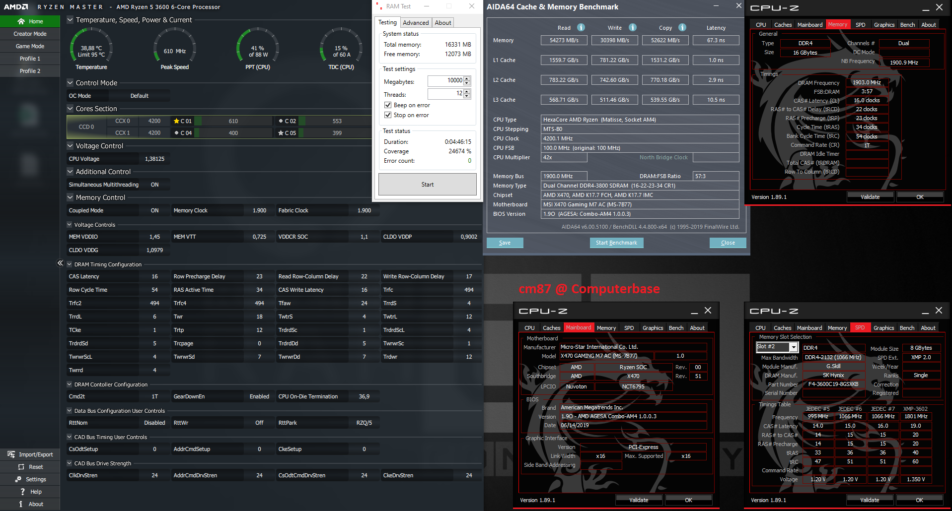

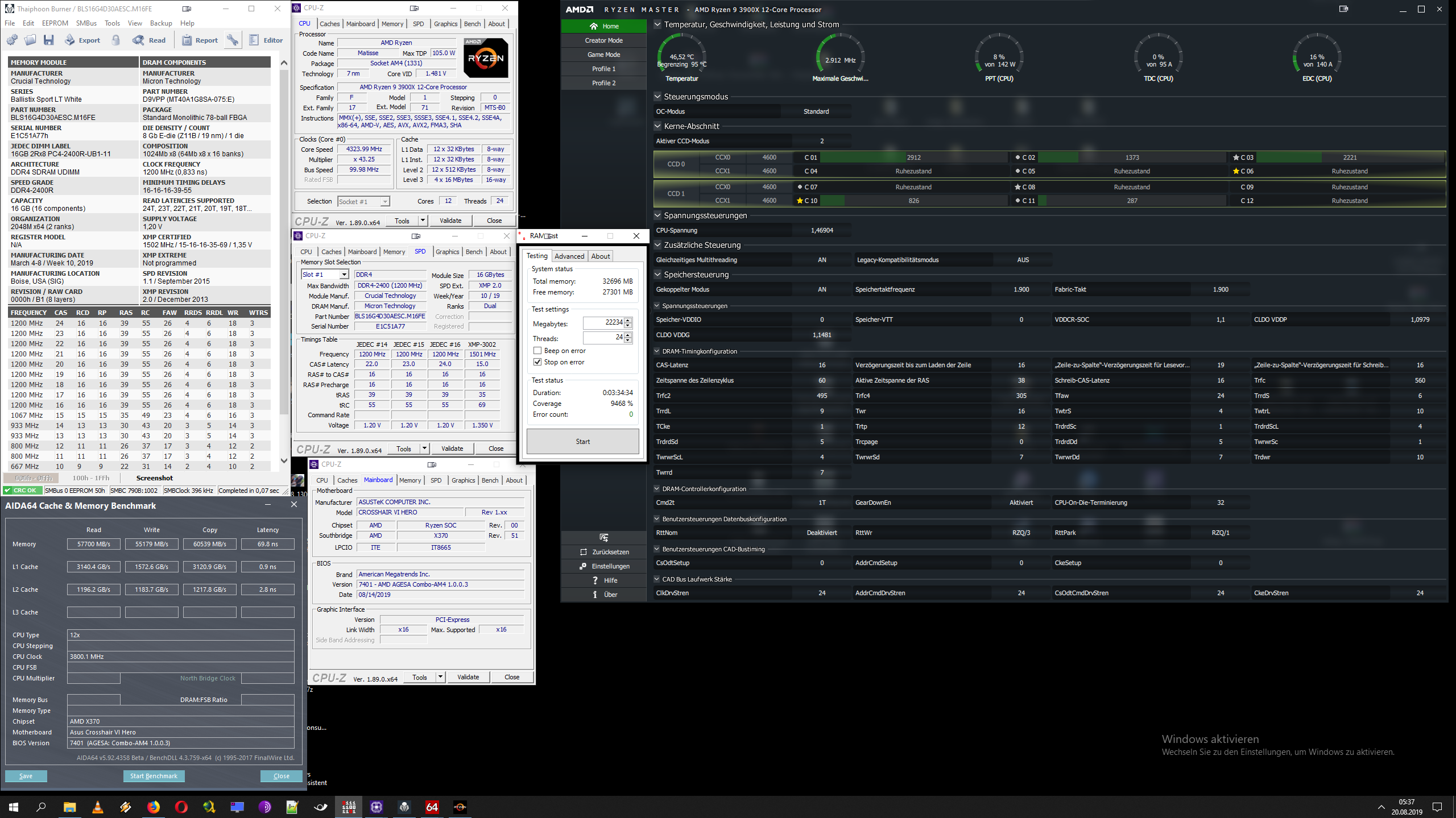

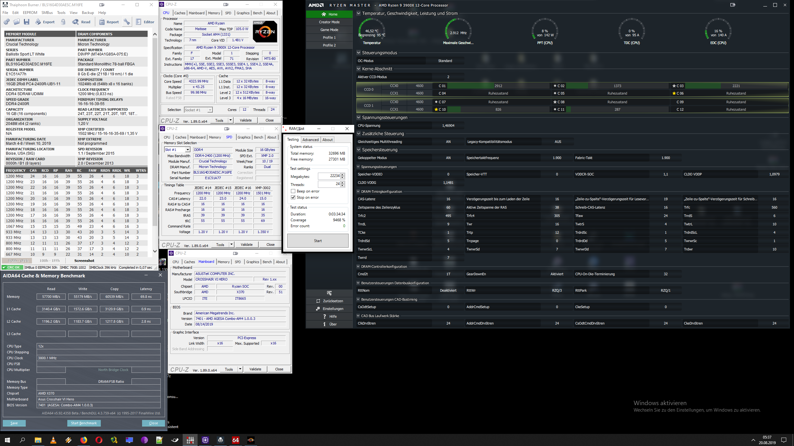

ja Schande auf mein Haupt wegen der Doku... :stacheln: hab ich jetzt für meinen Schnelltest mit Auto-Timings auch wieder nicht, ich werd aber gleich nochmal die 3600er Timings einstellen, mit denen ich nach nem Kaltstart in Windows komme und die die ersten 500% in Karhu auch stabil waren.
beim Kurztest von gerade mit 3600 und Timings auf Auto hat er jedenfalls wieder nicht neugestartet.
I'll be back...
edit:
812546
als nächstes werde ich jetzt die Werte, die im Calculator höher als die Auto-Einstellungen vom Board sind, erhöhen.
edit2: es hat folgendes ohne Änderung am Neustart-Verhalten geändert:
Tcke 0 > 1
Twrrd 3 > 4
TwrwrDd 6> 7
TrdrdDd 4 > 5
edit3: bei dir cm87 ist Trdwr in den subtimings noch höher als bei mir, habe ich jetzt mal angeglichen auf 12, aber wieder keine Besserung beim Neustart... als allerletztes jetzt GDM ein, dann weiß auch erstmal wieder nicht weiter...
edit4: GDM an, kein Neustart; hängt bei orangener LED. Dann PowerOff, einschalten, läuft... :pcangry:
letzer Stand:
812558

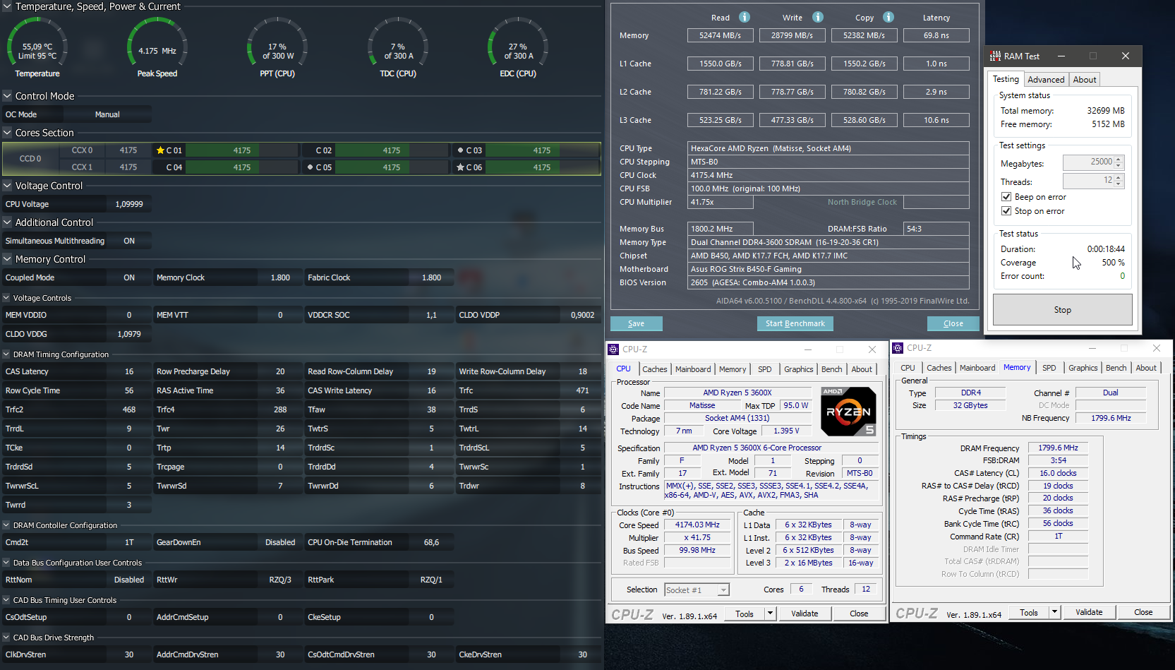

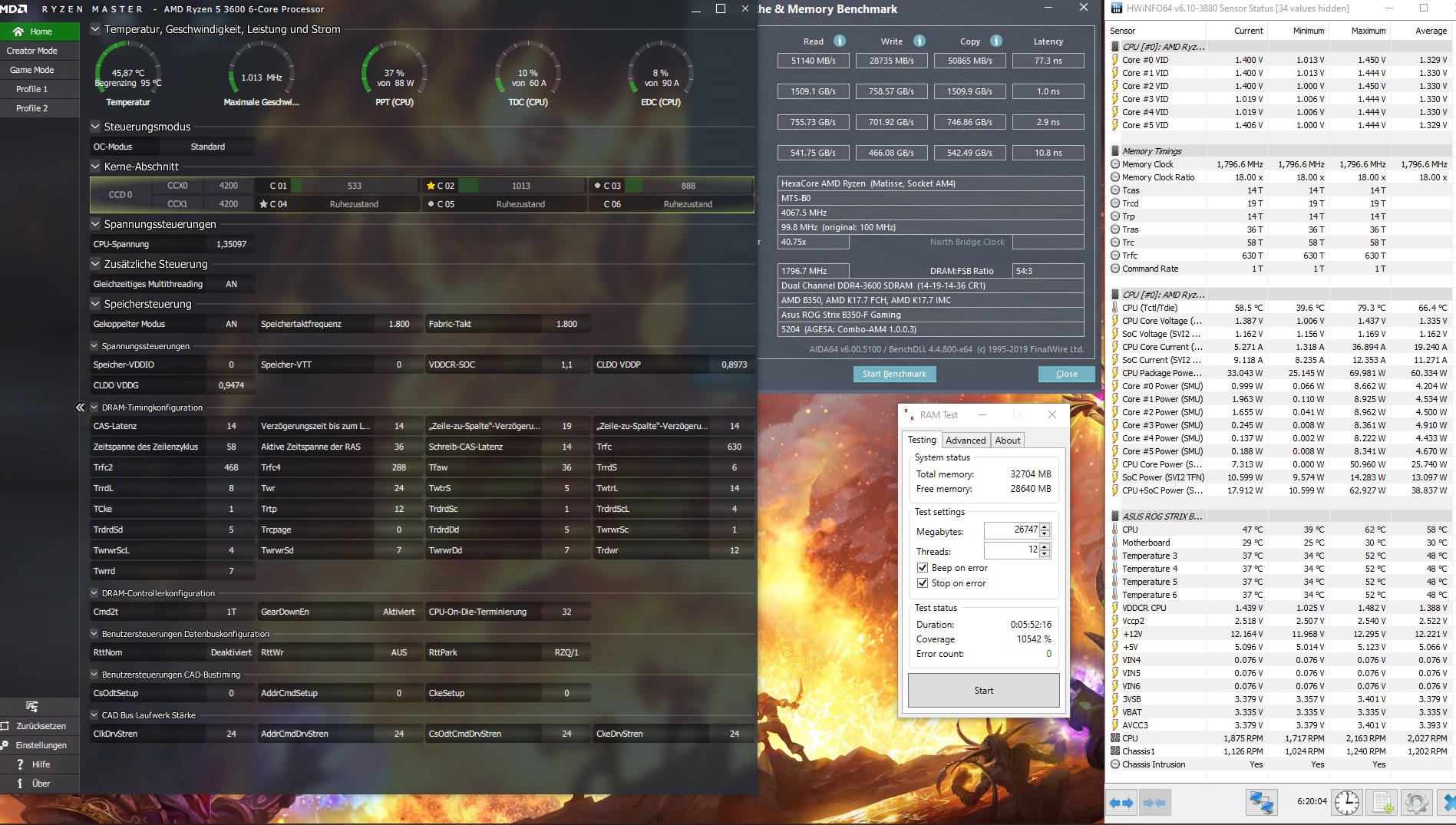

ich habe jetzt dank des tollen Forums meinem PC ein kleines Upgrade beschafft und mache jetzt meine ersten Gehversuche im Bereich RAM OC.
Mein Setup:
Ryzen 5 3600
Asus ROG Strix b350-f gaming Bios: 5204
4x 8GB Crucial Ballistix Sport DDR4-3000 SR
Der RAM läuft momentan mit 1,48V und einer Kombination aus den Richtwerten hier im Thread und den sanften Einstellungen aus dem RAM Calculator bei 3600Mhz CL14.
Da die Spannung ja sehr hoch ist, wollte ich wissen, ob der RAM zuzätzlich gekühlt werden sollte und falls ja, wie realisiert man das am Besten?
Bei meinem nächsten Schritt bin ich mir noch unschlüssig, soll ich lieber Versuchen beim aktuellen Stand die Timings zu verbessern oder direkt versuchen die 3800 MHz ans laufen zu bringen, da hier doch einige sagen, dass die neue Ryzen Gen damit besser performed?

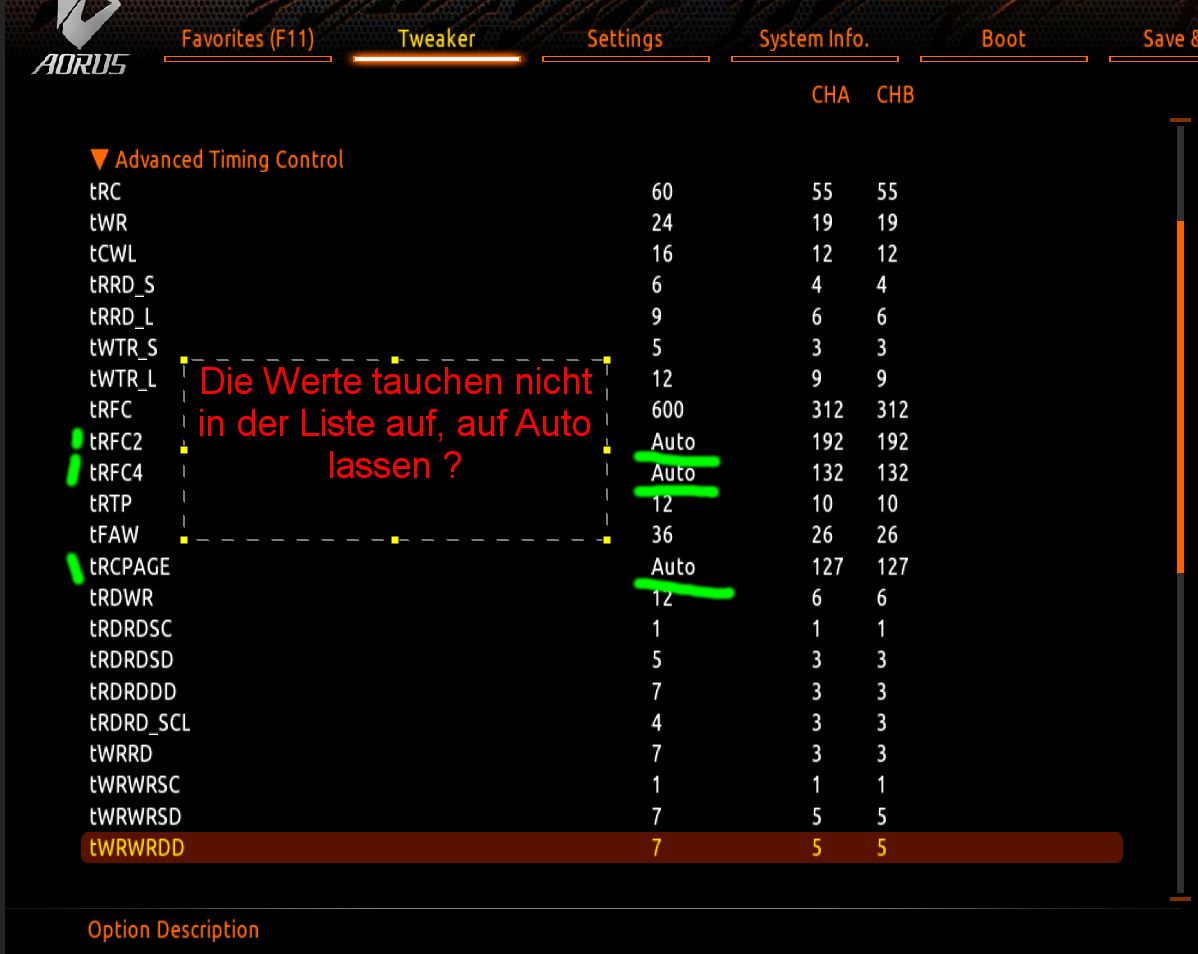

Hallo :-)

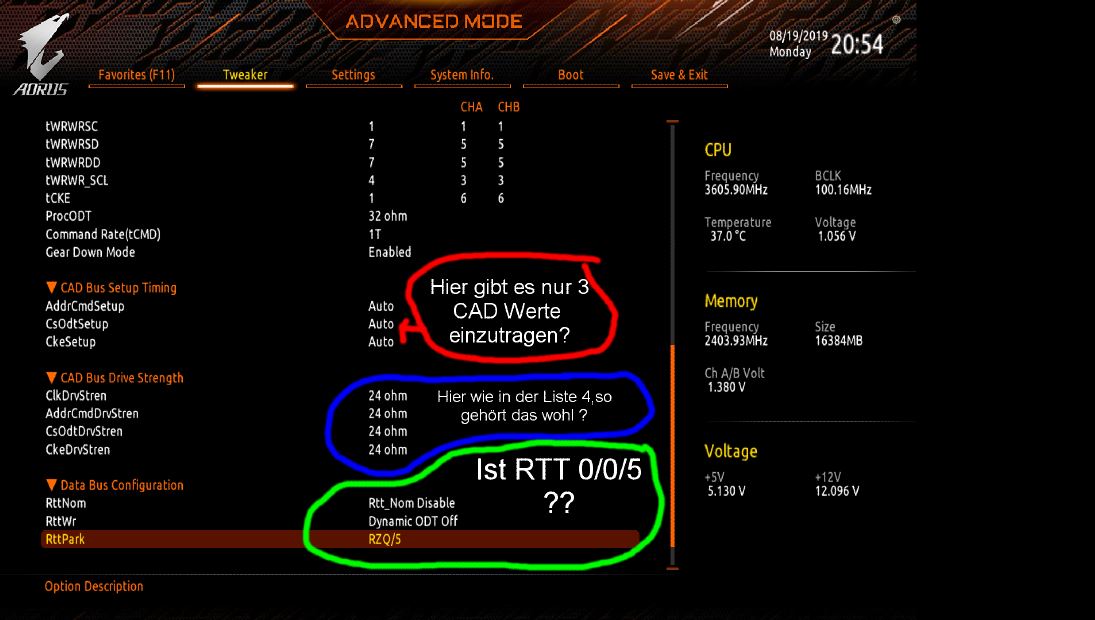

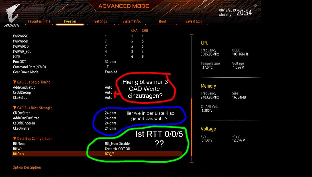

Ich habe da mal ein paar Fragen zu der Anhaltspunkt Settings zu den E-Dies (Ich habe den Crucial Ballistics 3200 CL 16, Single Rank
Board Aourus Elite mit dem aktuellsten Agesa Update)):
Das habe ich als Test probiert:
SINGLERANK
ProcODT 32
RTT 0/0/5
CADs 24-24-24-24
Lasche Timings 3733 CL16 ~1,38v
tCL 16
tRCDRD 19
tRCDWR 16
tRP 16
tRAS 38
tRC 60
tRRDS 6
tRRDL 9
tFAW 36
tWTRS 5
tWTRL 12
tWR 24
tRDRDSCL 4
tWRWRSCL 4
tRFC 600
tCWL 16
tRTP 12
tRDWR 12
tWRRD 7
tWRWRSC 1
tWRWRSD 7
tWRWRDD 7
tRDRDSC 1
tRDRDSD 5
tRDRDDD 5
tCKE 1

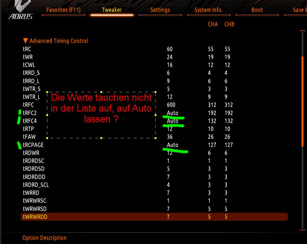

Ich bin über einige Settings in meinem Bios ein bissel verwirrt, und zwar gibt es einzelne Subtimings in der Liste nicht, die aber in meinem Bios auftauchen, die habe ich mal auf Auto gelassen, ich hoffe, das ist okay?
Dann taucht RTT und CAD 2x auf, ich habe mal Screenshots beigefügt um mich zu versichern, das ich diese Werte an der richtigen Stelle eingetragen habe. Vielleicht mag mal jemand kurz drüberschauen :)

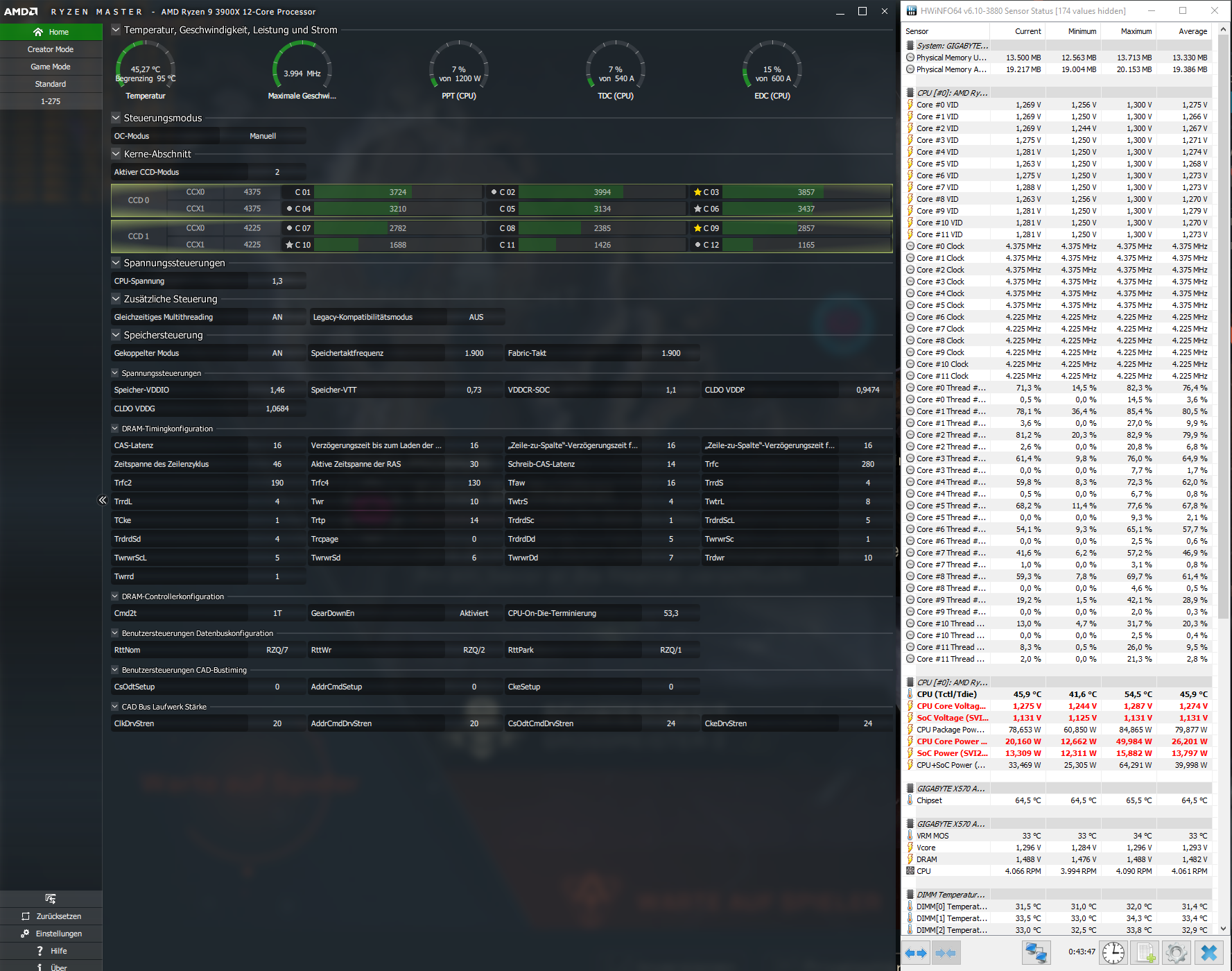

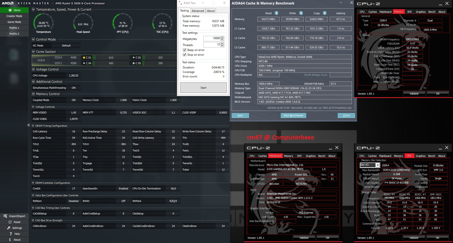

Sooo weil ich 3800/1900 haben will^^
SOC 1.15V
VDDG 1.06V
VDDP 950mV
Timings etc sind zu sehen im screenshot
812728
Ist endlich stabil!
Brauche nur ne höhere SOC und VDDG spannung und schon wuppt das.
Dazu habe ich im ryzen master bei 1.3V den CCD0 auf 4.375Mhz und den CCD1 auf 4.225Mhz getaktet. gibt ordentlich bumms^^
und kühler + sparsamer xD
Reaktionen: Nulight, Kenobi und so_oder_so

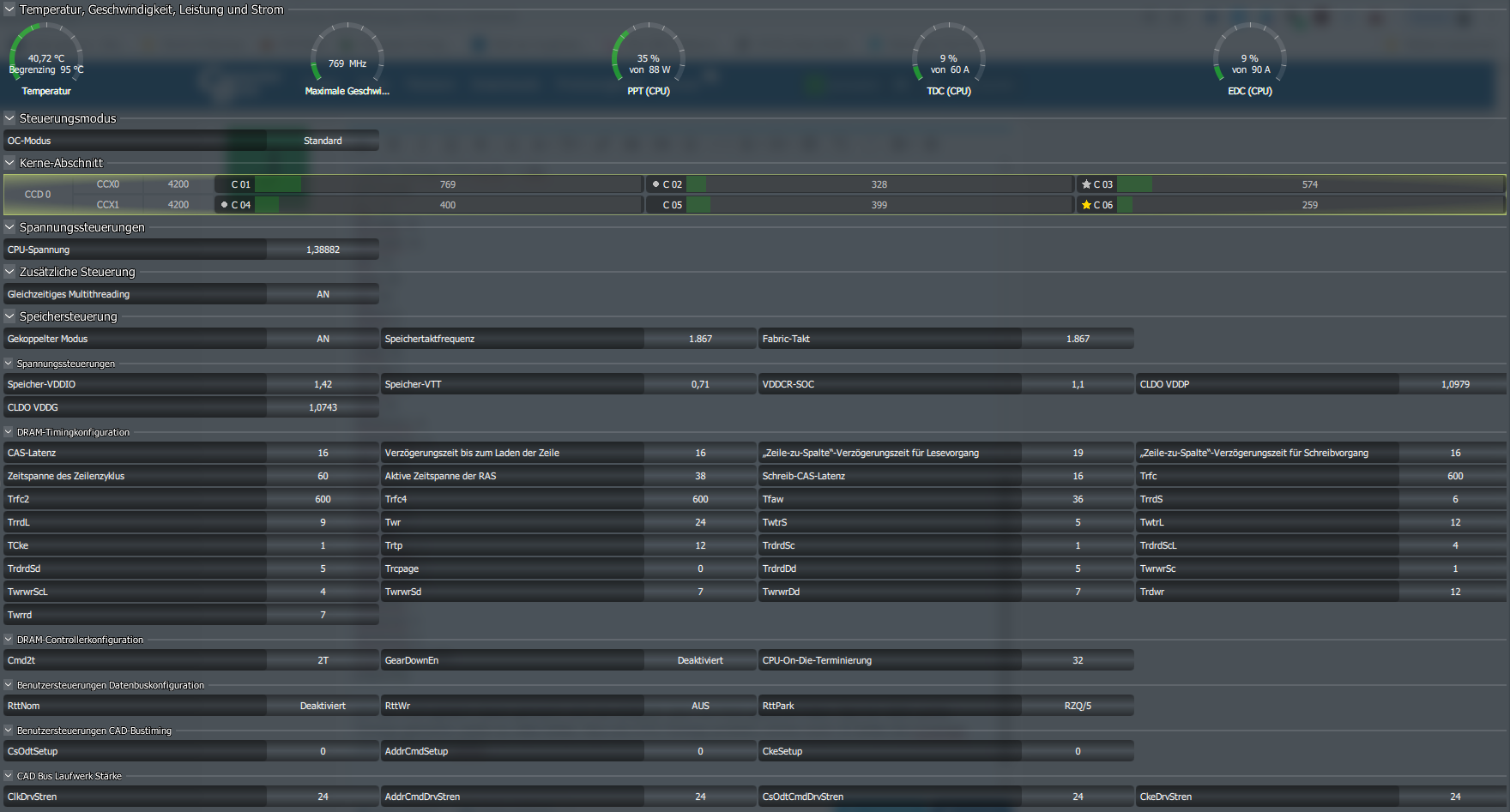

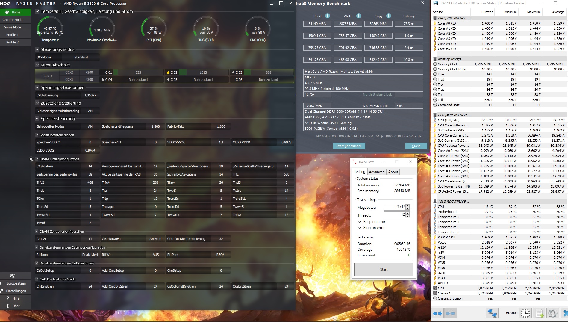

Ich hab mich gestern daran gemacht und war erstaunt, dass die Kiste gestartet hat. Mal mit 3800 sanfte Timings probiert, waren aber zu viele Fehler. Nun mit 3733 Timings probiert, immer noch 19 Fehler bei Coverage von 30.000 % im Karhu.
812752
Jetzt was ich mich Frage, macht es Sinn irgendwie auf 3800 zu gehen, weil die IF macht das scheinbar ja mit und umso schneller die Läuft umso besser oder nicht?
Gibt es noch irgendwelche Werte die es lohnt zu verbessern, mit denen ich Safe noch 3733 probieren sollte?
Oder doch lieber zurück auf 3600 weil das Kit vermutlich nicht mehr hergibt?
Achso und von der Kühlung? Die Riegel werden Handwarm, als CPU Kühler ist der Mugen PCGH Edition im Einsatz der ja konstant Luft über die RAMs schaufelt, langt das?
