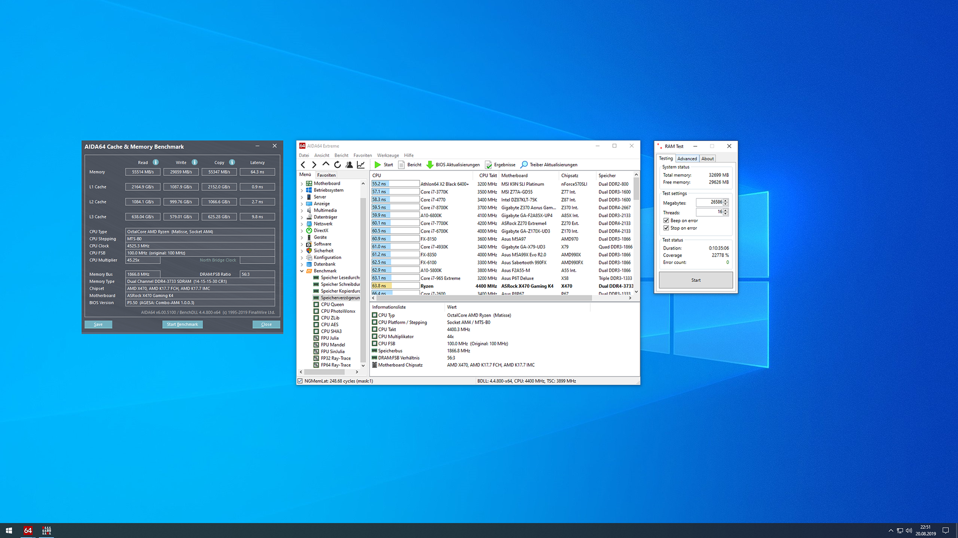

Bei mir geht's auch (ganz langsam) vorwärts - DDR4-3733 CL14-15-15-30-48-288 1T bei 1,46v sind nun stabil.
Jetzt geht's an die DDR4-3800 Settings von @stinger2k.
Erster Durchlauf:
2. Durchlauf:
Erster Durchlauf:
2. Durchlauf:

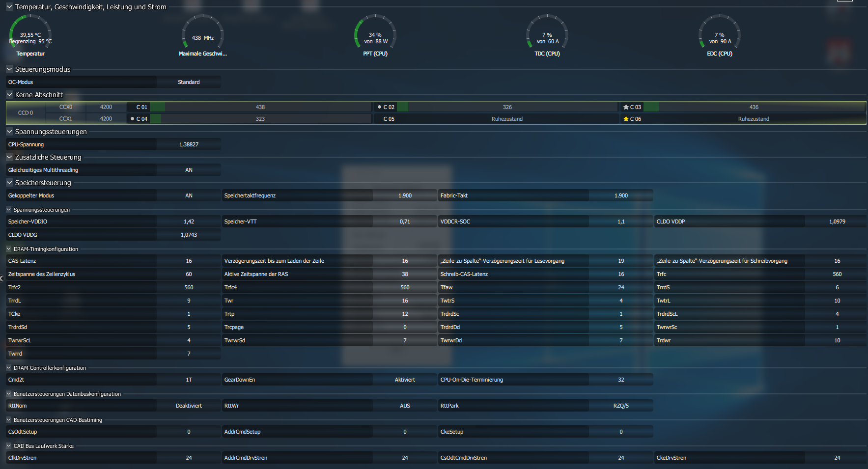

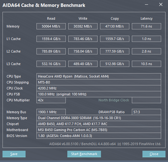

Ich konnte bereits erste Erfolge mit dem RAM OC feiern und bin gerade dabei noch weitere Sachen zu testen, dabei bin ich dann doch nochmal auf ein paar Fragen gestoßen.
Mein Setup:
Ryzen 5 3600
Asus ROG Strix b350-f gaming Bios: 5204
4x 8GB Crucial Ballistix Sport DDR4-3000 SR
Wie in meinem ersten Post geschrieben, habe ich die 3600/1800 CL14 sanften und jetzt auch straffen Timings zum laufen bekommen.
Danach hab ich mich dann an den 3733/ 1866 sanft ( diese laufen sehr gut) und 3800/1900 Timings versucht.
Bei den 3800/1900 habe ich den ganzen Tag alle möglichen Einstellungen erfolglos getestet, sei es Vsoc,DRAM Voltage, CAD Werte andere Timings etc. , hier ist der PC nicht einmal gestartet.
Da ich in einigen Post gesehen haben, dass viele so schöne Zahlen bei Ihren CPU Multipliern stehen haben,
bin ich hingegangen und habe im BIOS die CPU Clock Ratio manuell bis auf den Wert 42.0 hochgeschraubt, vorher hatte ich diese Einstellung immer auf Auto. Ab dem Wert 42.0 und laschen Timings mit 1.39V DRAM Voltage und ansonsten allen Werten auf Auto bootet auf einmal ohne Probleme das System ins Windows.
Ich habe jetzt noch keine großen Tests mit diesen Einstellungen, bis auf einen kurzen AIDA Benchmark, gemacht.
Die Werte gefallen mir schonmal sehr gut, nur ist mir dann an dieser Stelle aufgefallen das im HWINFO angezeigt wird, dass die CPU dauerhaft mit 1.45V läuft.
So und nun zu meiner Frage:
Ist es möglich trotz der eingestellten CPU Clock Ratio die Spannungsaufnahme ohne Last unter Windows zu senken, so wie die CPU das sonst im automatischen Modus auch macht?
Falls nicht, wäre ein dauerhafter Betrieb bei dieser CPU Spannung schädlich für das System? Ich habe übrigens momentan nur den Boxed Lüfter des Ryzen 3600 installiert.
Vielen Dank im Voraus =)

Morrian schrieb:Falls nicht, wäre ein dauerhafter Betrieb bei dieser CPU Spannung schädlich für das System? Ich habe übrigens momentan nur den Boxed Lüfter des Ryzen 3600 installiert.
Hallo Morrian,
mir wäre keine Möglichkeit bewusst, die Stromsparmechanismen noch aktiv zu halten bei einem festen Multiplikator. Der C'n'Q Mode wird bei mir auch automatisch deaktiviert in diesem Fall.
Die Frage stellt sich bei dir vielleicht eher was du wegkühlen kannst? Ich habe gestern selbst etwas mit dem 3700X gespielt (mit PBO) und so sparsam und kühl das Teil standard ist (88W Package, max 60°C Prime95) genauso sehr wird er zur -Pardon- Dr*cks*u sobald ich PBO aktiviere ( 155W Package und 86°C). Dabei nutze ich einen U12A und hab mir das nur mal kurz angeschaut.
Die Spannungen ab Werk sehen sehr ähnlich zu Ryzen2000 aus und daran würde ich mich auch orientieren. Das heißt im Klartext ich selbst würde niemals mehr als 1.35v auf Dauer geben, dann muss das aber noch gut zu kühlen sein. Man killt die CPUs halt nicht mit Spannung alleine, was man ja auch an der Idle Spannung von gerne mal 1.45-1.5v sieht. Was ihnen schadet ist zusätzlich eine hohe Stromstärke und/oder hohe Temperaturen.
Offiziellen Charakter hat meine Aussage natürlich nicht, nur meine Meinung
Morrian schrieb:Ryzen 3000 was ist so das gesunde maximum an Spannung für SOC?
Derzeit nutze ich 1.15v - anders waren meine 3800 nicht stabil zu betreiben. Mein FCLK von 1900 ist mir dann beim Zocken anscheinend weggebrochen, der PC hat neu gestartet.
Im offiziellen Ryzen Master Guide von AMD wird einem empfehlen bei Memory OC für den Beginn mit 1,1v anzufangen. Wie schon gesagt wurde glaube ich auch, dass im BIOS der Wert ab 1.3v rot wird...
Solange ich nichts Anderes höre ist für mich bei 1.15v meine Grenze erreicht und mehr als 1.2v würde ich gar nicht geben. Ich denke auch was man bis dahin nicht ans laufen bekommen hat wird dann auch nicht mehr stabiler werden.
