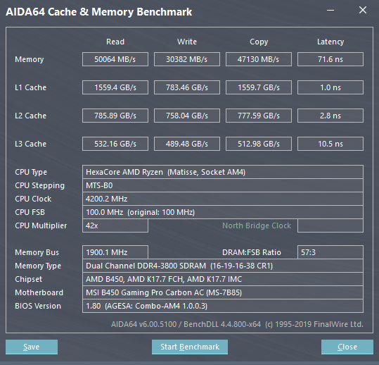

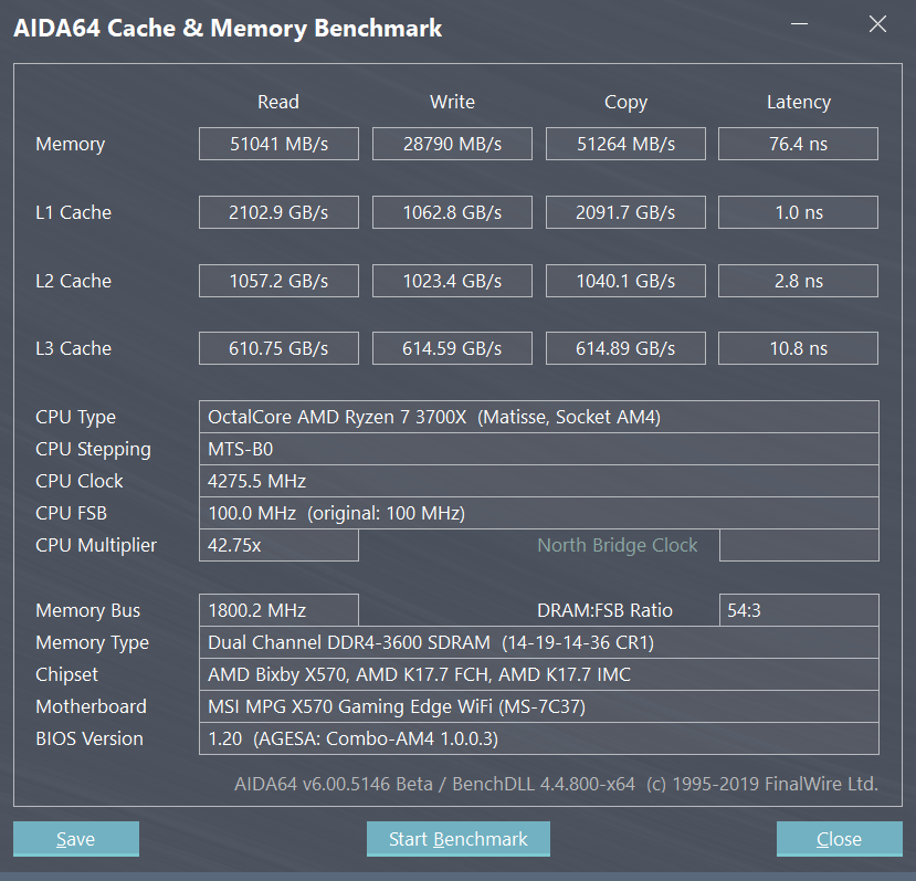

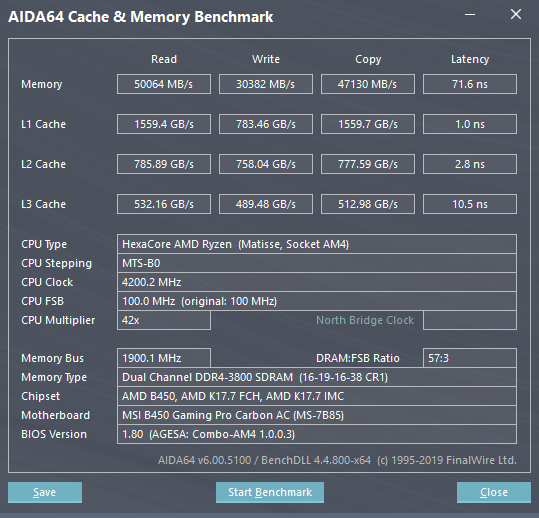

jomaster schrieb:
https://www.computerbase.de/forum/threads/amd-ryzen-ram-oc-community.1829356/post-23027062
Wenn ich mir die Werte von mir mit den Ergebnissen vergleiche, passt doch irgendwas nicht? Besonders wenn ich die Werte von z.B. https://www.computerbase.de/forum/threads/amd-ryzen-ram-oc-community.1829356/post-23027085 ansehe.
Klar er ist etwas besser, aber so gravierend dürfte der Unterschied ja nicht sein, oder doch? Anhang anzeigen 813110
Ich habe das gleiche Mainboard und ebenfalls bescheidene Werte, liegt scheinbar am Bios. 7B85v17 soll besser laufen, damit startet mein Pc aber nicht mehr, also konnte ichs nicht testen..

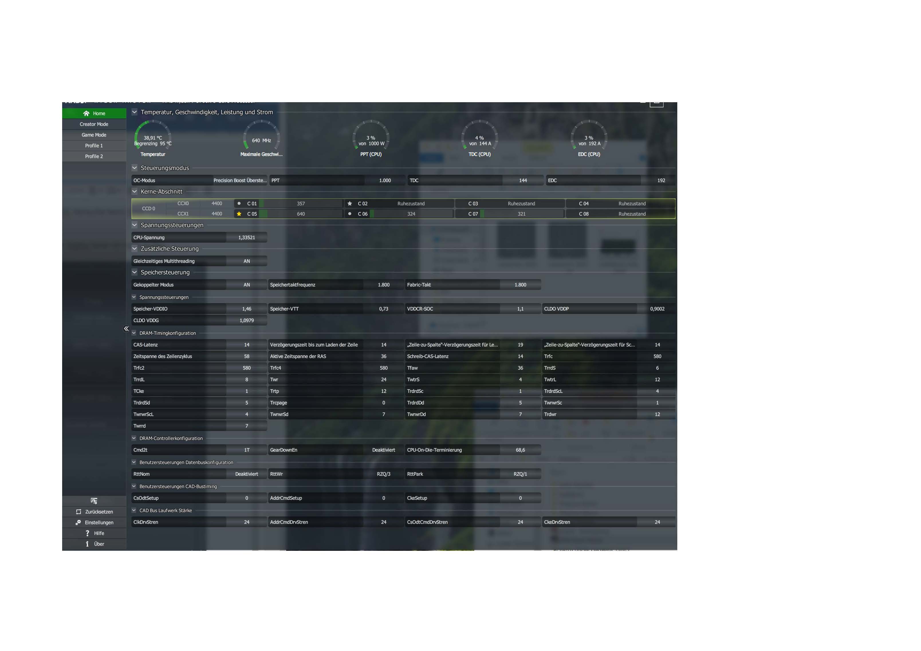

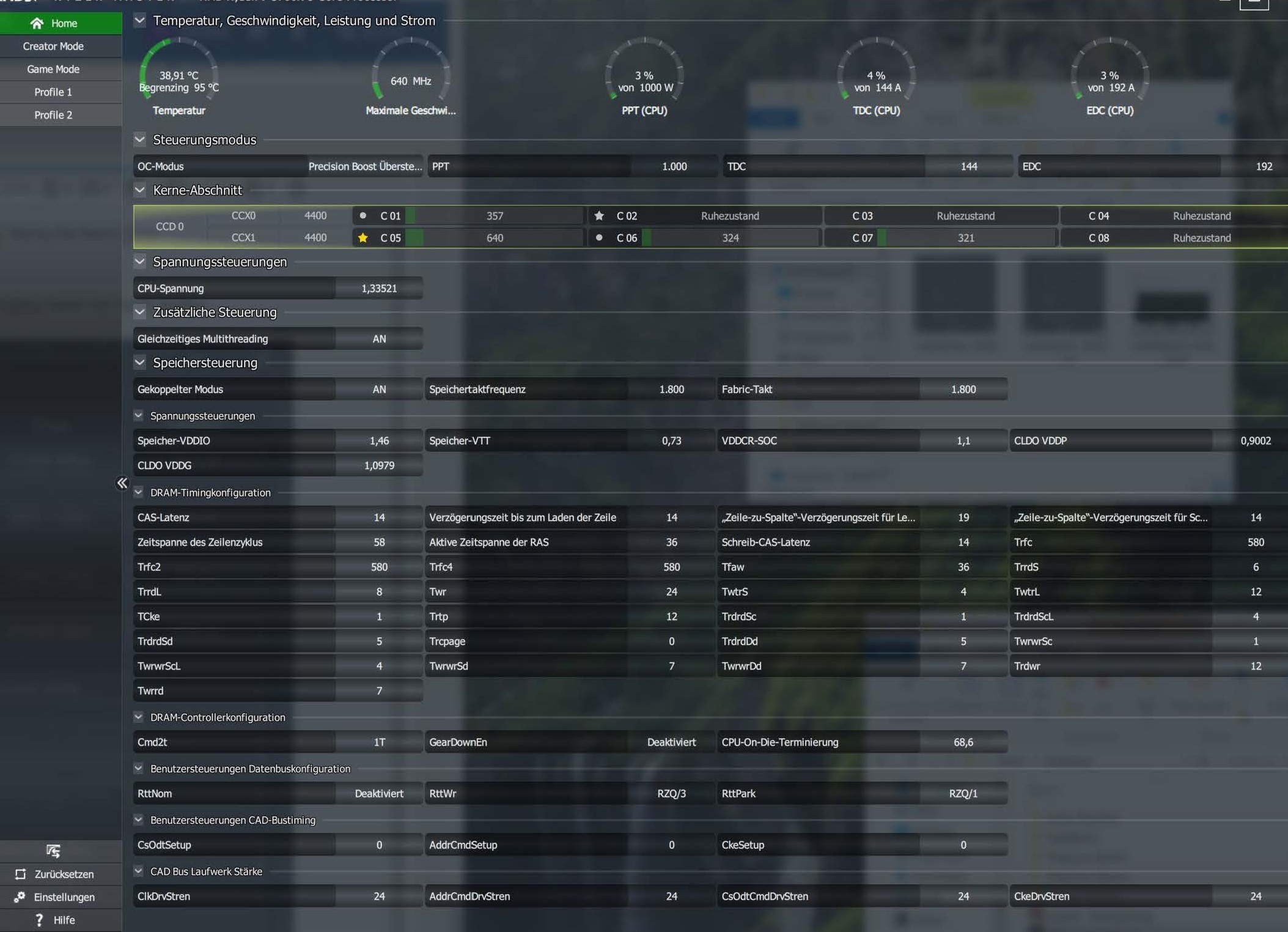

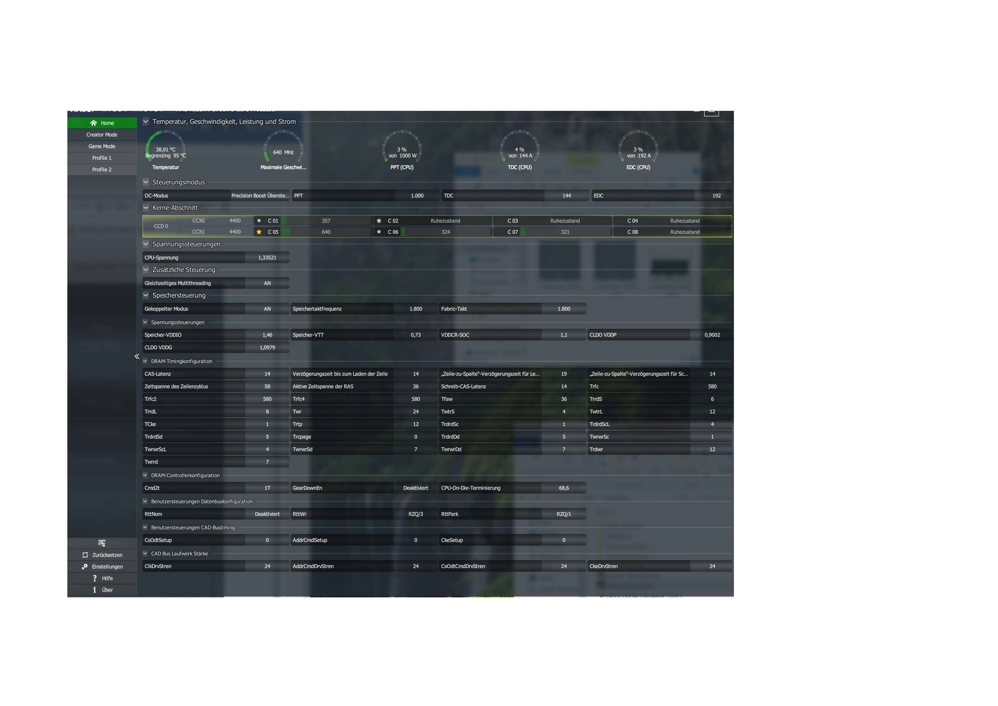

Mal ein paar Frage an die Spezialisten.
Bei den ASUS ROG-BIOS Boards, kann man die RAM-Timings einmal im ASUS OC-Bereich anpassen und einmal unter den AMD OC Funktionen. @RYZ3N hat sich darüber ja schon ausgelassen und obwohl ich jetzt nicht unbedarf bin, verunsichert mich diese Redundanz der Einstellungen schon, da stellen sich folgende Fragen:
Wie macht ihr das Board OC Einstellungen oder AMD-Einstellungen insbesondere für den Speicher?
Gibt es Vorteile der einen oder anderen Variante, z.B. besser Stabilität?
Was greift denn jetzt tatsächlich, wenn ich im ASUS-Bereich Einstellungen haben und im AMD-Bereich, bzw. muss ich im ASUS-Bereich alles auf Auto setzen, damit es AMD-Bereich funktioniert?
Grundsätzlich scheinen mir die AMD-Einstellungen, was die Bezeichnung, Gruppierung und Sortierung der Einstellungen angeht, deutlich besser mit Auslese- und Optimierungstools zu harmonisieren, daher würde ich diese vermutlich zukünftig verwenden wollen.
Gibt es hierzu Verbesserungsvorschläge? Sind meine ersten OC Versuche beim Ram.
Sind 2x 16gb 3200 Sport LT BLS16G4D32AESB.M16FE .
Läuft über Aida 60 min und TestMem5 stabil und ohne Fehler. Karhu lasse ich noch laufen.
Bin bei 1.45V. Bei 1.40 - 1.43 hatte ich das Problem, dass nachdem Start von WIndows die Maus extrem verzögert reagiert hat. Erst bei 1.44 oder 1.45 war das weg.
Wie gesagt, bin noch neu im RAM Ich und hab das ganze mit den tollen Guides gemacht, freue mich daher sehr über Ansätze wo ich noch was umstellen könnte
Danke!
813301
813304
