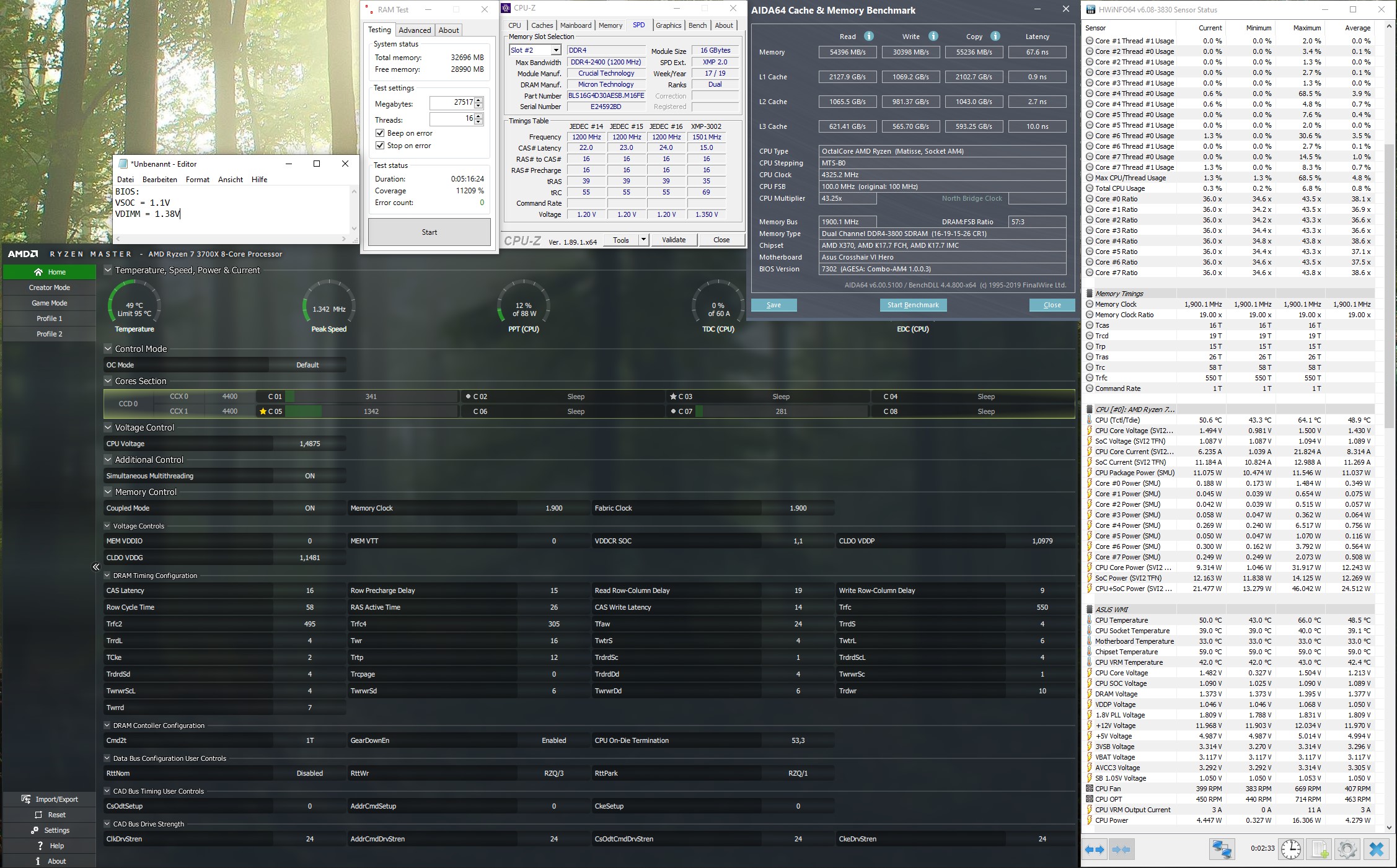

Bin nun durch, das sind meine finalen Einstellungen für 32GB Micron E-Die:
3800CL16 @1.38V
Mit dem Fabric habe ich wohl etwas Glück, macht überhaupt keine Mucken auf 1900MHz. Eine Stufe höher mag er aber nicht mehr.
Karhu ist nun schon das 2. Mal über 10.000% und ein paar Stunden Battlefield sind auch auf der Uhr.
Ich habe mir tatsächlich die Mühe gemacht und bin sämtliche Timings ......

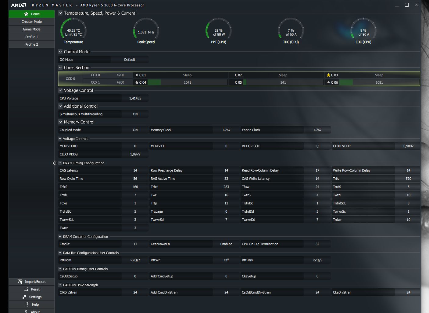

Ich hätte noch eine Verständnisfrage, Lasche Timings 3733 CL16 - 1,38v laufen wunderbar, bei den scharfen Timings 3733 CL16 - 1,4v bekomme ich von Aida und vom Ram Tester Fehler. Ich habe nun die Spannung auf 4,1v gestellt um zu schauen ob es sich bessert - nur verstehen tuhe ich HWINFO nicht so ganz, dies zeigt mir bei DIMM ist das überhaupt der richtige Punkt? Eine Spannung von 1,440 an ... was beudetet das nun genau?

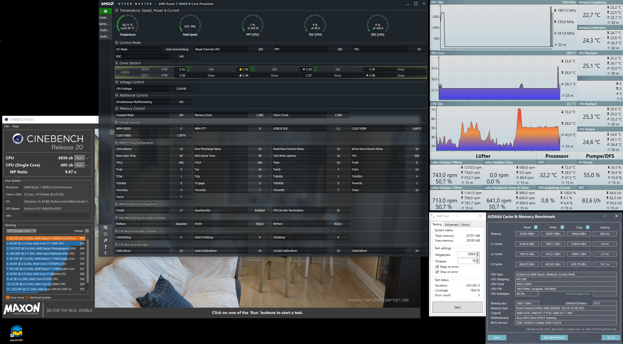

Ich hab jetzt die Spannung nochmal erhöht, aber die Latenz bleibt immer noch bei 71.6 ... Gibt es noch Möglichkeiten hier was zu machen, oder muss ich einfach vom Takt runter? Oder soll ich es lassen, wenn die interne Fehlerkorrektur greift?
Was ist nach eurer Erfahrung besser?

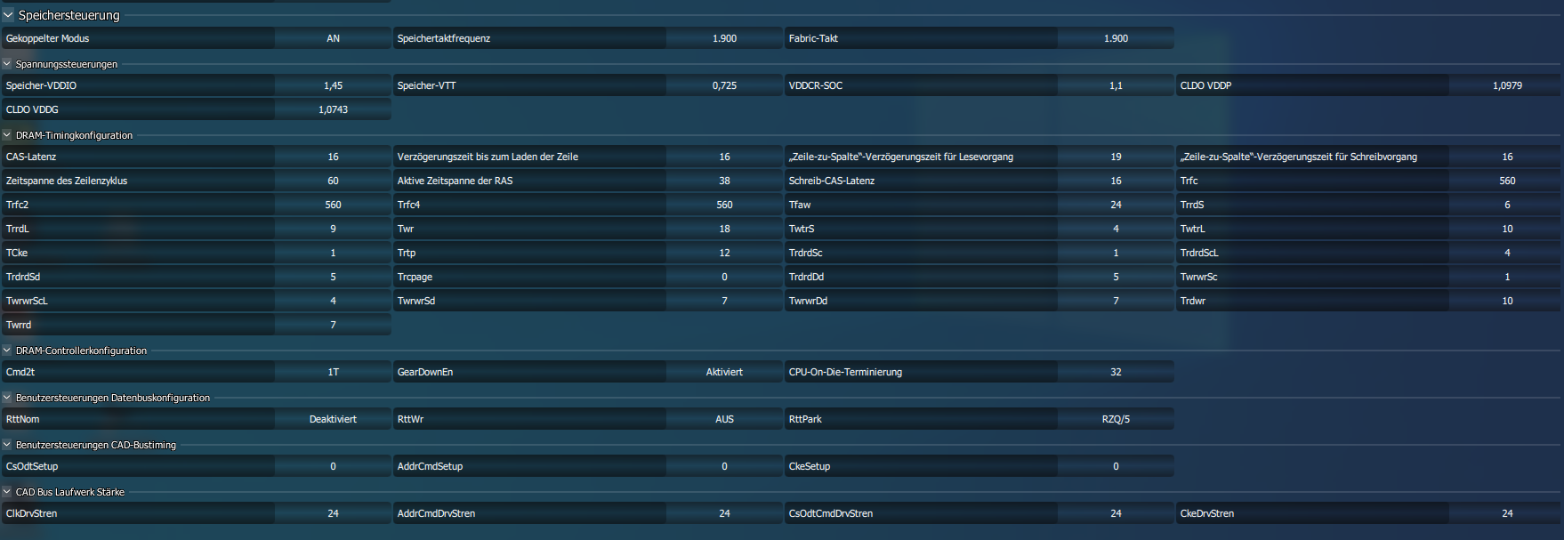

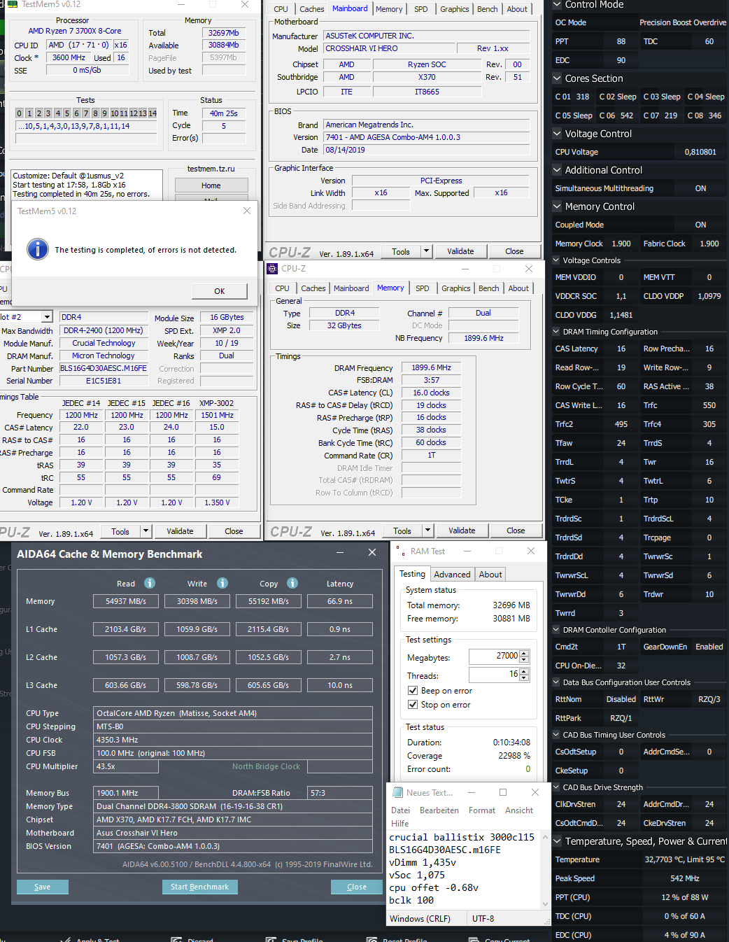

Zack Bum heute mal locker den Speicher auf 3800MHz stabil bekommen:
Crucial Ballistix Sport LT grau DIMM Kit 32GB, DDR4-3000, CL15-16-16 (BLS2C16G4D30AESB/BLS2K16G4D30AESB)
3800MHz CL16 19 16 38 1T GDM 1,45V VSoC 1,1
Wenn man bedenkt, dass der selbe Speicher auf dem selben Board mit einem 1700X maximal 3200 CL14 mitgemacht hat. Bin ich mehr als zufrieden.
Mit Karhu mal ne Stunden laufen lassen ohne Fehler, Latency in Aida auf 68,6 runter, Read, Write und Copy noch mal hoch. CB20 auch noch mal ein paar Punkte mehr.
Jetzt geht es ans optimieren der Spannung und der CPU-Einstellungen und Langzeittests, ob stabil auch rockstable wird sich dann zeigen.
Speziellen Dank an dieser Stelle an @ZeroCoolRiddler, der es mir mit seinem Beitrag #13551 hier im Thread sehr einfach gemacht hat und natürlich an @RYZ3N für seine hervorragende Community Arbeit rund um OC-Themen!
Edit: Karhu 17000% ohne Fehler.
Reaktionen: Duvar, ZeroCoolRiddler und sifusanders
