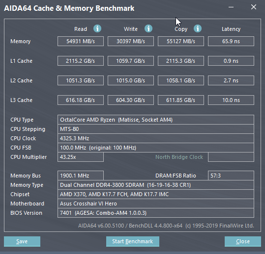

Also ich habe gestern nochmal etwas experimentiert und egal wie ich die Timings entschäft habe, 3800 fällt nicht unter die 71.6ns
Selbst mit laschen Timings bleiben die Werte so, als hätte ich nichts am RAM geändert...
Hab dann SOC Spannung zum Test über die 1.125 gehoben und VRAM auf 1.46V erhöht, aber auch gleich.
Hab ich noch irgendwelche falschen Settings drin, oder geben die Teile einfach nicht mehr her?

Klobal schrieb:
Richtig und sicherstellen, dass der Power Down mode deaktiviert ist.
Global c-state hilft auch mit der Latenz, wenn ich auch nicht weiss, was es genau macht
Reaktionen: bullitt
