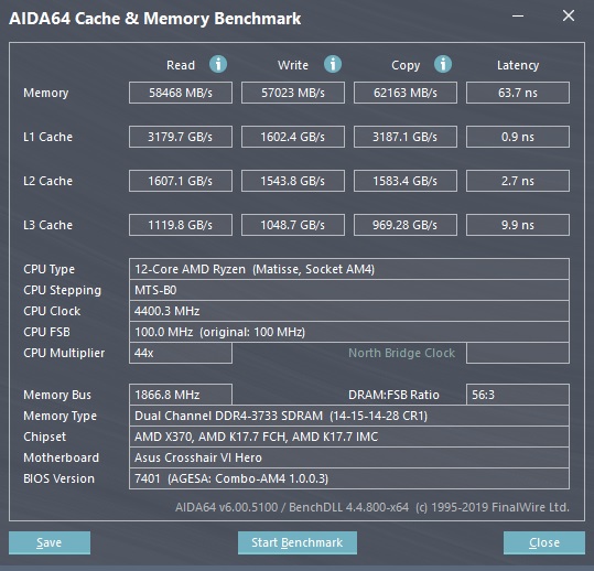

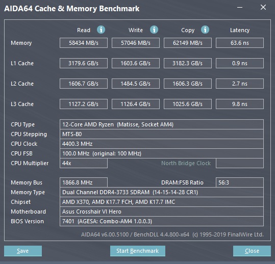

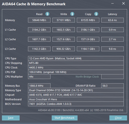

@nospherato hast du auch die Prefetcher dazu aktiviert...
Ne hatte ich unterschlagen.
Mit aktivierten sieht es so aus:
off
on (cstate enabled + prefetcher)
Sieht für mich erst mal positiv aus, auch wenn bei je 6-7 Läufen ehrlich gesagt kaum ein Unterschied festzustellen war.

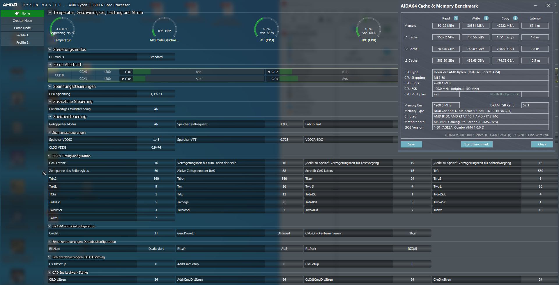

Ok, hatte eben mal dieses Preset getestet mit 1.42V, aber hier ist wohl der IMC vom 1st Gen einfach nicht in der Lage. Geht zu Booten, aber Spiele stürzen ab.

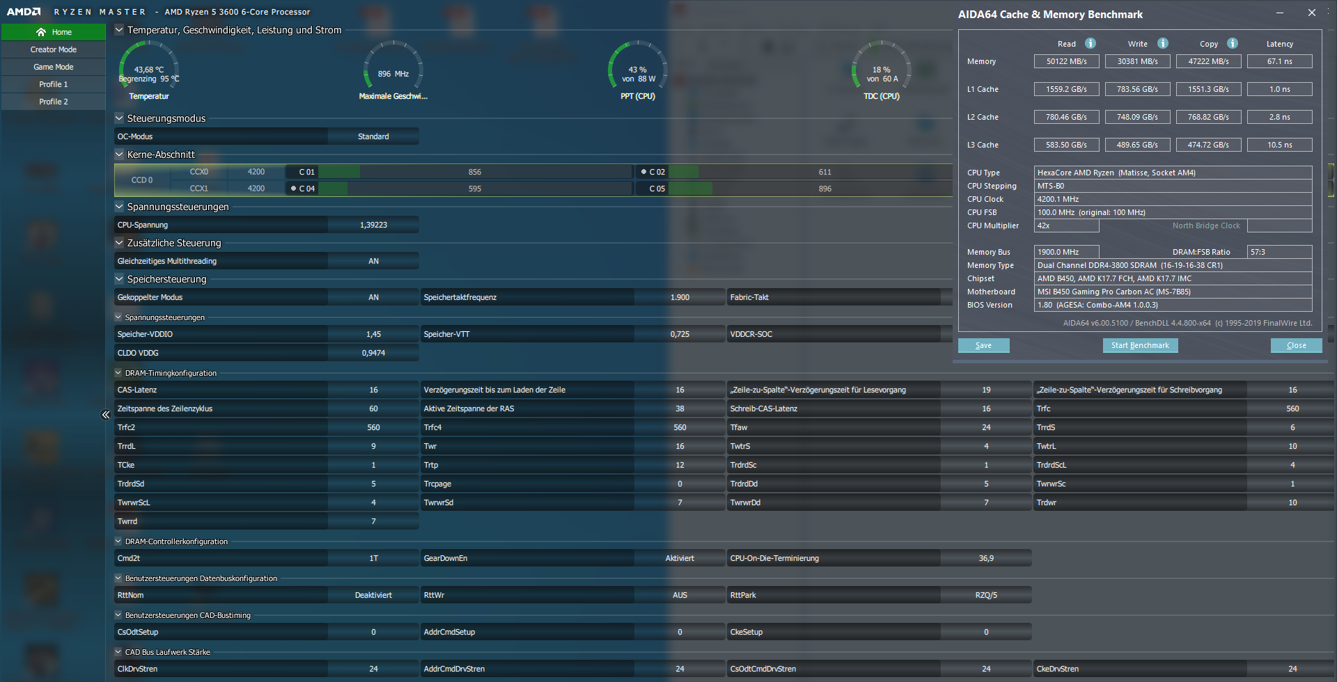

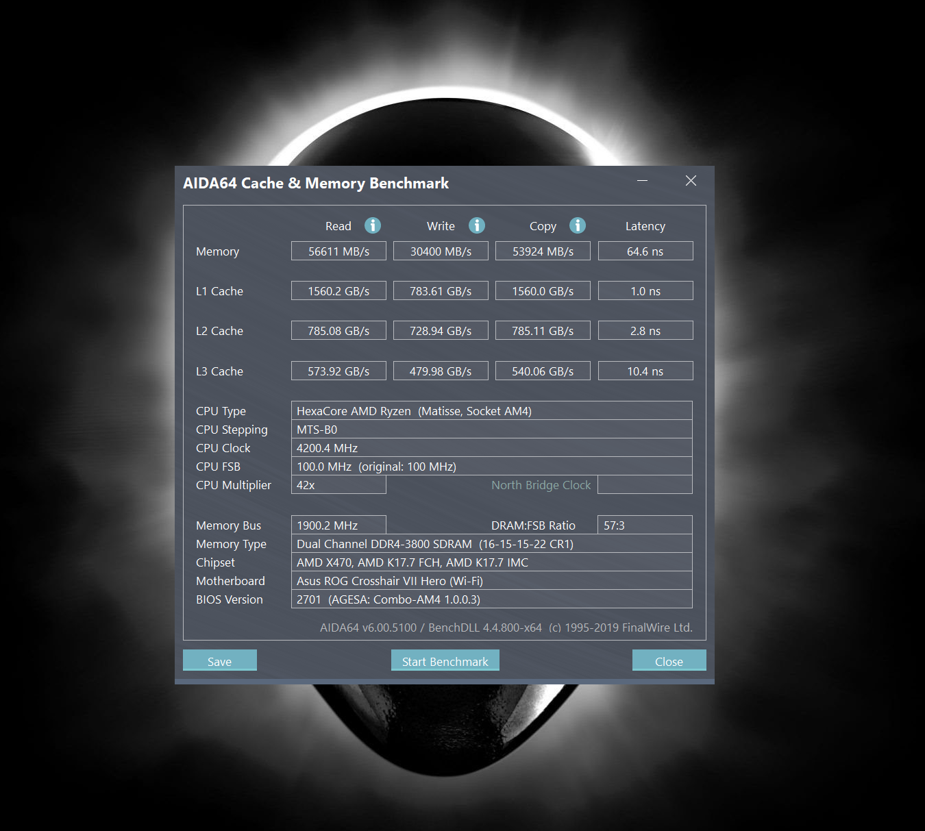

Ich wollte fragen, ob meine Werte jetzt realistischer sind oder immer noch die interne RAM Fehlerkorrektur greift?
Bin mir extrem unsicher, weil die Werte so niedrig sind im Vergleich zu anderen.
Oder was kann ich noch machen eurer Meinung?
Hier mal @ 4.2GHz, könnte besser sein, aber was will man erwarten mit 3800CL16 @ 1.36V :D
Denke da kann man zufrieden mit sein.

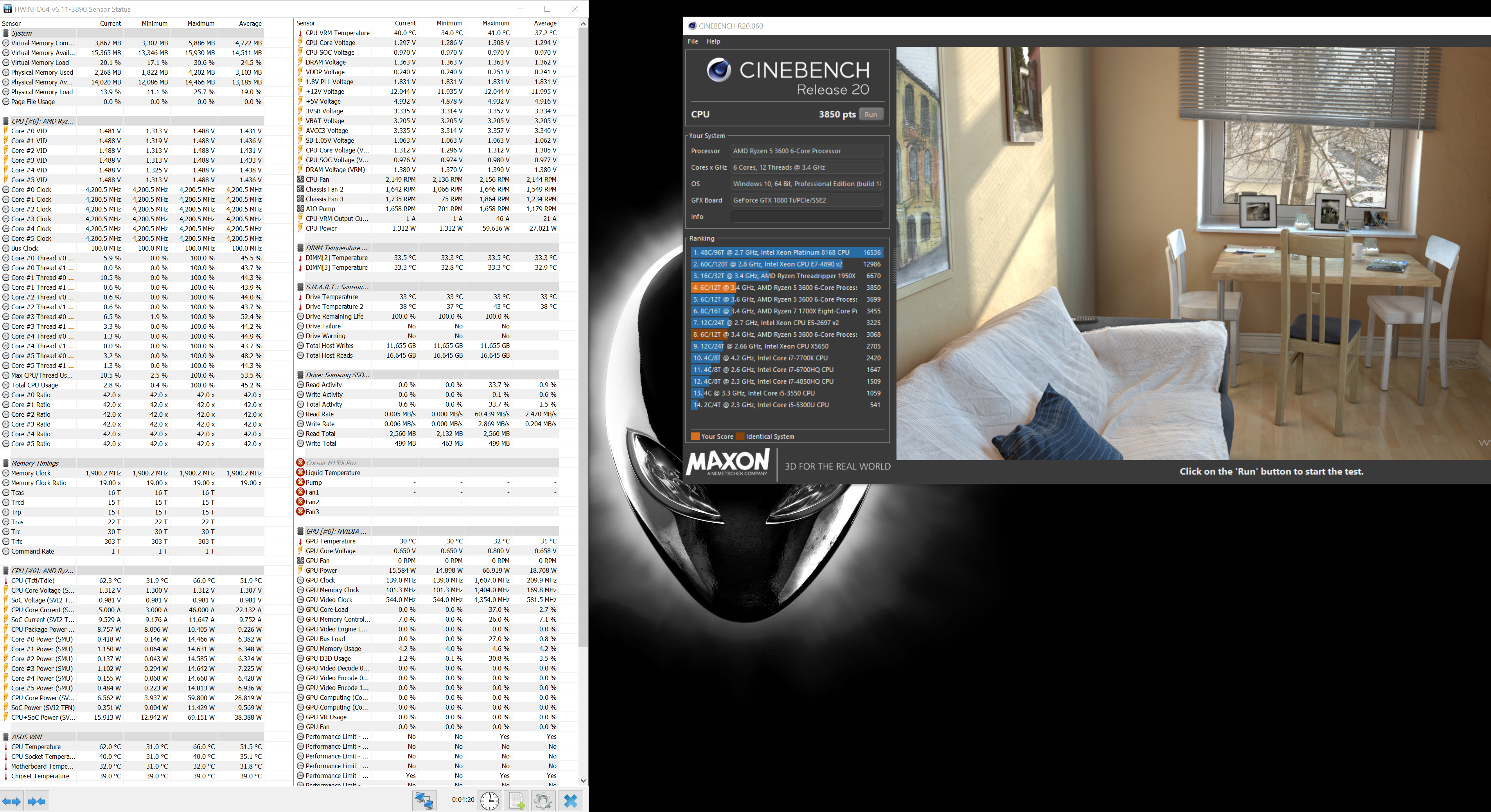

Hab mal noch einen CB 20 run auch @ 4.2GHz 1.286V mit rein gepackt, nach oben ist noch bissl Luft mit 3800CL14 und beim Takt 4.275GHz, mehr ist leider nicht drin bei meinem 3600, nur dann verabschiede ich mich zu weit vom sweet spot her und das kommt ja mal gar nicht in Frage.
