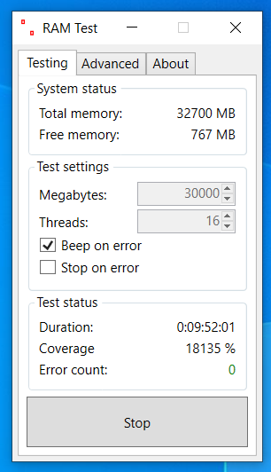

Wie gesagt, ich habe das 32GB Micron E-Die Kit und von ZeroCoolRiddler die 3800scharf
Aida läuft stundenlang durch, egal ob rein Cache, rein Memory oder beides zusammen
aber TestMem5 und Karhu bringen sehr schnell Fehler

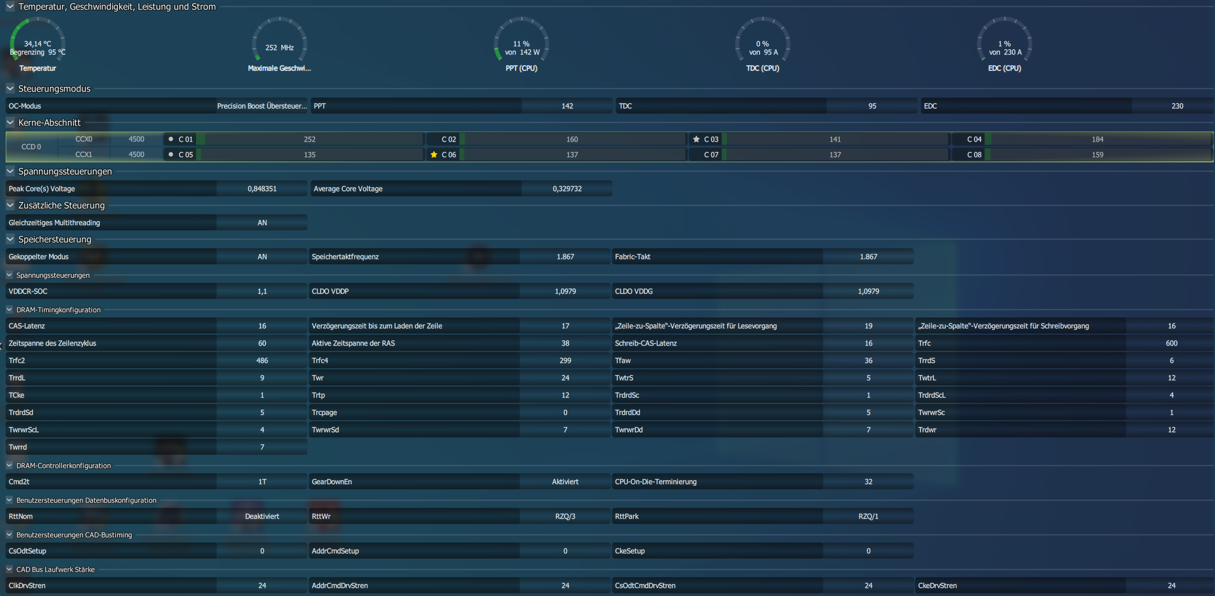

ich poste heute Abend mal meine Werte die ich eingestellt habe.
Spannungen sind glaub SoC=1,14 im BIOS und ohne Last in AIDA 1,152; mit Last weiß ich es gerade nicht mehr
VDIMM = 1,44 rum
sofern ich es richtig gemacht habe sollte VDDG bei 1 liegen

fanatiXalpha schrieb:ist es normal das TestMem5 so schnell durch ist?
weil in der PDF-Anleitung steht was von 40-60min bei DR...
hat nicht funktioniert

also in AIDA sind es 67,1(3800lose) zu 66,4(3800scharf)L!ME schrieb:Nein im Ernst kann mir kaum vorstellen das zwischen 3800 lose und scharf so ein Unterschied bei den E-Dies existiert.
könnte ich mal noch probierenDestyran schrieb:hast du denn twr mal gelockert?
Das hat geholfen.ZeroCoolRiddler schrieb:Ist bei B-Die noch ok die tRFC, aber tRCDRD auf 17 sollte weiterhelfen, da hast du nicht ganz unrecht.
