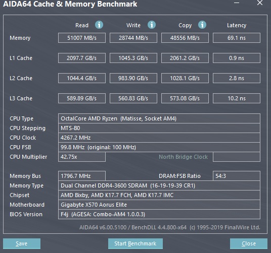

Sehr komisch. Hab den Speicher 16GB G.Skill Trident Z Neo DDR4-3600 drinne, und das sind meine Werte laut AIDA. Die Schreibdurchsatzwerte sind extrem niedrig, keine ahnung woran sowas liegt. Ich hab im Bios einfach das XMP Profil aktiviert.
Das ist nicht komisch, sondern absolut normal solange man keine CPU mit 2 Chiplets (3900X, 3950X...) nutzt.
Reaktionen: Nitschi66 und SVΞN
Die Werte sind total normal. Der Ryzen 3600 hat nur ein Chiplet. Deshalb ist die Schreibrate nicht so hoch wie bei den großen CPUs mit 2 Chiplets (3900x etc)
Reaktionen: SVΞN

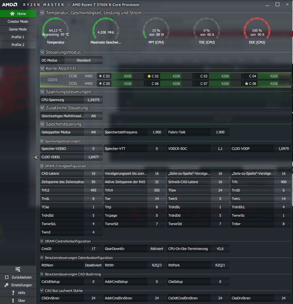

Hallo Zusammen,
ich bräuchte auch mal Unterstützung bei meinem Ram-OC.
Ich habe auf mein C7H das derzeit aktuellste Bios geflasht und wollte 3733 bzw. 3800 zum laufen bekommen.
Aber selbst mit laschen Timings scheitere ich in Aida immer bei 5-15min. Darüber hinaus komme ich nicht und ich finde den Fehler nicht. VDimm ändern half bisher nicht. VSoc ist auf 1,15 eingestellt. VDDG wurde variiert zwischen 0.950, 1,050 und 1,100. VDDP steht auf Auto. Die Dauer in Aida variiert bei dieser Änderung allerdings nicht ausreichend.
Andere ProcOdt bringt auch keine Klarheit in die Sache. Habe ich noch etwas übersehen?
Im Anhang mal aktuell getestete TImings.
@stinger2k
Ich habe übrigens auch das Problem, dass bei einem Neustart immer erstmal der Rechner kurz ausgeht.
Glaube du hattest das mal erwähnt gehabt.
Grüße
Robin
@rowein
Wenn der Rechner sporadisch kurz ausgeht beim Neustart, liegt es sicher an den Widerständen.
Da du schon länger hier bist, fällt dir nichts auf bei deinen Timings? Was sollte bei höheren Frequenzen immer tCL+1 sein?
Reaktionen: Dragonheart69, Alpha.Male und rowein

rowein schrieb:
Hallo Zusammen,
@stinger2k
Grüße
Robin
Was mir gleich mal auffällt die ProcOdt bei 2 Riegeln eher so um die 32-36 Ohm. Am C7H mit RTT 0/3/1 wird bei mir von 4 getesteten Kit's kein einziges stabil.
Ich verwende 5/3/1 bei 32,3Ohm Proc.
trcdrd auf 17
VDDG auf 1,05
VSoc auf 1,15
Reaktionen: rowein und ZeroCoolRiddler
