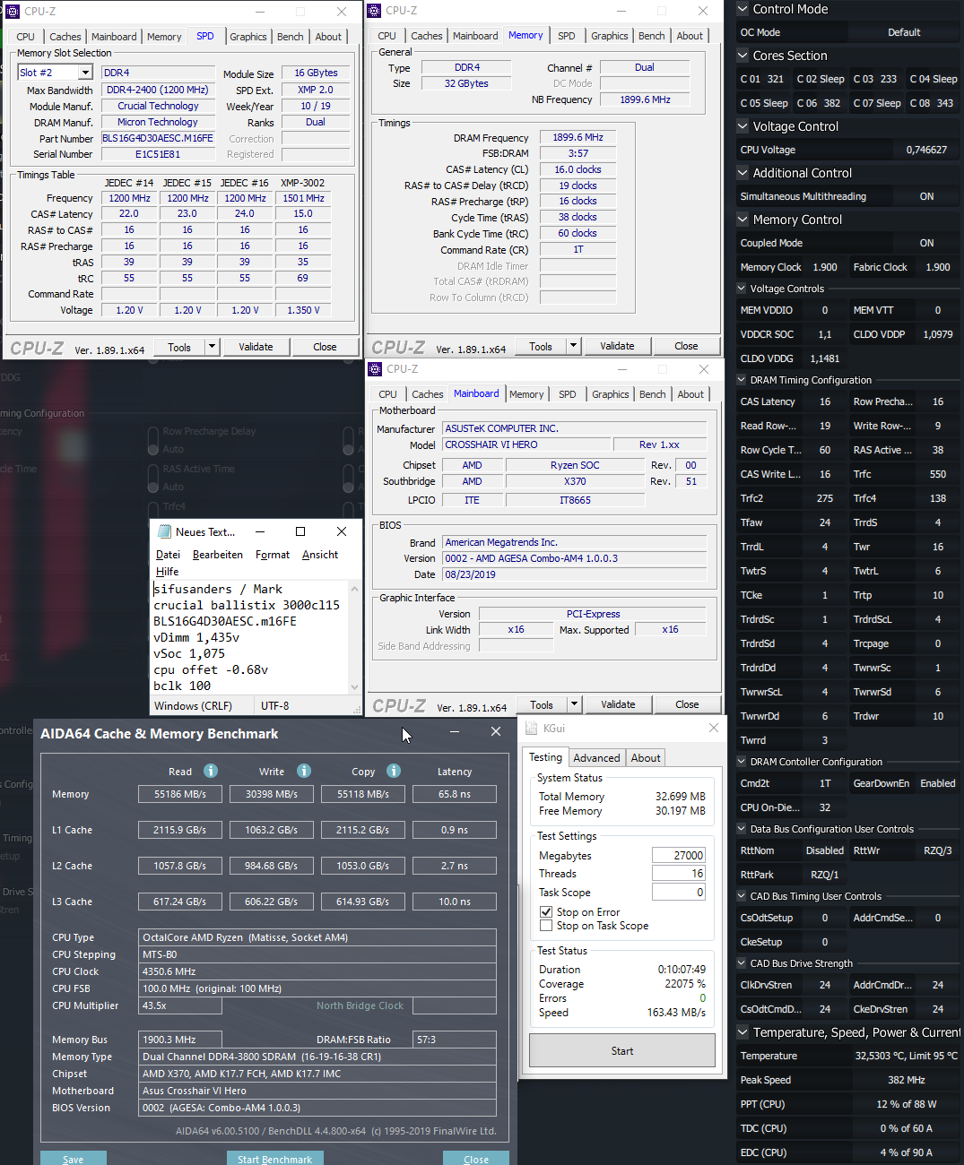

ich weiß das man erst annährend stabil ist wenn man auch Spiele probiert hat
mein Problem ist nur ich habe nicht die Zeit BF V für Stunden zu spielen um einem eventuellen Fehler nachzujagen
ich hab noch nicht mal BF V
was ich brauche ist ein Tool welches von alleine läuft und das abtestet
sowas eben wie AIDA Stabilitättests, Karhu usw.

fanatiXalpha schrieb:
ist das mit der 9 ein Schreibfehler?
Nein, selbst der Minimalwert (8) funktioniert, ist bei mir aber nicht gänzlich stabil. Performanceauswirkungen von einem niedrigen RCDWR Wert wie 9 spürt man aber nicht direkt... stabil ist es und auch nicht langsamer, also kann man es wohl so gesetzt lassen.
Wenn du nicht booten kannst, wird das an RCDRD liegen.

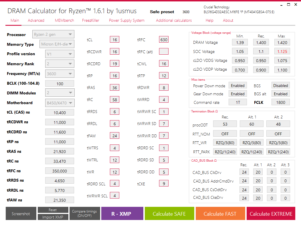

Hab die Rec. Settings genauso übernommen und der PC bootet und läuft im Idle stabil.Habe noch keine Stresstests gemacht mit meinem Ryzen 5 2600 und dem STRIX X470 GAMING-F.

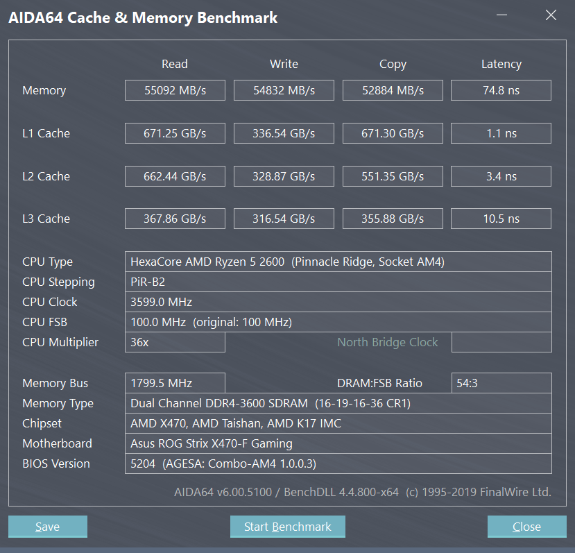

Ich muss komischerweise keine 1,45 bis 1,48 Volt auf die Riegel bei 3600 geben.Ob es halt alltagstauglich und stabil ist, kann ich noch nicht sagen.Hatte gestern 3466 am laufen und hier liefen die Stresstests einwandfrei.
Da ich noch ein ziemlicher Anfänger in Sachen RAM OC bin würde ich gerne wissen, was ich noch einstellen könnte um die Stabilität zu verbessern.Pro OCT auf 32 bootet bei mir nicht. 48 und 53,3 Ohm gehen.Beim X470 STRIX kann ich nicht exact die 53 setzen. Der FCLK Takt wird mir im Bios nicht angezeigt aber ich nehme mal an das liegt an der Pinnacle CPU ??
Wieso haben hier einige so einen schlechten Write Durchsatz ? Liegt das an Matisse ? Da gibt es wohl noch einiges an Verbesserungsbedarf seitens Bios Updates auf X570 Chipsatz ?

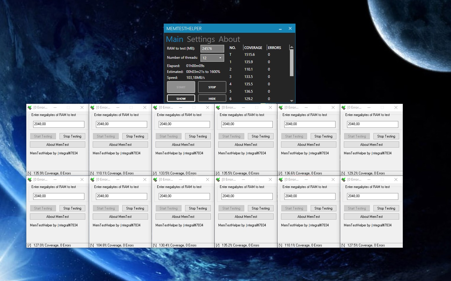

Gerade mal HCI MEM TEST gestartet.Da spuckt er schon nach wenigen Minuten Fehler aus. VDIMM Voltage doch mal erhöhen ? Was würdet ihr empfehlen ? Bis 1,45 Volt hat ZeroCoolRiddler mir gesagt wären nicht bedenklich.
Nachtrag:
Ich scheine die 3600 jetzt stabil am laufen zu haben.Nach einer Stunde Mem Test Helper Durchlauf 0 Errors.Ich lasse das mal über Nacht komplett durchlaufen.
Lösung war die vom RAM CALCULATOR im Voltage Block angegebenen MAX Settings zu übernehmen SOC VOLTAGE 1.125 VDIMM 1,42 Volt cLDO VDDP Voltage von 0.900 auf 1.100.
Ich hoffe es bleibt so von der Stabilität.Mehr werde ich wohl bei Ryzen 5 2600 von den Werten her nicht schaffen.Der Informationsaustausch scheint sich im Moment eher nur um den aktuellen X570 und Ryzen 3000 zu drehen.
Nein, das liegt an den Chips
bis zum 8 Kerner gibt es eben nur ein CCD
und das führt zu einer niedrigeren Schreibrate
ich mit zwei CCDs hab die doppelte Schreibrate

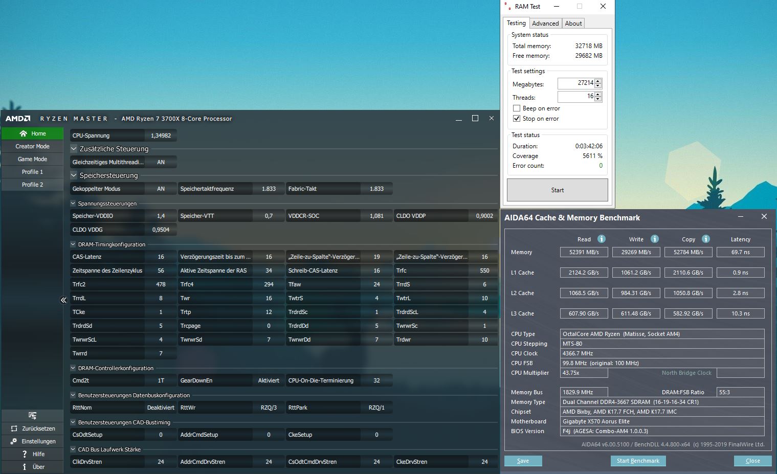

v3g4s schrieb:
Habe auch die 3733er getestet und da sah es nicht großartig anders aus.
Hast du FCLK manuell mit angehoben? Ab 3600 bleibt der auf Auto nämlich auf 1800 hängen -> asynchroner Betrieb -> Latenz geht ein gutes Stück rauf.
Hmh, dann wird das das Problem sein.
Ich hab nur Memory Clock Speed auf 1900 angehoben, weil bei dem FCLK die Erklärung dabei steht dass Memory Clock = FCLK. Aber ich überprüfe direkt und gebe gleich Bescheid. Auf jeden Fall lasse ich heute wieder einen Test die Nacht durchlaufen.
Und zum TWR = 16 scheint was gebracht zu haben:

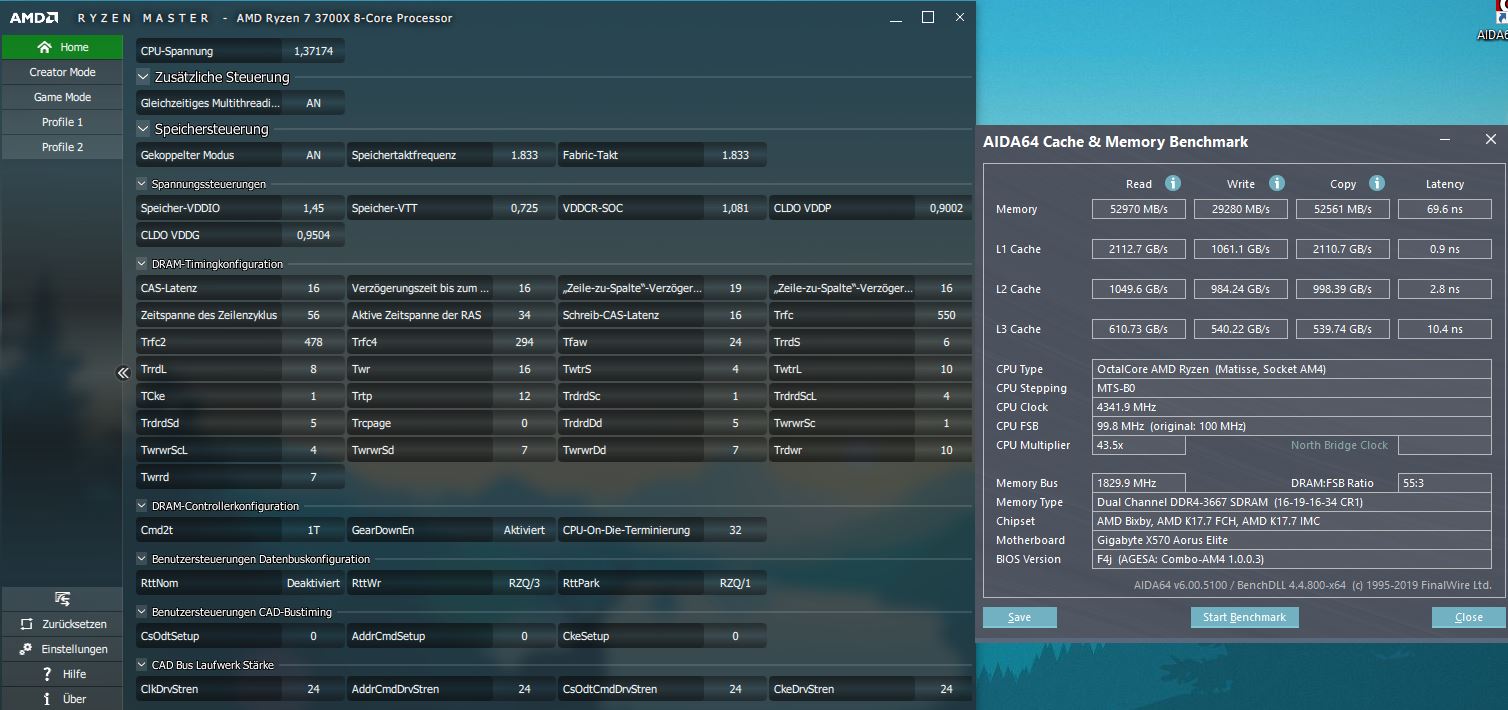

So, da bin ich wieder. Mit den 3800 (diesmal auch FCLK 1900) auf den Straffen Timings hat er es nicht über Bios hinaus geschafft. Aber die 3733 sehen jetzt besser aus.
Ich lasse mal Karhu die Nacht durchlaufen und melde mich morgen wieder.
Nochmal vielen Dank für die Hilfe!
Reaktionen: ZeroCoolRiddler

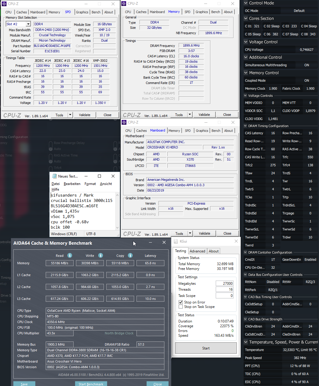

ersteinmal vielen Dank an @ZeroCoolRiddler für die Micron-E Die Presets. Das "Sanfte Timings 3600 CL14 ~1,46-1,48v" läuft bei mir momentan absolut stabil. (>14000% Karhu, mehrere Stunden spielen und arbeiten ohne Probleme).
1.) Welche Timings sollte ich entschärfen für das "Scharfe Timings 3600 CL14 ~1,48-1,5v" Preset? Karhu wirft hier bei <2000% leider Fehler. tRCDRD = 19 und tRP=tCL+1 habe ich bereits versucht.
2.) Bei 3733Mhz Settings startet der Rechner ab und an neu. Der Neustart passiert eher während ich spiele/arbeite und nicht während Karhu. Die IF habe ich explizit auf 1:1 stehen bzw. 1866Mhz. Ich vermute also, dass das Problem eher an der CPU als am Ram liegt. Wie kann ich hier der CPU etwas helfen?
Bios Settings sind alle auf Default bzw. Auto. Ich ändere momentan nur die Ram Timings, IF Divider und Ram Voltage.

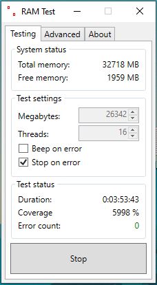

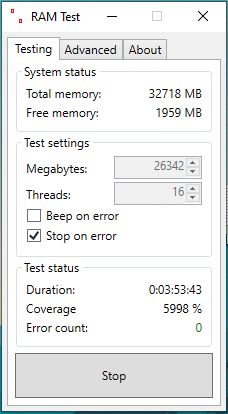

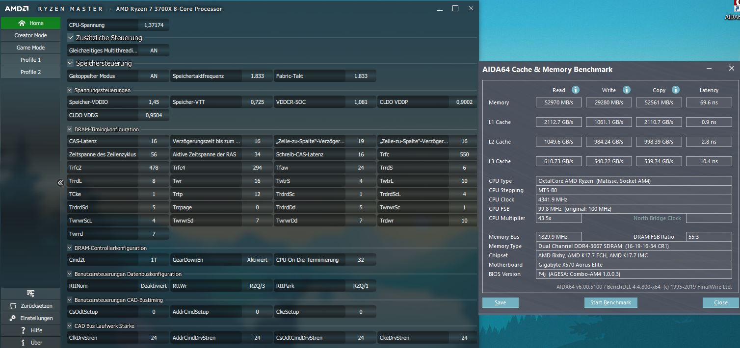

So, wie angekündigt habe ich den Test mit 3733 mal über Nacht durchlaufen lassen. Karhul 12280 ohne Fehler. Danach habe ich den Memtest beendet (da war noch vDimm auf 1.45 und SOC auf 1.12 gesetzt)
Heute Morgen habe ich schnell noch vDimm auf 1.4 und SOC auf 1.1 gesetzt. Ansonsten alles wie in ZeroCoolRiddler s Leitfaden für 3733 Scharfe Timings. Dieses ist seit heute morgen auf 5611 Memtest Coverage gelaufen.
Zusammenfassen war bei mir vorher bei Mhz > 3600 das Problem dass Memory Clock Speed nicht automatisch Infinity Fabric ist. Beide explizit gesetzt und siehe da, die Latenzen sind weiter unten.
Sollten hier noch Verbesserungsvorschläge sein, teste ich diese gerne. Anonsten würde ich es heute nacht nochmal länger durchlaufen lassen.
LG vegas
