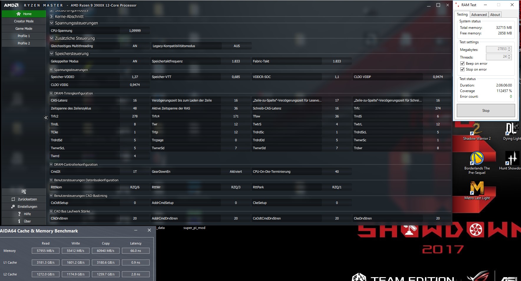

Wer sagt eigentlich das man ECC Speicher braucht :D

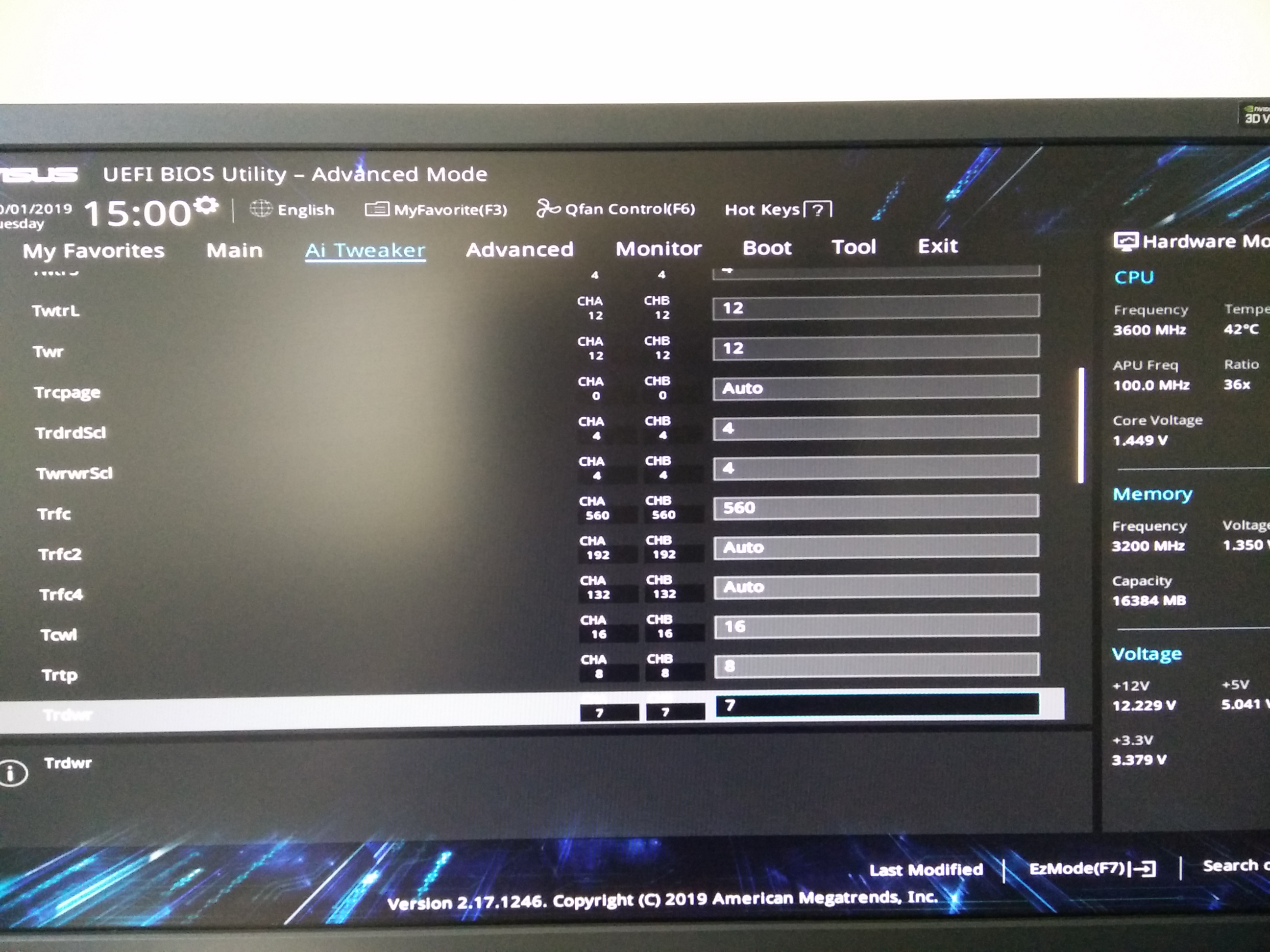

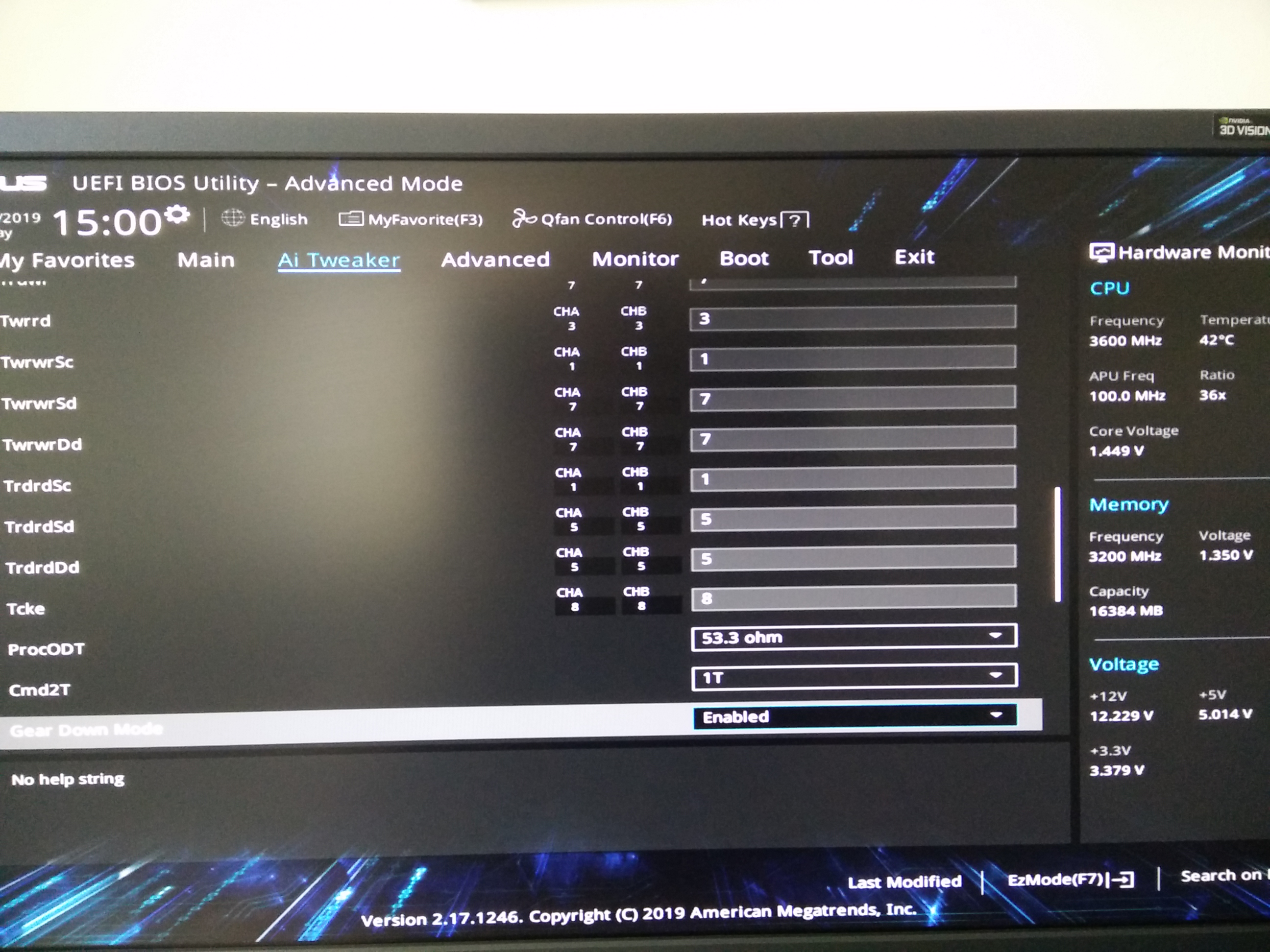

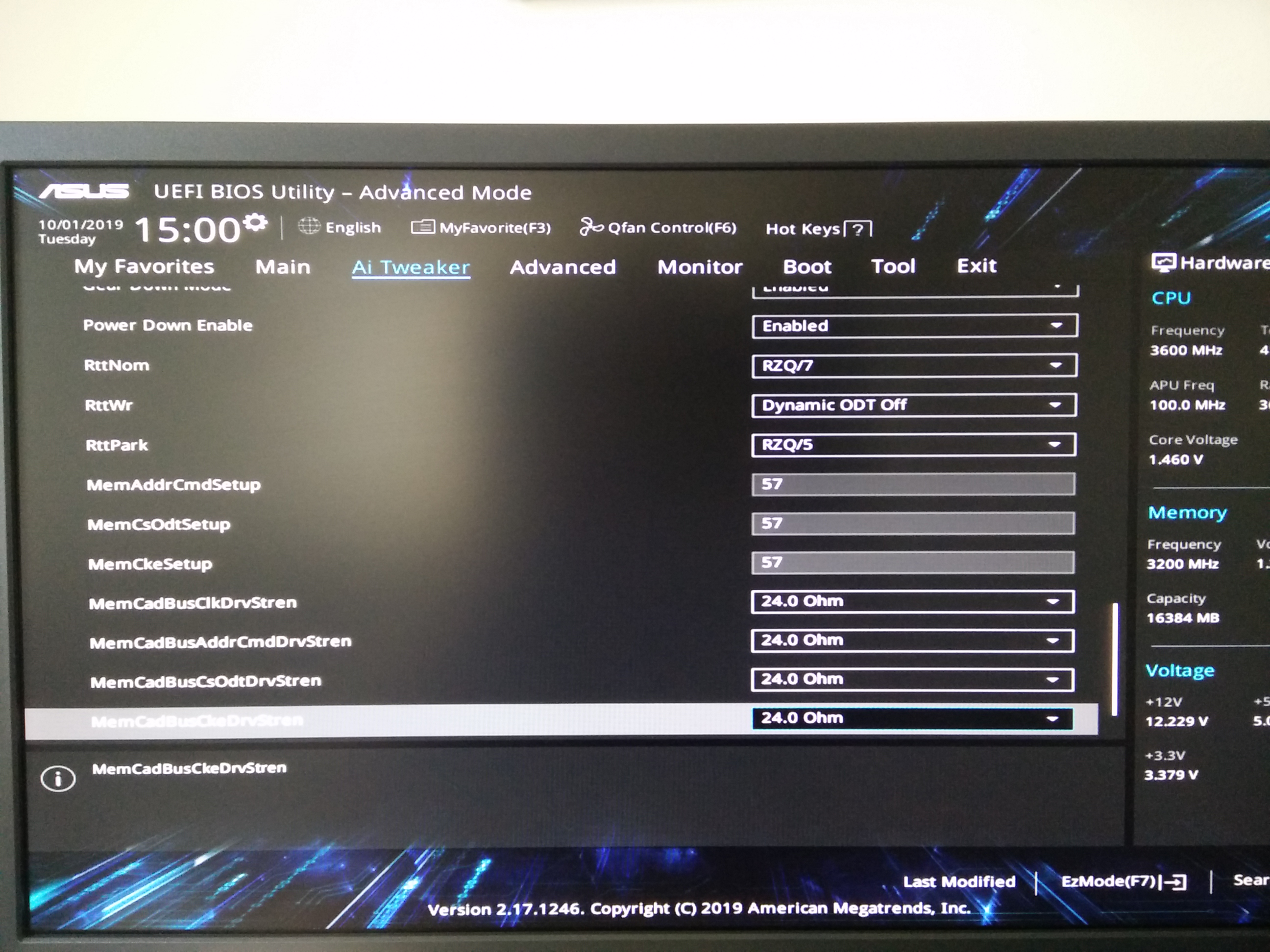

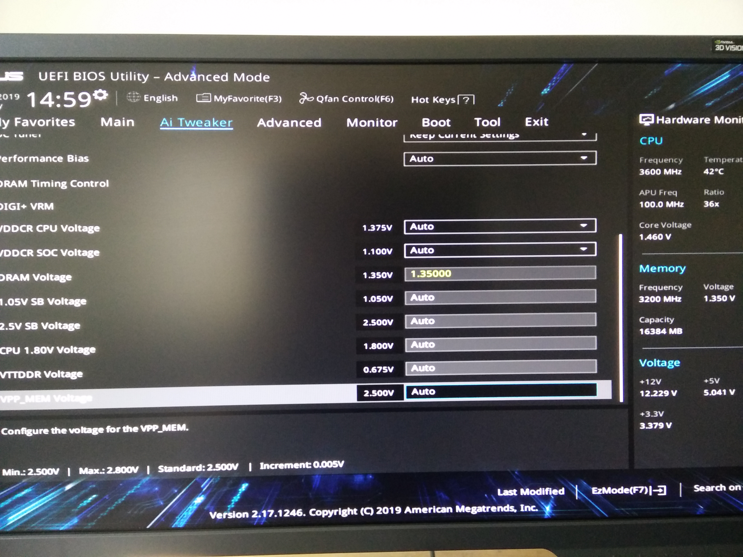

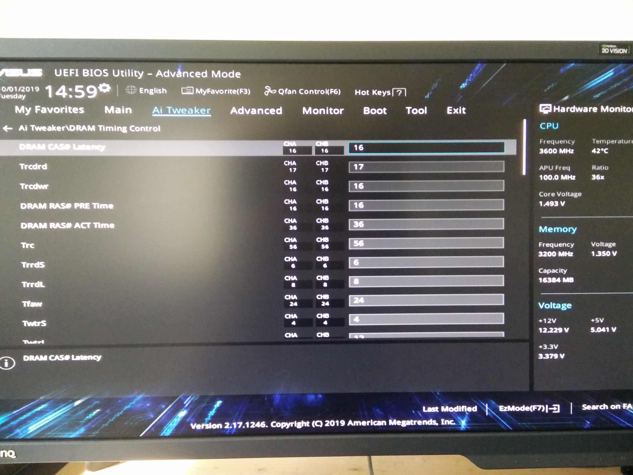

Hier die 3200er Settings mit denen der PC bootet:

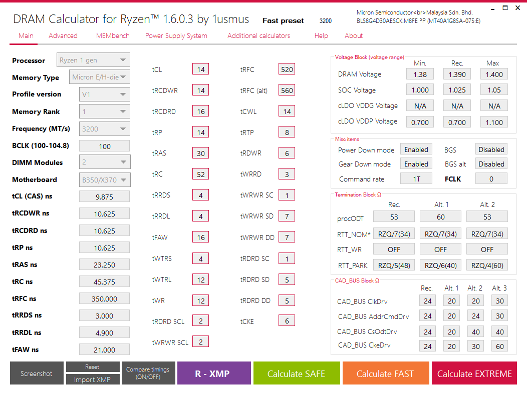

Hab die Timings von @ZeroCoolRiddler gleich gelassen, tRCDWR habe ich auf 19 erhöht:
3133 - PC bootet nicht
3066 - PC bootet nicht
3000 - PC bootet, nach Win10 Logo Bluescreen

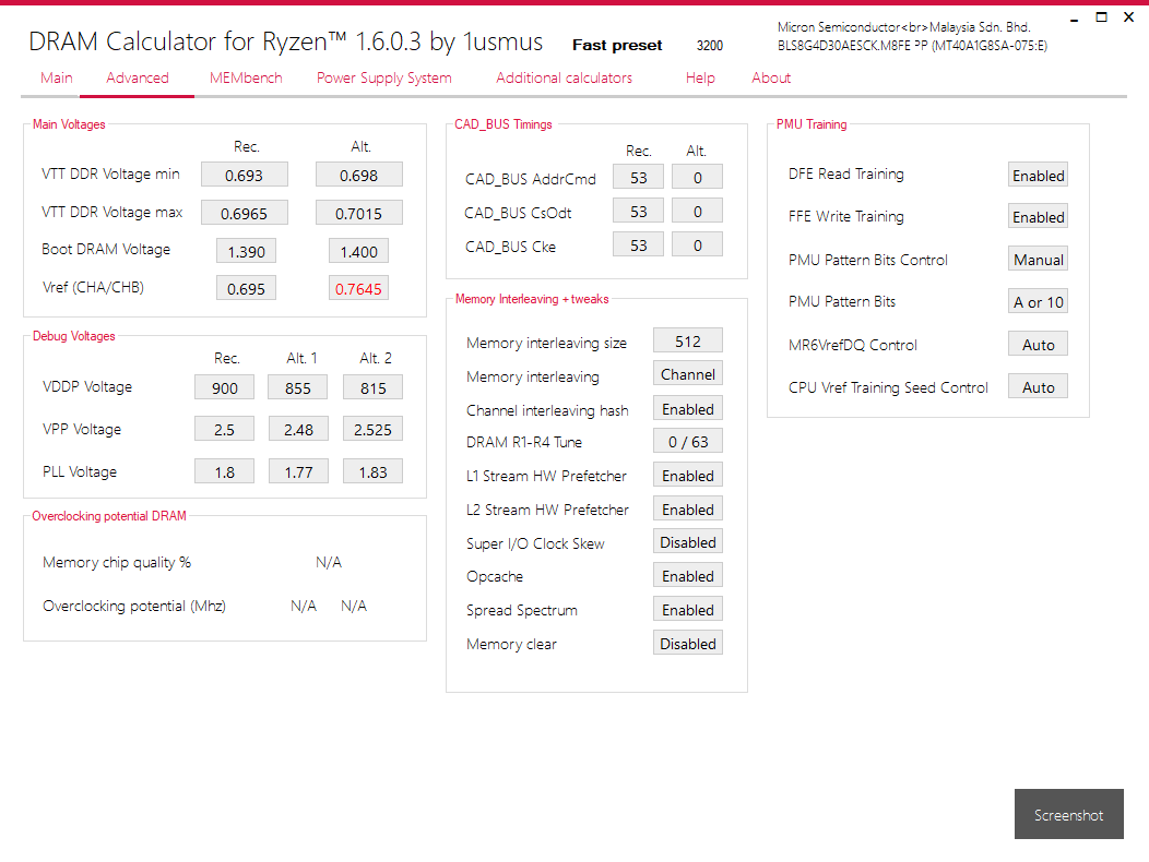

EDIT: Hab jetzt nochmal den Calculator gestartet und das 3200 FAST Preset angewendet...
Hab jetzt nur mal die Timings eingetragen...die Parts "Voltage Block", "Misc items", "Termination Block" und "CAD_BUS Block" habe ich ignoriert.
@ZeroCoolRiddler

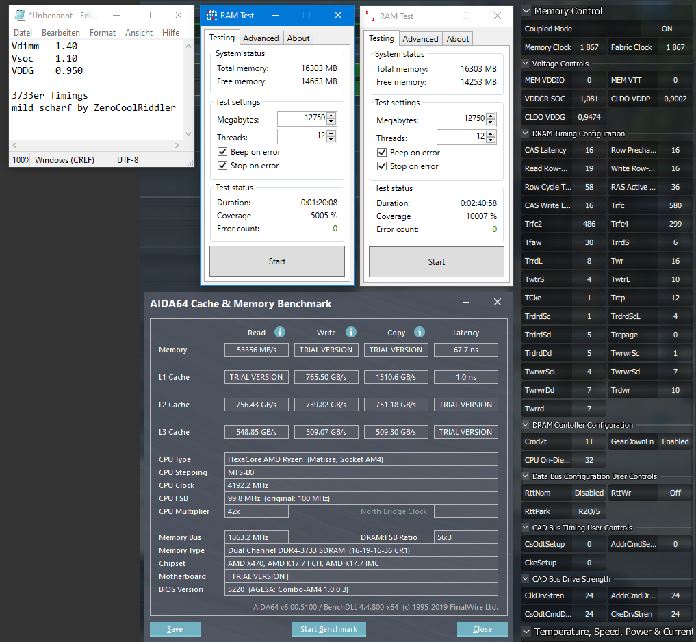

@cm87
Danke für die OC Anleitung. Verdienst einen Lebensvorrat an Reindlingen!
Reaktionen: ZeroCoolRiddler

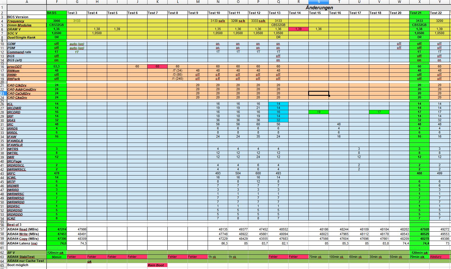

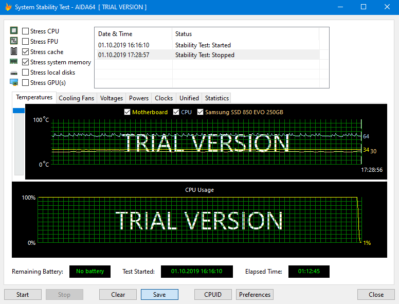

@glZmO

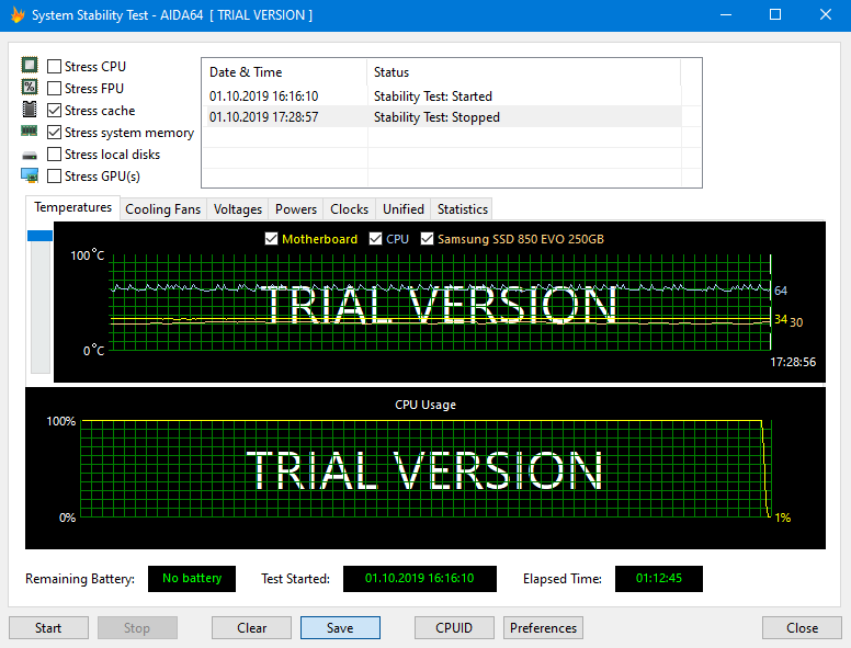

Hier mal mein Testverlauf, letzendlich habe ich es bei den Werten aus Test 21 belassen, da hatte ich keine Lust mehr. Stabilität habe ich erst mit AIDA angetestet, dann mit BF V, Karhu habe ich nicht. Die Einstellungen liefen dann einige Wochen, bis ich den Ryzen 3700x gekauft habe. Wenn keine Werte eingetragen sind, waren sie im BIOS auf Auto gestellt
Einen Screen von AIDA hab ich nicht mehr gefunden, die Werte stehen aber unten in der Tabelle mit drin.
Reaktionen: glZmO

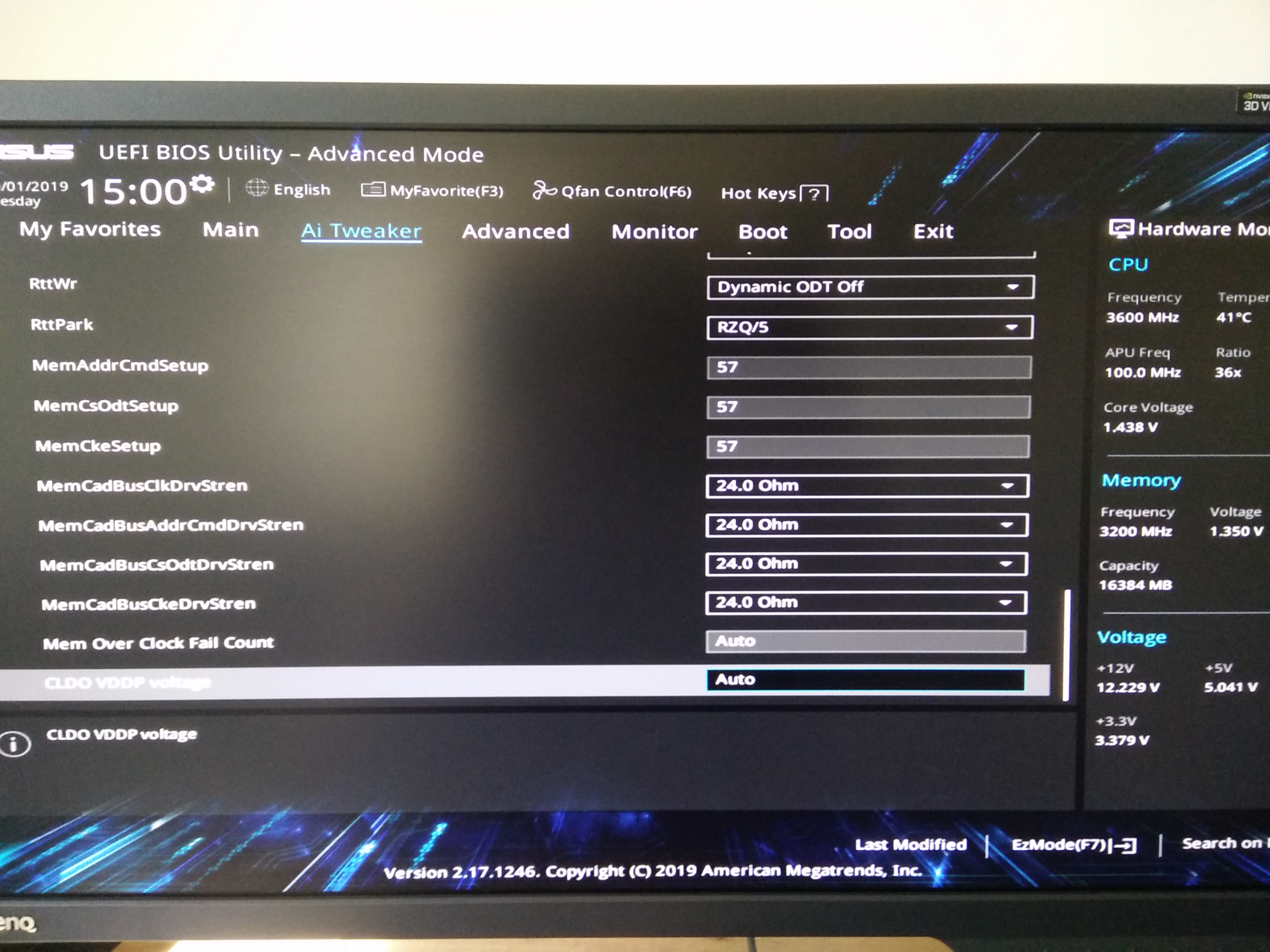

@glZmO
Setz ProcODT auf 53, RTT auf 0/0/5, CADs auf 24-24-24-24, GearDownMode einschalten, PowerdownMode ausschalten, SOC 1,1v.
Wenn er dann die 3200 nicht bootet, geh mit der Vdimm testweise auf 1,44v.
ZeroCoolRiddler schrieb:
@glZmO
PC hat gebootet! :) Auch dir vielen Dank für die rasche Hilfe! :)
Latenz ist unter 80 :) Ich vermute mal, mehr ist da nicht rauszuholen und ich sollte mit dem Ergebnis zufrieden sein.
Reaktionen: ZeroCoolRiddler und Destyran
