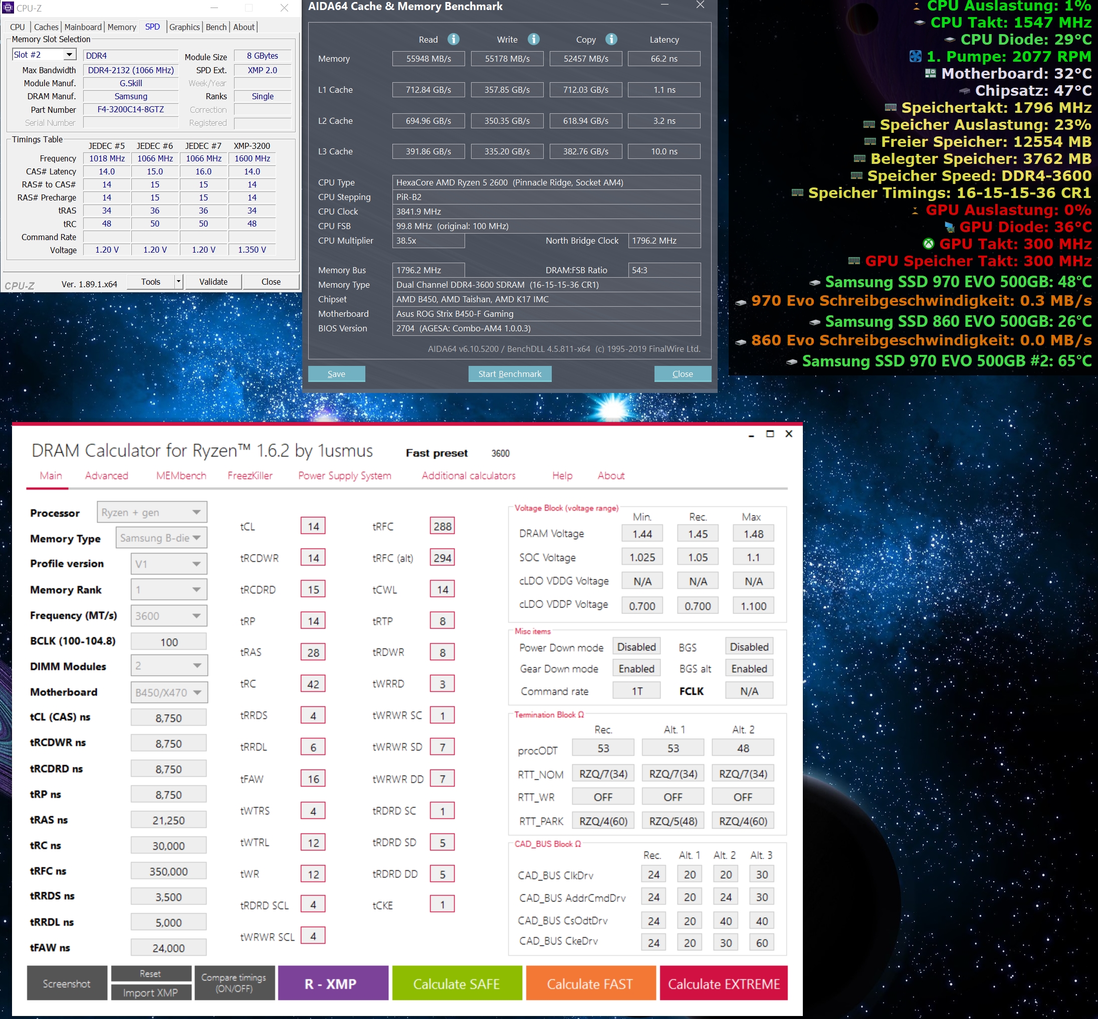

kenn kenn mich mit Ram OC nicht wirklich aus, habe im Bios mal etwas rum gefummelt, dabei kam dies raus, ist das annehmbar?
Ram Spannung 1.43 V
Timings 16-15-15-36 CR1 3600Mhz
Dram Calculator zeigt andere Timming als ich wirklich hinterlegt habe, da diese Werte des Calculator nicht stabil laufen, habe die vorgegeben des Boards verwendet.
System siehe Signatur.

ZeroCoolRiddler schrieb:
@glZmO
Geht doch. :D
Du kannst auch testen, ob du höher booten kannst, die Riegel werden da keine Probleme machen.
Übernimm die Timings, und erhöhe pro Taktstufe tRFC um 10. tRCDRD kann/muss auch ab einem bestimmten Takt auf 19.
Vielen Dank für den Tipp...ist notiert! :)

@glZmO
Das Karhu so früh Fehler wirft kann an dezent zu wenig Vdimm liegen (0,01v höher gehen) oder schon an tRCDRD liegen (19 gegentesten). Hattest du mit meinen Timings getestet, oder mit denen vom Screenshot?
@ZeroCoolRiddler
Hab deine Timings herangezogen...die von gestern.
@glZmO
Setz ProcODT auf 53, RTT auf 0/0/5, CADs auf 24-24-24-24, GearDownMode einschalten, PowerdownMode ausschalten, SOC 1,1v.
Wenn er dann die 3200 nicht bootet, geh mit der Vdimm testweise auf 1,44v.
Und ich hab jetzt nochmal das BIOS gecheckt. Hab den VDimm auf 1.425 stehen...hab den Wert nicht weiter erhöht da der PC ohne Probleme gebootet hat. :D
Und ich vermute mal das du mir sagen wirst, stell den VDimm auf 1.44V! ;) :D
Das wäre eine Möglichkeit. :D
Ansonsten braucht's evtl andere Widerstände.
VDimm auf 1.44V erhöht, Karhu bringt schon nach 9 Sekunden den ersten Fehler :(
Dann mal andersrum, Vdimm senken auf 1,4v. Zu viel kann auch zu Instabilität führen. Hattest du tRCDRD mal auf 19 probiert in der Zwischenzeit?
ich sollte vorm Kaffee nichts schreiben...
sollte lauten: und die RAM-Spannung. Ab 1.37V bootbar, bei 1,375V Karhu Fehler bei 9000%, 1,380V stabil
