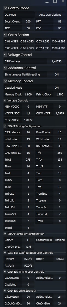

Widerstände, Timings, Takt, Vdimm. Damit bist du zu 99% fertig mit einstellen.
ZeroCoolRiddler schrieb:Dann mal andersrum, Vdimm senken auf 1,4v. Zu viel kann auch zu Instabilität führen. Hattest du tRCDRD mal auf 19 probiert in der Zwischenzeit?
Destyran schrieb:probier mal verschiedene ProcODT Werte durch
Verangry schrieb:@Topfn
Ja auf die gehe ich auch ein.
Zwar nicht so ausführlich, weil die Leistung im "normal Modus" der Pläne sich kaum unterscheidet, aber es wird erwähnt.
Destyran schrieb:@Verangry hast du irgendwo deine Timings zu deinem 3800er c16 settings dass du auf 55k read kommst?
und
RTTnom 0, RTTwr 3, RTTpark 1UniqueSpirit schrieb:Danke für die Antwort. Meinst du Rttwr 0 Rttpark 3 und RttNom 1 ?
