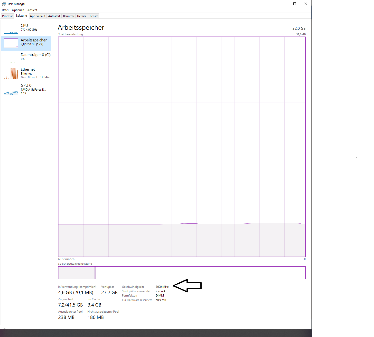

Ich taste mich langsam dem Overclocking Thema an und würde euch gerne fragen wie ich meinen Arbeitsspeicher das 3200 MHz besitzt, übertakten kann oder ob das überhaupt möglich ist. Leider kenne ich mich überhaupt nicht mit Thema aus, wäre super nett wenn jemand es mir step by step erklären könnte. 😎
(obwohl meine RAM 3200 MHz hat, läuft es laut Taskmanager bei 3000 MHz)
Schau dir mal den Thread an. Da gibt es eine Anleitung zum Einlesen. Hier gibt es dann verschiedene Einstellungen, die du probieren kannst.
und wenn dir die nicht gefallen kannst du ja mal meine probieren :daumen:
Ps. das läuft bei mir mit 1.4Volt Ramspannung

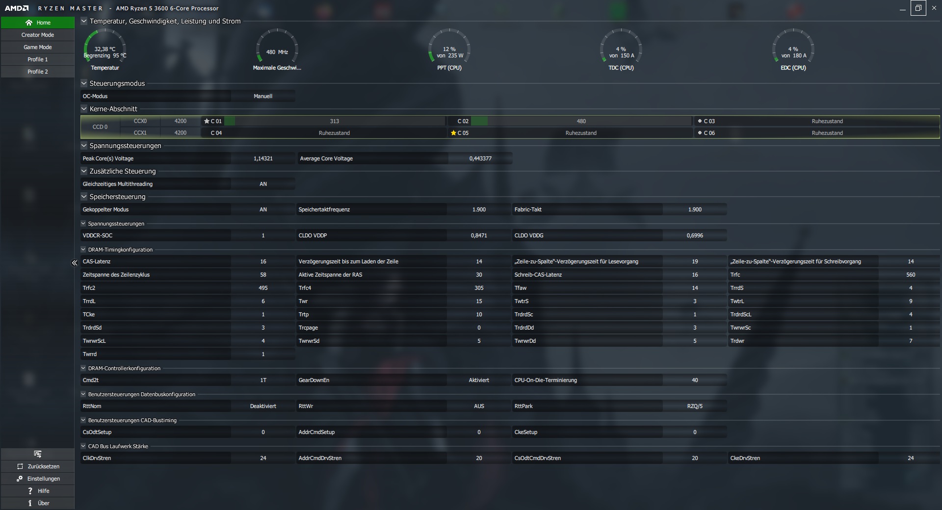

QuerSiehsteMehr schrieb:
Moin Leute,
vielleicht jemand eine Idee, welche Werte bei mir nicht stimmen könnten? Meine E-Dies laufen bei aktuell 1,465V@3600Mhz nicht wirklich rund. Habe bereits die Spannung etwas angehoben gehabt (1,48V), aber läuft dennoch nicht. BIOS ist das aktuelle 5220 bzw. 1.0.0.3ABBA. Werte sind die von @ZeroCoolRiddler aus den Sanften Timings.
Probiere mal höhere VDDP UND VDDG
Reaktionen: QuerSiehsteMehr
@QuerSiehsteMehr this.
Kannst auch erstmal Probieren nur die SoC Spannung auf 1.125 oder auf 1.15 zu bringen und VDDP und VDDG auf Auto lassen. Das hat bei mir geholfen auf 3733 zu kommen. Läuft jetzt stabil mit 1.1125V SoC und den scharfen Timings aus dem Thread zu den E-Dies bei 1.38V Und wie schon erwähnt cad bus und termination block kontrollieren ;)

ZeroCoolRiddler schrieb:
Kommt darauf an welches Bild von ihm man ansieht. Der RM Screenshot passt mit 0/3/1, die Bilder vom Bios nicht mit 0/0/5. :confused_alt:
Jetzt, wo du es sagst. Komisch ... Aber 0 bedeutet ja auto. Deshalb hat RM wohl 3 angezeigt. Sobald ich RttWr auch nur ansatzweise anfasse, komm ich nicht mehr bis zum Post und muss komplett CMOS-Clear machen.
Danke übrigens für deine Liste. Hats schön übersichtlich und einfach gemacht 👍
0 = disabled oder off, nicht Auto!
Setz RTTnom auf disabled, RTTwr auf 3 und RTTpark auf 1 bei Dualrank.

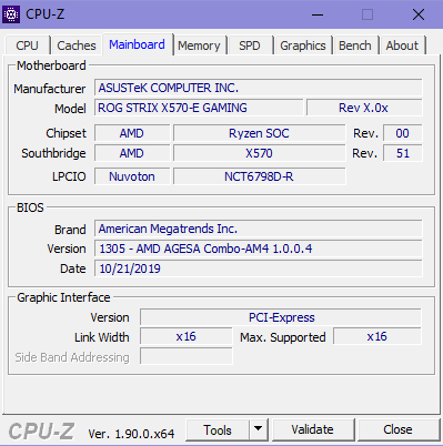

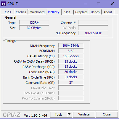

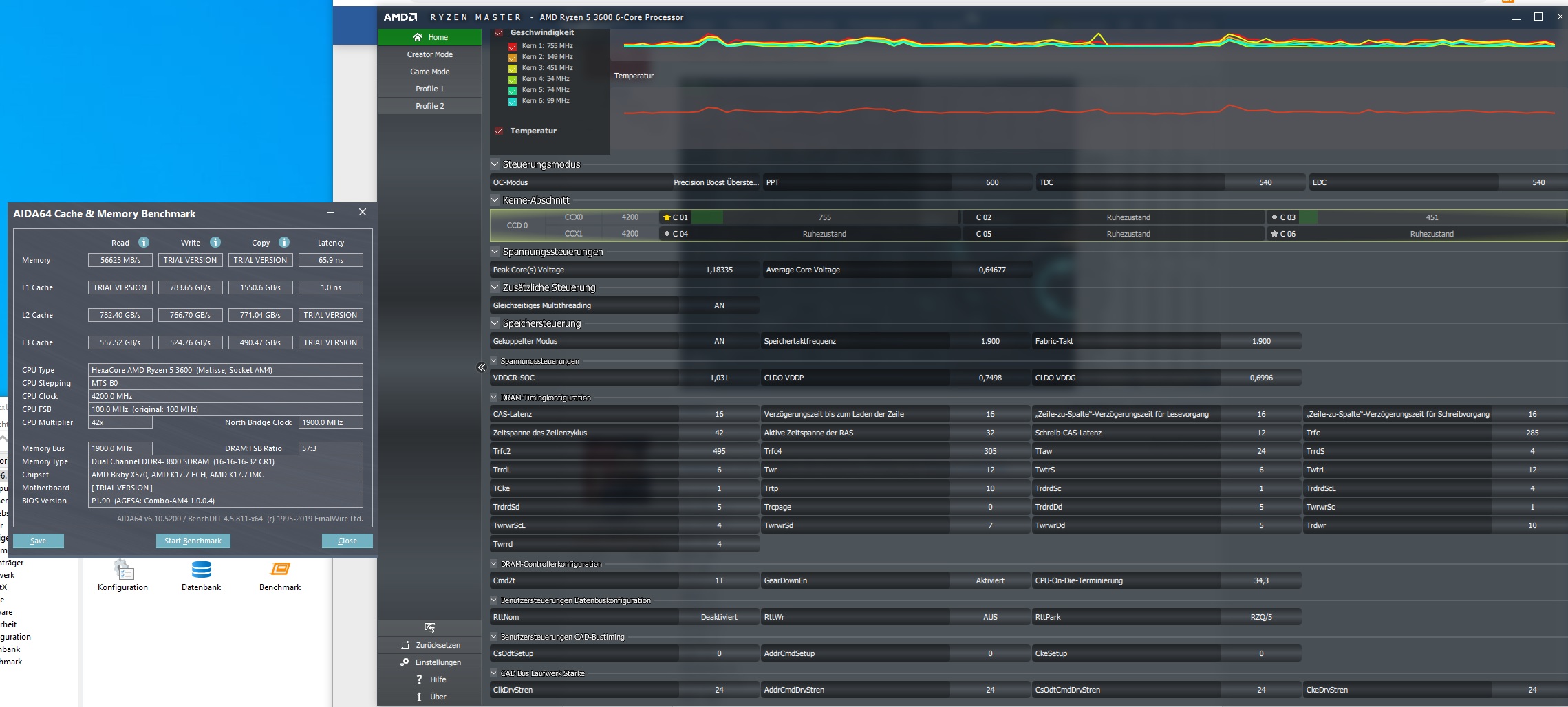

Guten Abend zusammen, ich weiss nicht ob meine RAM das volle Potential ausschöpfen...
Habe mir für mein neues System DDR4-4000 RAM gekauft und zwar die hier: Patriot Viper Steel K2
In der Beschreibung heisst es: Latenz von 19-19-19-39 bei 4000 MHz und benötigen 1,35 Volt Spannung. Intels XMP Version 2.0 wird unterstützt.
Mein Mainboard ist ein ASUS ROG STRIX X570-E GAMING und die CPU ein AMD Ryzen 7 3700X.
Das BIOS habe ich bereits vor paar Wochen aktuslisiert, da ist gem CPU-Z die Version 1305 AMD AGESA 1.0.0.4 drauf.
Ich habe im BIOS und im CPU-Z gesehen, dass die RAM wohl nicht mit 4000mhz laufen. Was muss ich denn sonst noch machen ausser das oben genannte BIOS update? Übertakten sollte ja nicht nötig sein wenn die RAM so verkauft werden oder?
Gruss David
@davidnet
Dein RAM läuft gerade auf 2133MHz, also im langsamsten SPD Profil.
Über 3800MHz läuft der Takt nicht mehr synchron, von den 4000 solltest du dich also verabschieden.
Stell den RAM auf 3800, FCLK auf 1900, setz die Primärtimings auf 16-17-16-16-32-48 bei 1,4-1,42v und teste es mal so.
Wenn du richtig was rausholen willst, musst du auch die Subtimings anpassen. Dauert zwar lange es wirklich stabil zu haben, bringt aber wesentlich mehr.

Danke für die schnelle Antwort, also muss ich doch hand anlegen. Wieso wird dies vom System nicht automatisch auf einen sicheren Wert wie von dir genannt 3800 gesetzt?
Muss ich das im DRAM Calculator von 1usmus anpassen glaube ich? Wo hast du gesehen dass der RAM aktuell auf 2133MHz läuft, auf den Bildern ist dies nicht drauf?
In deinem Bild unter "DRAM Frequency: 1064Mhz. Diesen Wert nimmst du x2. Dann kommst du auf die aktuelle Geschwindigkeit.
Reaktionen: Gortha und ZeroCoolRiddler
@davidnet
Im Calc musst du nix anpassen, der spuckt eh nur Durchschnittswerte aus ner Datenbank aus. ;)
Ich gehe davon aus, das du 4x8GB nutzt?
Ja, habe 4x8GB. Habe auf der ersten Seite div. Verlinkungen gefunden aber bin da nicht sicher welcher Artikel/Guide/Post mir hilft. Passt du alles direkt im BIOS an oder gibt es ein Tool?
