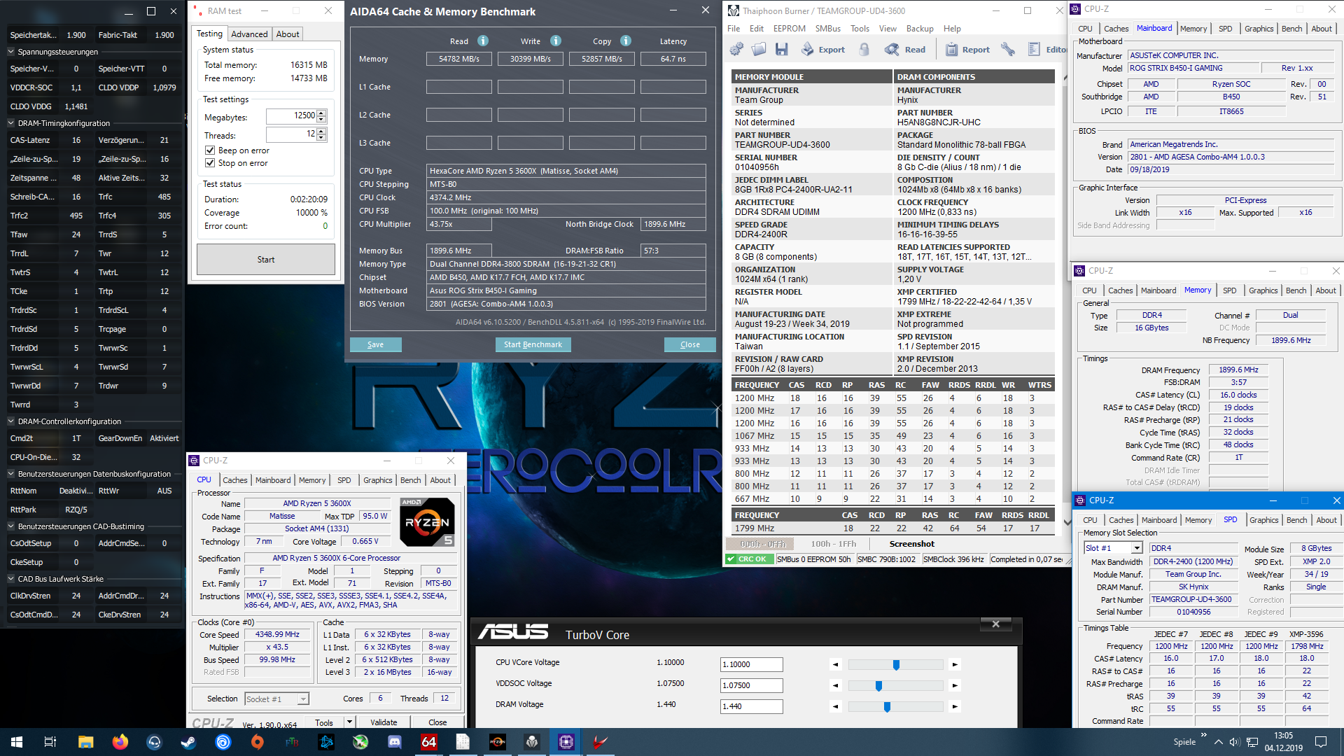

Etwas die Hynix CJR gequält...:D
Reaktionen: cm87
Noch nicht auf dem Markt. :D
Denke die Neo 16-19-19-39 schaffen aber ähnliches.
