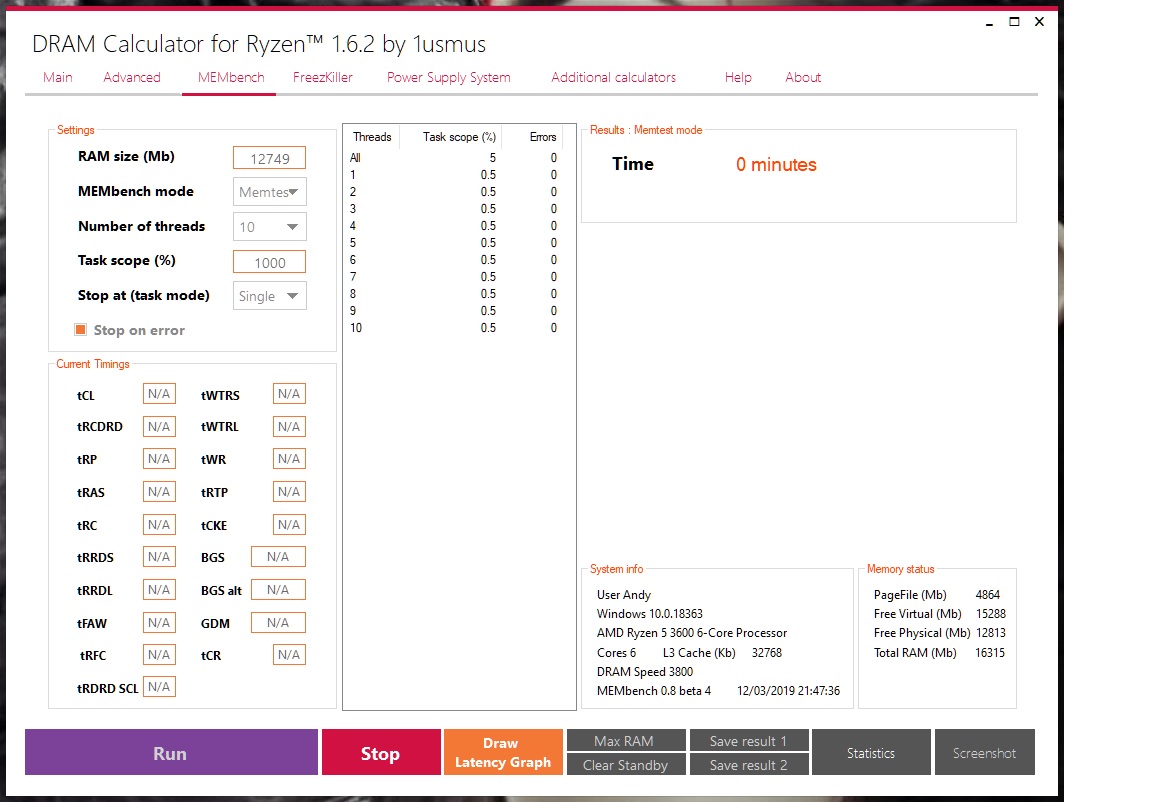

Zocken ist gut, auch mal verschiedene Games ausprobieren. Bei mir ist es (erstaunlicherweise) Sniper4 Elite, was mir "not Bullettprof" Settings verlässlich anzeigt.. Ansonsten die Standardprogramme : Karhu Memtest, Autotester Memtest, den Memtest im Calculator von 1smus, Aida Stresstest...ich persönlich favorisiere mittlerweile den Y-cruncher (Stresstest)....weil der sehr, sehr pingelig ist.
trfc 2 und 4 haben manche in ihrem Bord "ohne Funktion"...bei meinem Gigabyte wird es auch nicht genutzt...kannst du auf Auto lassen.
Richtig...Profile V1 ist korrekt. Rank 2 ? sind deine Dual Rank ?
