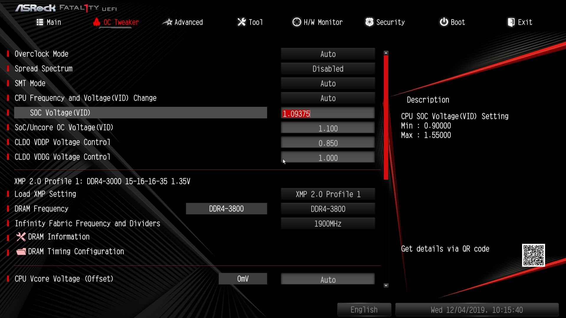

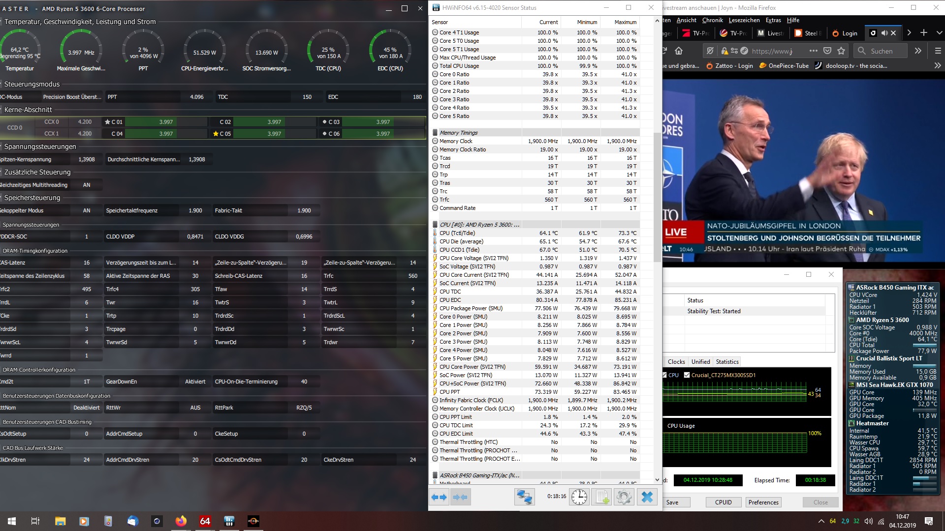

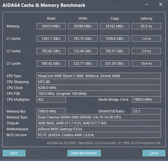

Och das mit tRAS 32 ist sooo nicht richtig
Ram3800 Cpu4200.png siehe Beispiel :p

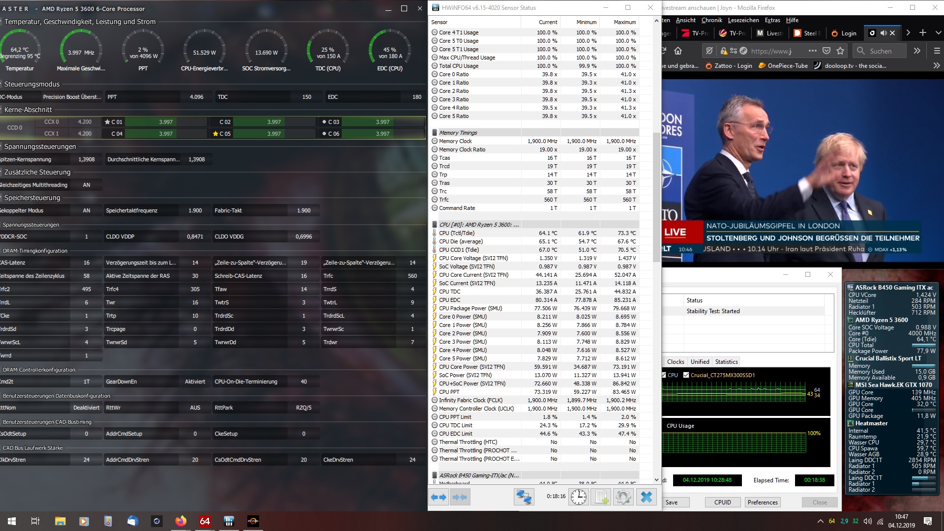

und das Problem mit Blackscreens in verbindung mit Reeboots hab ich erst mit zu hoch gesetzte SOC spannung

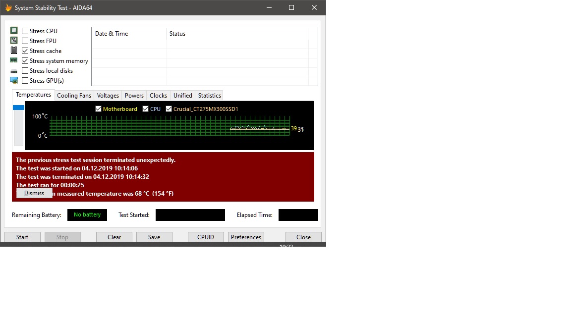

Bios SOC.jpgAida stress.jpgdas schmiert mir sofort ab.
Das bild vom Stresstest ist nach einen Reeboot erschiene als ich Aida wieder auf gemacht habe, so schnell ist mir das SYS abgeschmiert. Und die Moral von der Geschicht. erst mal Spannungen aus Loten und nicht nur nach oben, denn es geht auch deutlich niedriger!
Nicht falsch verstehen, Ich will hier Eure Arbeit nicht schlecht machen. G
anz im gegenteil Ohne euch würde se Diesen Thread nicht geben. Aber man sieht bei vielen das die Spannungen nicht wirklich Festgesetzt sind geschweige den Ausgelotet.
:schluck::daumen:
Ist auch nichts wirklich neues mit den vsoc. Es gibt genug posts (ich war selbst davon betroffen), wo es hieß, dass es ab 1,1v+ Probleme geben kann. Bei meinem 3900x ging es auch nur bis 1,1v alles drüber gab dann Probleme beim Stresstest von Aida, dass die GPU Probleme machte.
Allerdings war es auch so, das es mit weniger zwar mal lief, aber nach spätestens 5min einen Reboot gab bei 3800/1900.. Die CPU mochte wohl das einfach nicht.
