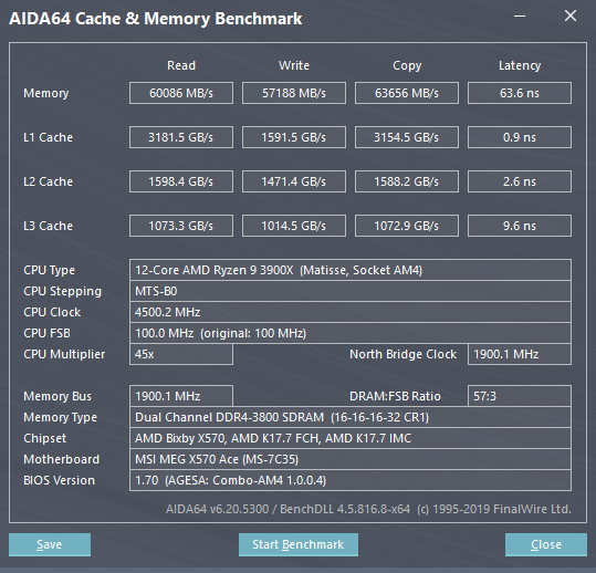

Ich hab leider ne Timing Niete, aber was soll’s. An die 55gb/s bzw unter 68ns: Keine Chance. Aber besser als 3200/CL16 Stock ist es ja allemal. Also fein. PS: von 1.1 auf 1.025 vsoc runter und noch immer stable.

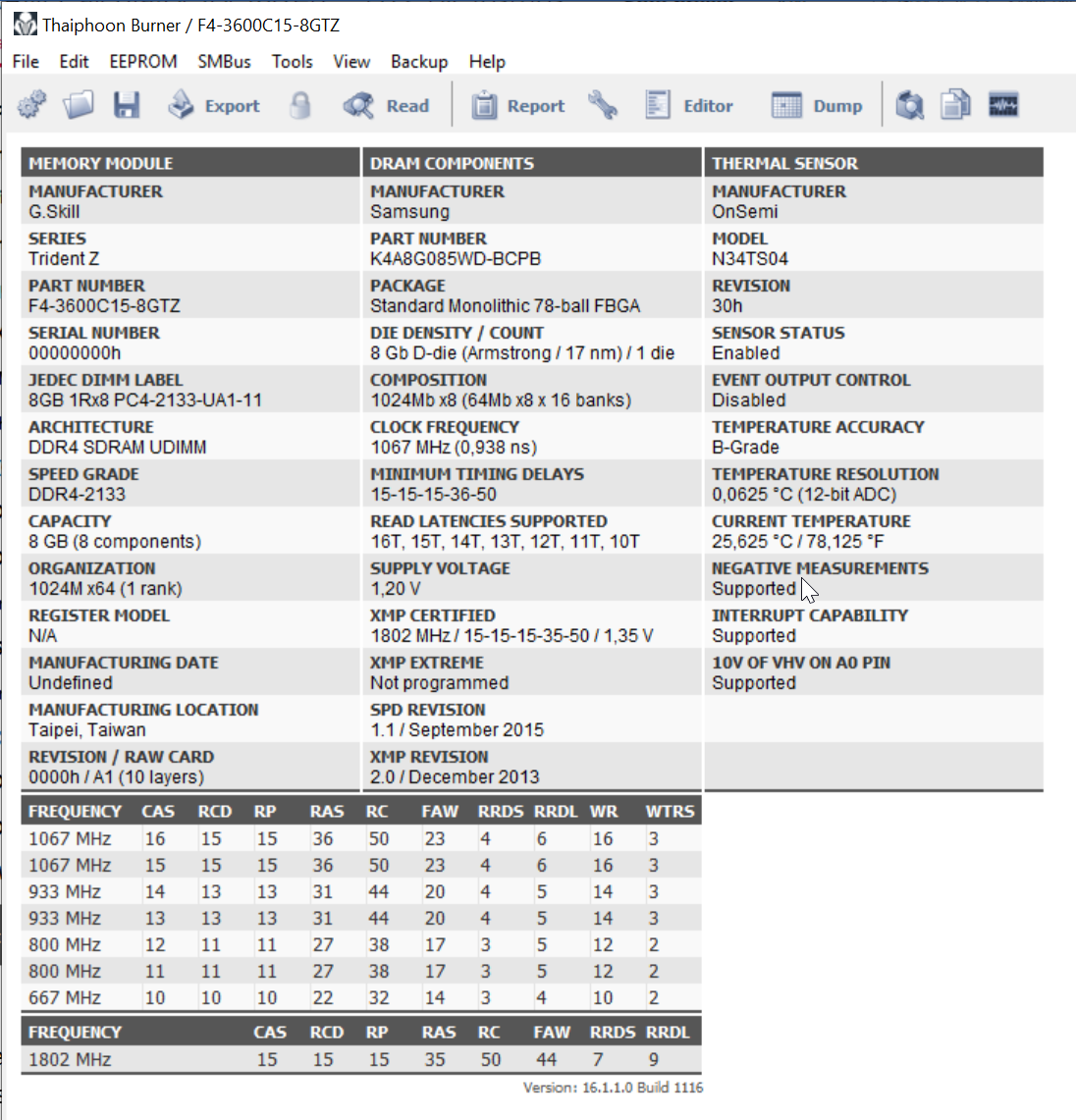

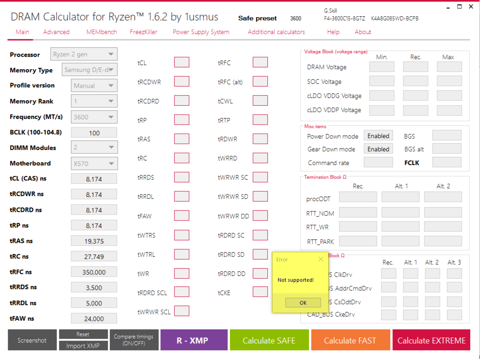

ich wollte meine G.Skill TridentZ 3600 CL15 übertacken, bzw. das bestmögliche herausholen und habe laut Anleitung die Werte ausgelesen und im DRam Calculator 1.6.2 importiert. Leider habe ich die Samsung D-Die Chips verbaut und sobald ich im Calculator diese einstelle, bekomme ich diese Erorr Meldung:
Gibt es eine Möglichkeit diesen Calculator trotzdem zu nutzen ? bzw. wie geht man da vor ?
MHz steigern oder die Timings optimieren, aber wie ?
Vielen Dank im Voraus!
Versuche mal das V1/V2 Profil

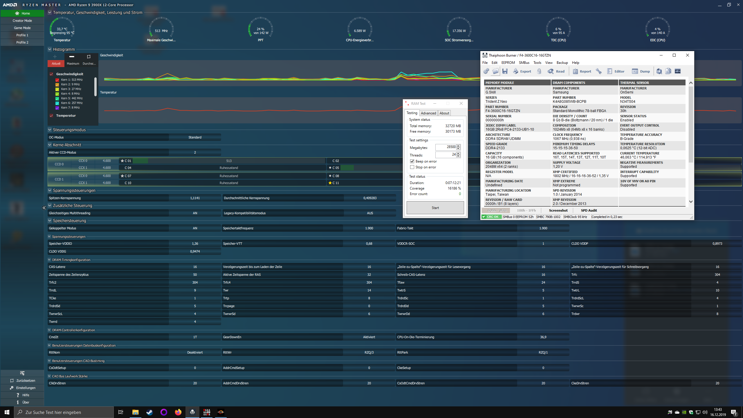

Phantom0815 schrieb:
G.Skill TridentZ 3600 CL15 übertacken[...] [...]Leider habe ich die Samsung D-Die Chips verbaut
Da stimmt was nicht. 3600CL15 müssen B-Dies sein.
Lass mal einen Taiphoon Screenshot da. Bitte vorher auf die aktuellste Version aktualisieren.
Reaktionen: ZeroCoolRiddler
@Phantom0815
Das ist sehr komisch. Ich tippe eher auf einen Auslesefehler, warum auch immer.
Versuch mal die Timings wenn du B-Die auswählst.
