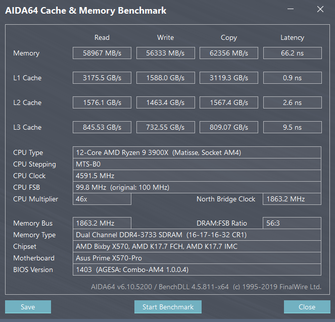

@Oakley
Hi- falls Du nur mal schauen willst, ob Du so ungefähr richtig liegst - ich hab noch einen einigermaßen vergleichbaren AIDA-Shot gespeichert. Es sind allerdings B-Dies und mittlerweile habe ich die Konfig verändert ......
Reaktionen: Oakley

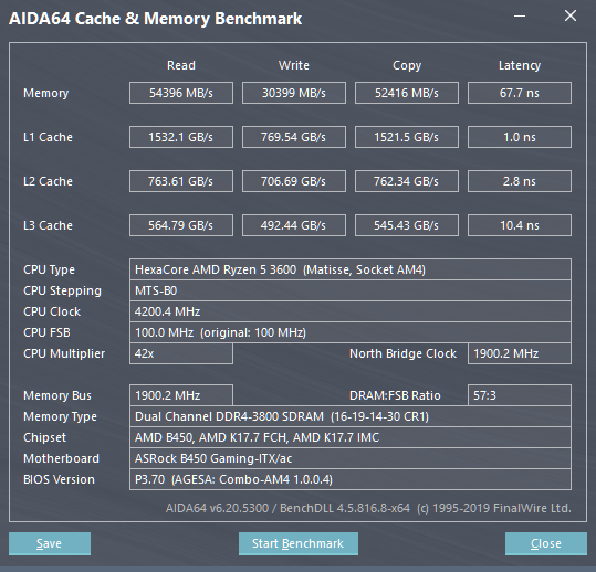

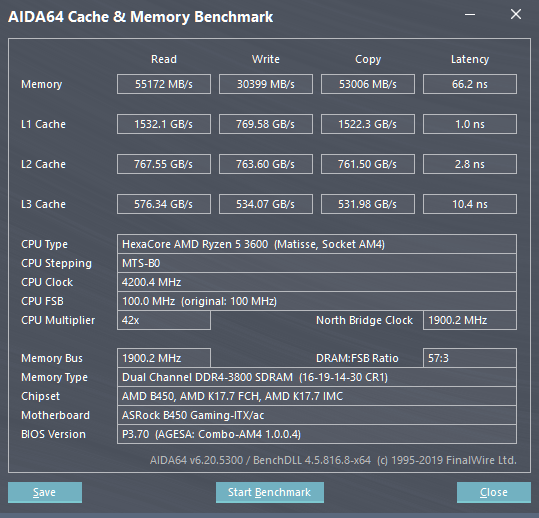

@DanHot Wenn ich bei mir die DF Cstates ausschalte verschlechtern sich bei mir Read, Copy und Latency.
so sieht das bei mir aus wenn DF Cstates aus ist
und so wenn es an ist
Auserden ist die SoC spannung bei dir schon an der :kotz: grenze. Schau dir mal dein Screen gemauer an. (IF takt in HWinfo) Solche werte werden bei mir nur angezeigt, wenn die Soc deutlich zu hoch ist.
