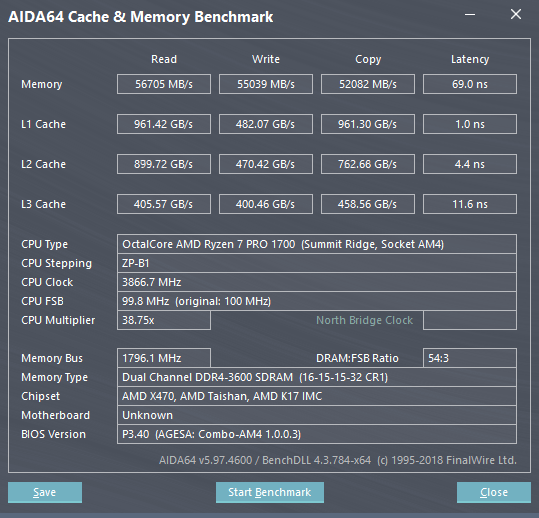

Hab jetzt mal ein gegentest gemacht.
ProcODT 53,3
Vdimm 1,42 interessant ist schon mal das diese Kombination kein Piepen auslöst.
24-20-20-24
Ich habe dadurch 4-5°C kältere RAMs als mit ProcODT 32 und VDimm 1,45V
Also warum wird hier von fast allen immer ein niedriger ProcODT Empfohlen???
Ich weis jetzt nicht wie das Aussieht wenn ich die Timings noch weiter anziehe, aber ich würde behaupten das wenn ich mit ProcODT 53,3 weniger VDimm brauche hab ich zum Ende auch noch mehr Leistungsreserven?!
Jetzt wirds grusig. 10000er Stable Settings am alaufen, laenger gelueftet und ZACK reboot.. Was zum Teufel kann ich noch tun, um das Temperaturproblem zu loesen? Ich bin verzweifelt :(
Vergleich:
ProcODT 32 24-24-24-24 VDimm1,45V
ProcODT 53,3 24-20-20-24 VDimm1,42V
Reaktionen: Alpha.Male

Salamimander schrieb:
L3 Copy Cache 300GB/s mehr O_O
Glaube Messfehler werd ich aber gleich noch mal gegentesten!
EDIT:
Ja ist Messfehler und die Unterschiedliche Latenz bei Memory liegt 63,5 CPPC enable und 64,3 CPPC disable
