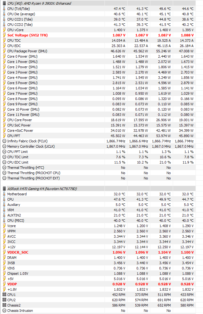

peterX schrieb:@Oakley Hast du die Spannungen( Soc, VDDP, VDDG) noch auf auto? Wenn ja ausloten was deine CPU wirklich braucht. Denn eine Soc spannung von 1,2Volt ist doch etwas um nicht zu sagen VIEL zu hoch
thx!
doch doch, wurde ausgelotet. Muss ein Anzeigefehler sein im RM. Da HWInfo und Bios folgendes zeigen:

Ahh das sieht schon besser aus, nur hast du auch die Soc Uncore auf den gleichen wert eingestellt? Ich hab ja auch ein AsRock Board und bei mir zeigt dann RM den höheren Wert an. Deswegen bitte auch die fest einstellen, nicht das es da noch Schw...nereien gibz. Wär doch schade wenn die CPU deswegen stirbt. Denn noch gibt es keine Langzeit erfahrungen, was sie vertragen.

@peterX Schwankende IF ist wohl ein Auslesefehler und mit der neuen Version von HWInfo gefixed.
Und nein mein SoC ist nicht zu hoch, sondern wird vom RM nur falsch ausgelesen.
Bedenke das du ein 3600 hast und ich ein 3900x und ein anderen Chipsatz da kann man die Werte nicht gleich setzten, aber nur 1V SoC ist schon ein kracher wenn es stabil ist.

SoC 1,1VOakley schrieb:thx!

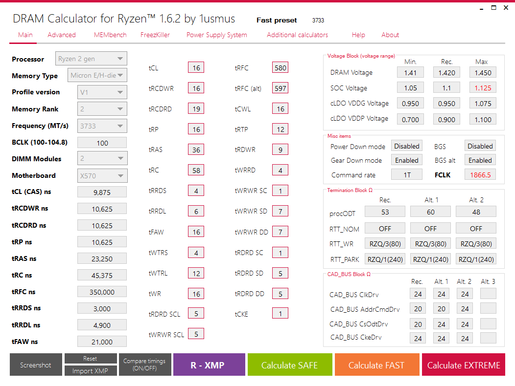

Dagomur schrieb:Nach dem letzten Bios Update habe ich jetzt ein Setup aus dem Ryzen Calculator genommen dass läuft aber ich habe immer dass Sound knacken z.b wenn ich Youtube abspiele und die Tabs hin und her switche..
mit VDDG und VCore und Vdimm habe ich schon etwas gespielt aber irgendwie bekomme ich es jetzt nicht in den Griff.
Anhang anzeigen 840881Anhang anzeigen 840882
