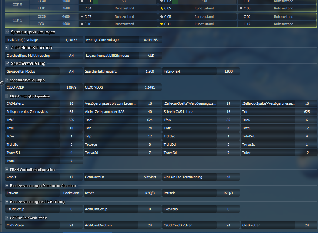

Fröhliche Weihnachten allerseits, habe mit den Ballistix auf 3733 mal weiter rumgespielt zwar noch nicht ganz fertig aber hier die Ergebnisse: 3733er cl14 läuft!
Vielleicht eine Alternative für diejenigen die mit ihrer CPU keinen IF von 1900MHz erreichen. Ich bin mir jedoch nicht sicher, angesichts der angelegten Spannungen gerade VDIMM wie zusehen laut HW Info 1,5V bei im BIOS eingestellten 1,48V ob ein Dauerbetrieb Wünschenswert ist. Die Temperatur hinter dem Heatsink der RAM's lag während der Stress Tests bei 49,5°C.
Ich hätte jedoch die Chance für 15€ Aufpreis gegen einen 3800x zu tauschen und damit erneut eine Chance auf einen besseren IO Die, zuzeit tendiere ich stark dazu. Da ich bisher noch von keinem gehört habe der den IF nicht auf 1866 hoch ziehen kann, lediglich Vermutungen das es solche gibt, schätze ich das Risiko als sehr gering ein.

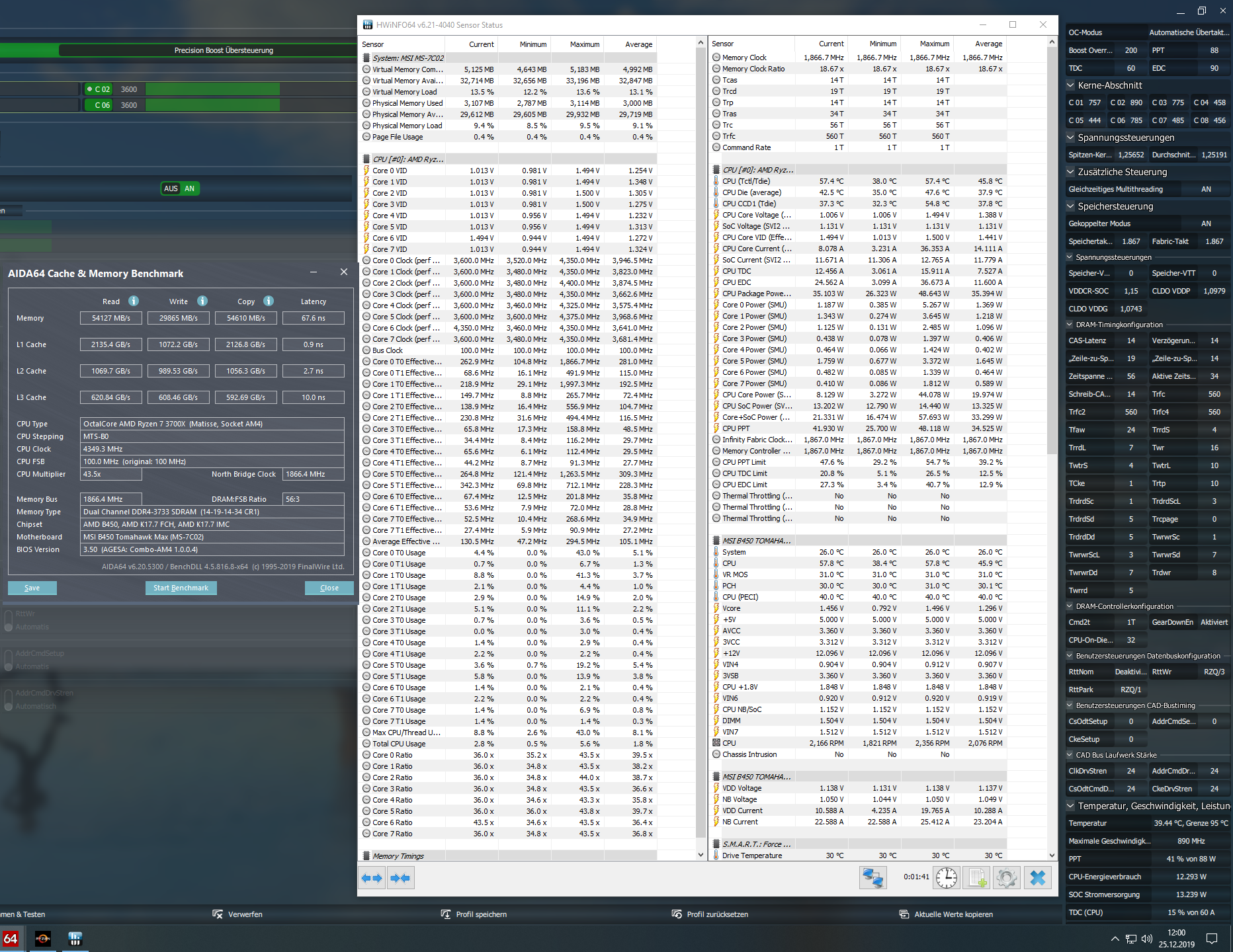

Wenn ich mir die AIDA Benchmarks meiner Ergebnisse meiner 3733 cl16 vs cl 14 ansehe hätte ich einen Unterschied erwartet, sieht jedoch eher Messtoleranz zu sein.
Woran könnte das liegen? Oder habe ich zu hohe Erwartungen an den Effekt der verringerten Reaktionszeit und Anzahl an notwendigen Taktzyklen?

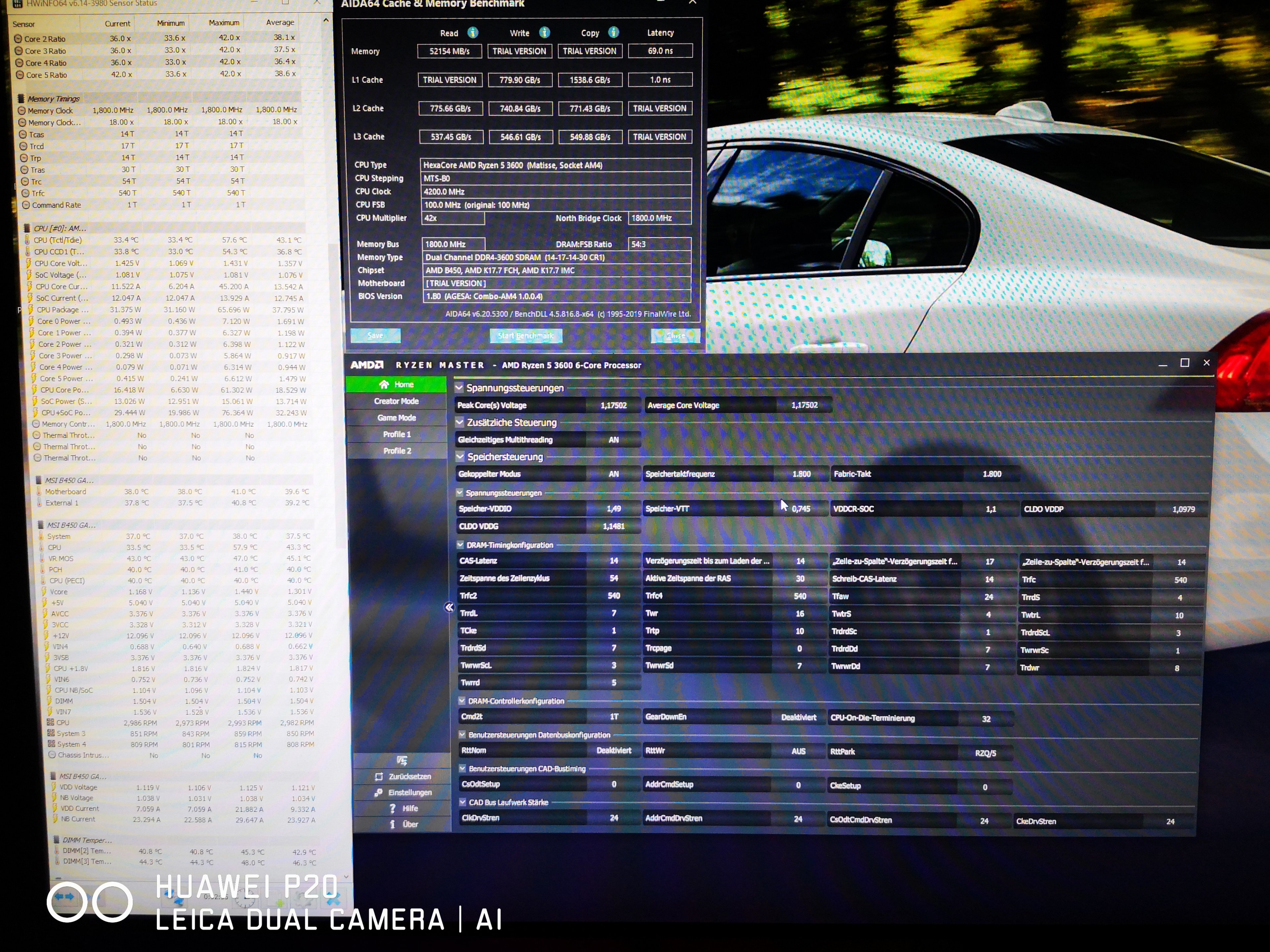

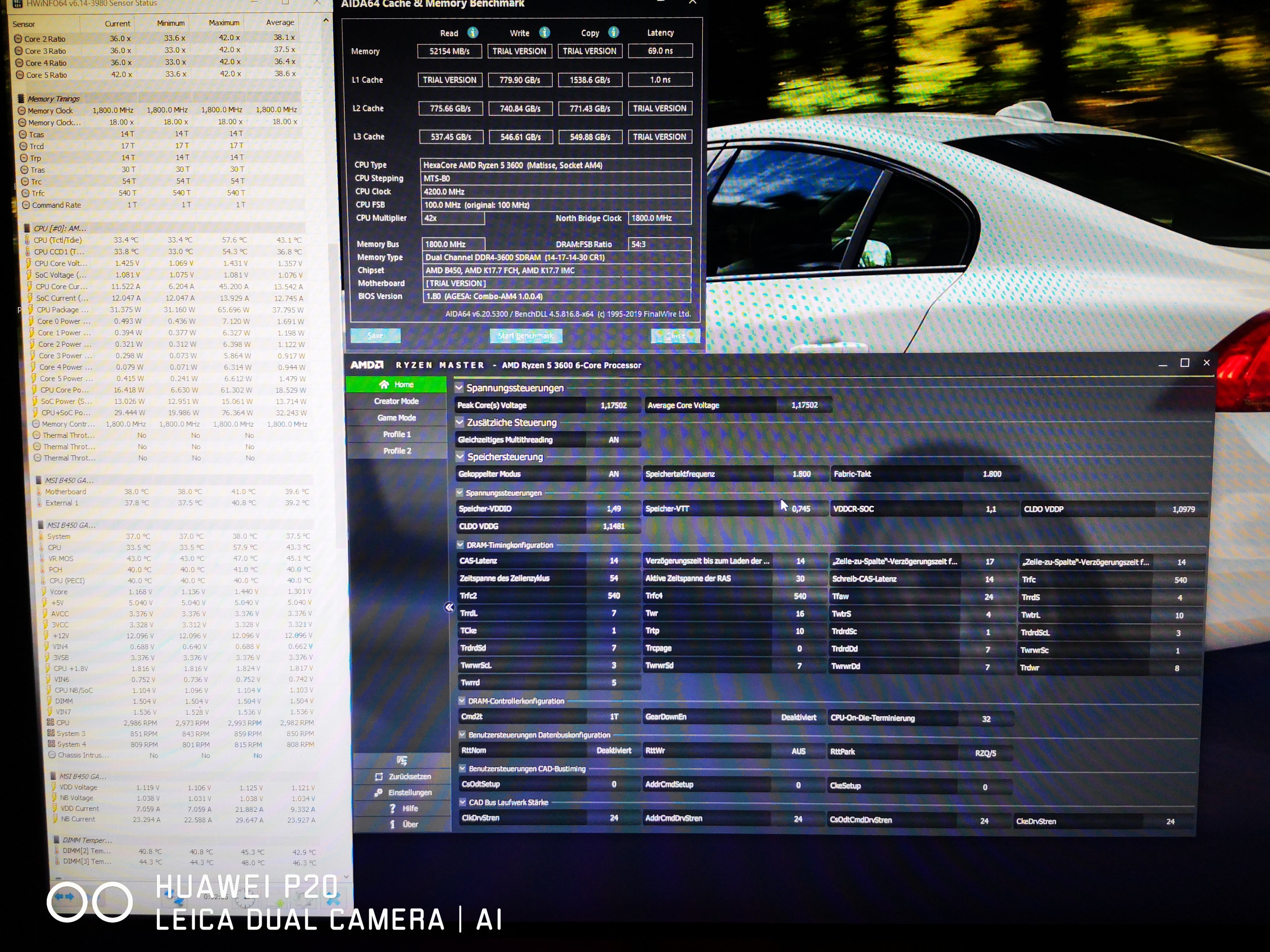

Hab mich in Verbindung mit dem neuen Rechner auch mal an das Thema RAM OC gewagt. 3600er läuft siehe Bild, 3733 läuft mit den Safe Settings und 3800Mhz komm ich in ne Bootschlaufe bei sanften Timing. Also alles auf 3600Mhz gelassen und die Timings optimiert. Fahre jedoch gem. Bios 1.49V Vram und SoC 1.1V fix. Gibt's ne Möglichkeit von der hohen Spannung des Vram runter zu kommen? Temp. Sind eher nicht das Problem da ja max 48 Grad selbst nach 2 Stunden Memtest.
Speicher ist Curicial Ballistix Elite 3600 und Board MSI B450 Gaming Pro Carbon.
@Knoxville-1H also DDR4-3600 CL14-17-14-14-30-54-540 sind nun einmal [rein auf die Timings bezogen] schon eine Hausnummer. Ich gehe davon aus, dass du da selbst im Idealfall nicht unter 1,45 bis 1,46v kommen wirst. Die SoC Voltage von 1,1v sehe ich als absolut unbedenklich an.
Die Frage die sich stellt, was bringt dir CL14 bei Zen2? Ich kann dir sagen, wenig bis gar nichts im Vergleich zu einem gut optimierten Setting mit DDR4-3733 oder gar DDR4-3800 mit einer CAS-Latenz von 16 Zyklen.
Ich würde eher auf DDR4-3733/3800 mit CL16 gehen und dafür maximal 1,46v VDIMM anvisieren.
Weshalb? Weil ein 3.733 respektive 3.800 MT/s mit 1.733 MHz respektive 1.900 MHz FCLK mehr bringen als CL14. Ich würde mich definitiv von CL14 verabschieden, bei Zen2 muss man ein wenig anders denken.
Ich würde zuerst einmal die Werte von @ZeroCoolRiddler aus dem "Leitfanden zum Übertakten des Micron E-Die" nehmen und wenn deine CPU bzw. deren IMC die DDR4-3800 oder eher 1.900 MHz IF-Takt nicht mitmacht, auf DDR4-3733 CL16 mit scharfen Latenzen gehen.
