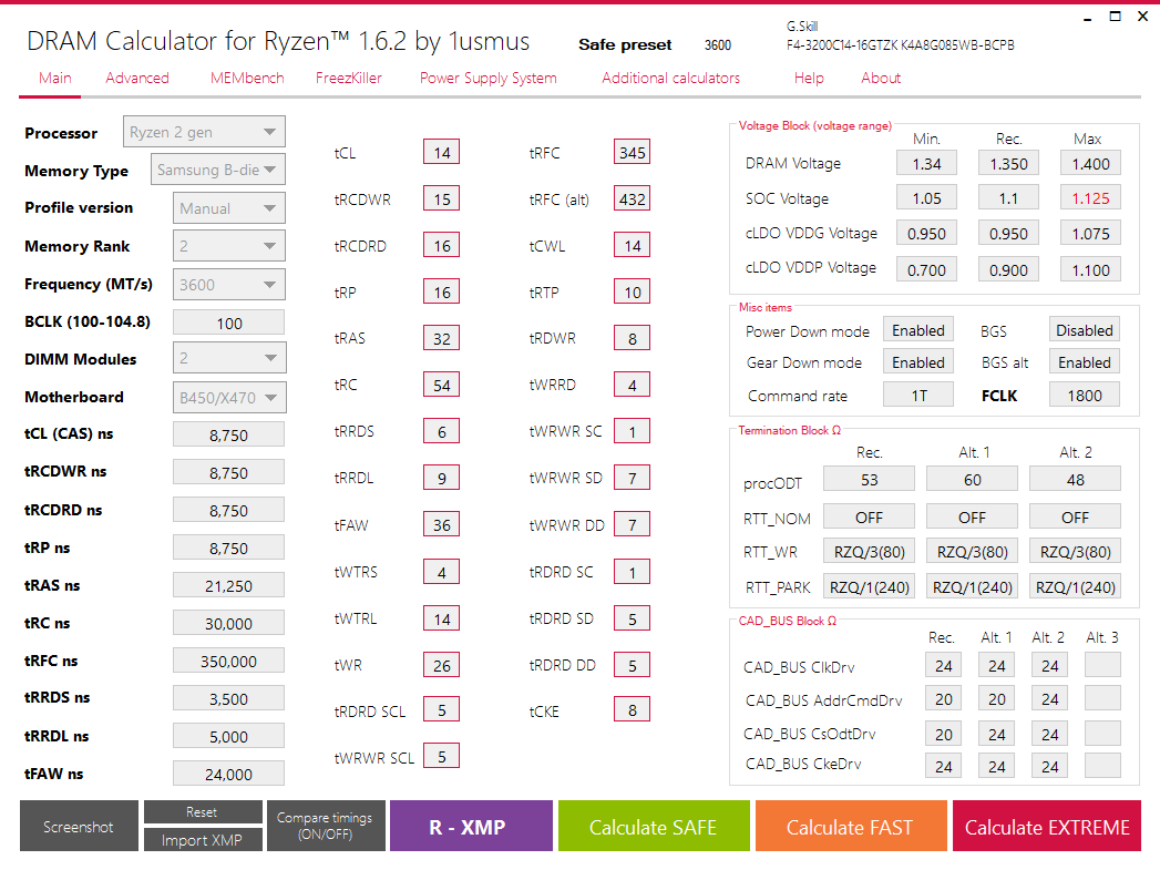

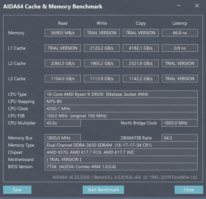

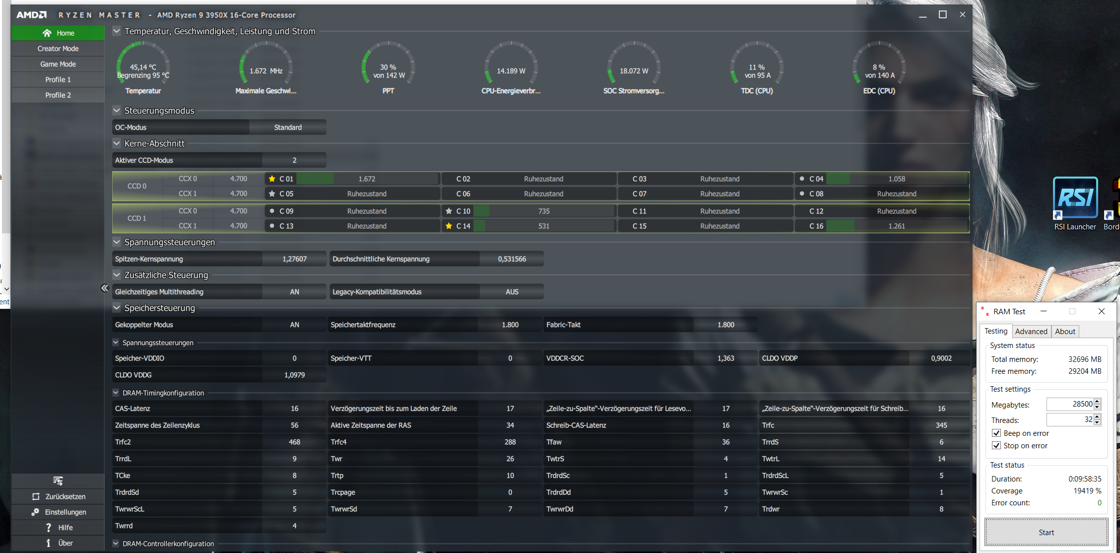

Rangetastet habe ich mich an die 3600 Mhz safe settings aus dem calculator. Die booten problemlos und liefen auch fast 20k in Karhu durch. Beim zweiten Test nach dem Neustart gabs leider bei ca 500% einen Fehler - woran kann das liegen ?
Braucht der Speicher evtl. etwas mehr Vdimm ?

Also wenn deine Vddcr-Soc wirklich 1,363v ist, runter damit! 1,1v ist masse frisch.

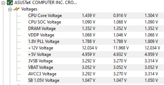

Vielen Dank für die Info aber ich glaube das ist ein Auslesefehler im Ryzen Master, im Bios habe ich das Setting auf Auto (angezeigt wird dann 1,090V) und HWinfo liefert mir die passenden Werte:

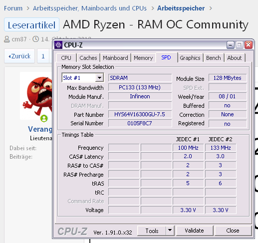

Etwas Off Topic, aber gruss aus dem RAM Museum und frohe Weihnachten!
Als 3.3V noch im SPD stand und JEDEC war!
Reaktionen: Cronos83, cm87, Dragonheart69 und eine weitere Person

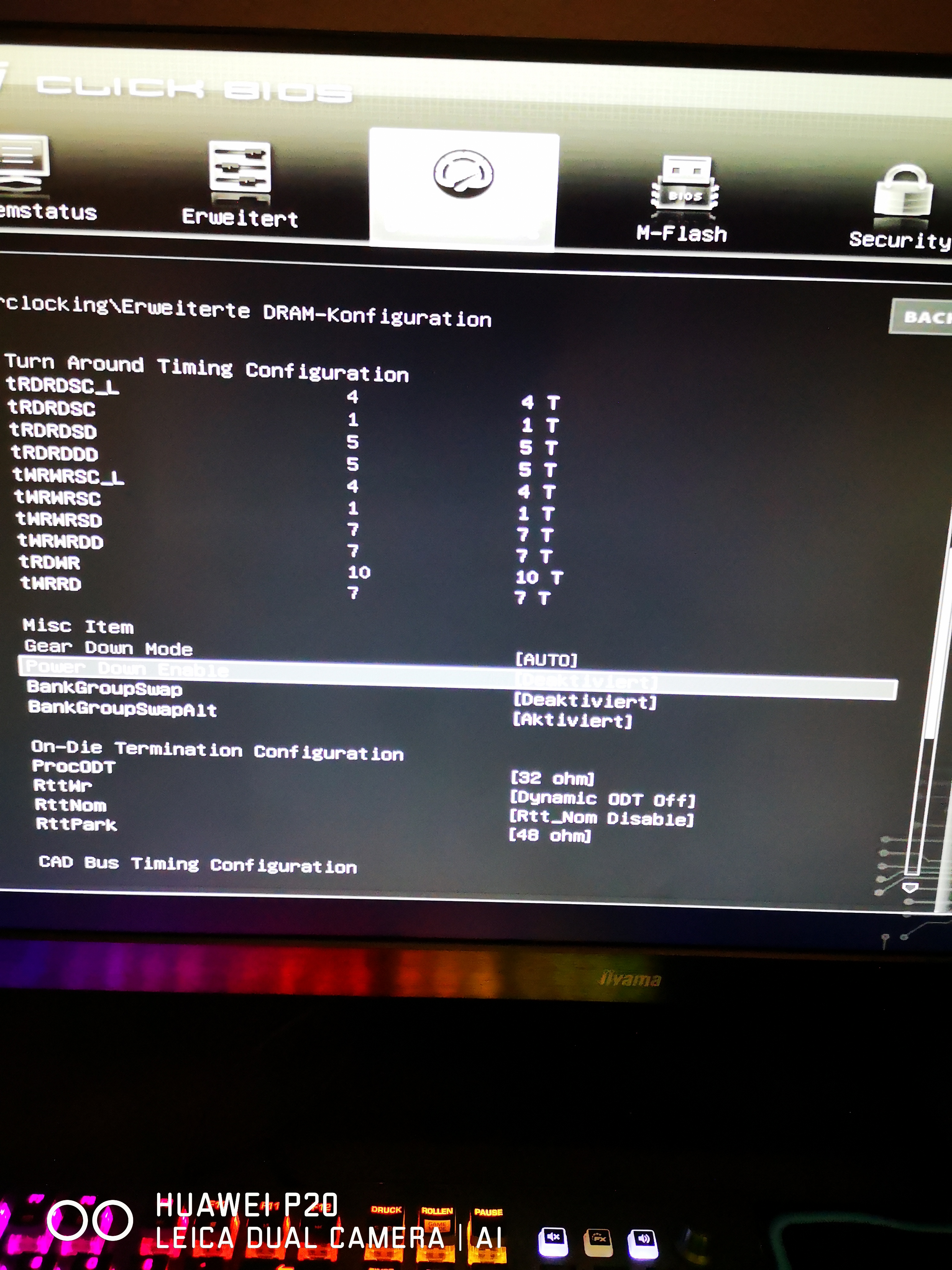

@ZeroCoolRiddler bekomme sofort einen Memory Fehler beim starten und kann mit F1 ins BIOS.
Mit anderen CAD-BUS Einstellungen läuft die Einstellunge bis 559% bei Karhu. Schade
Verstehe nicht, wie es bis 12085% fehlerfrei stabil sein kann und dann trotzdem nicht stabil ist :confused_alt:
@ZeroCoolRiddler kann ich bei mir nicht weiter einstellen. Mainboard MSI B450 Gaming Pro Carbon
Möchte aber nun auch 1.52V haben was er vorher nicht brauchte. Da war nur n peak auf 1.488V
