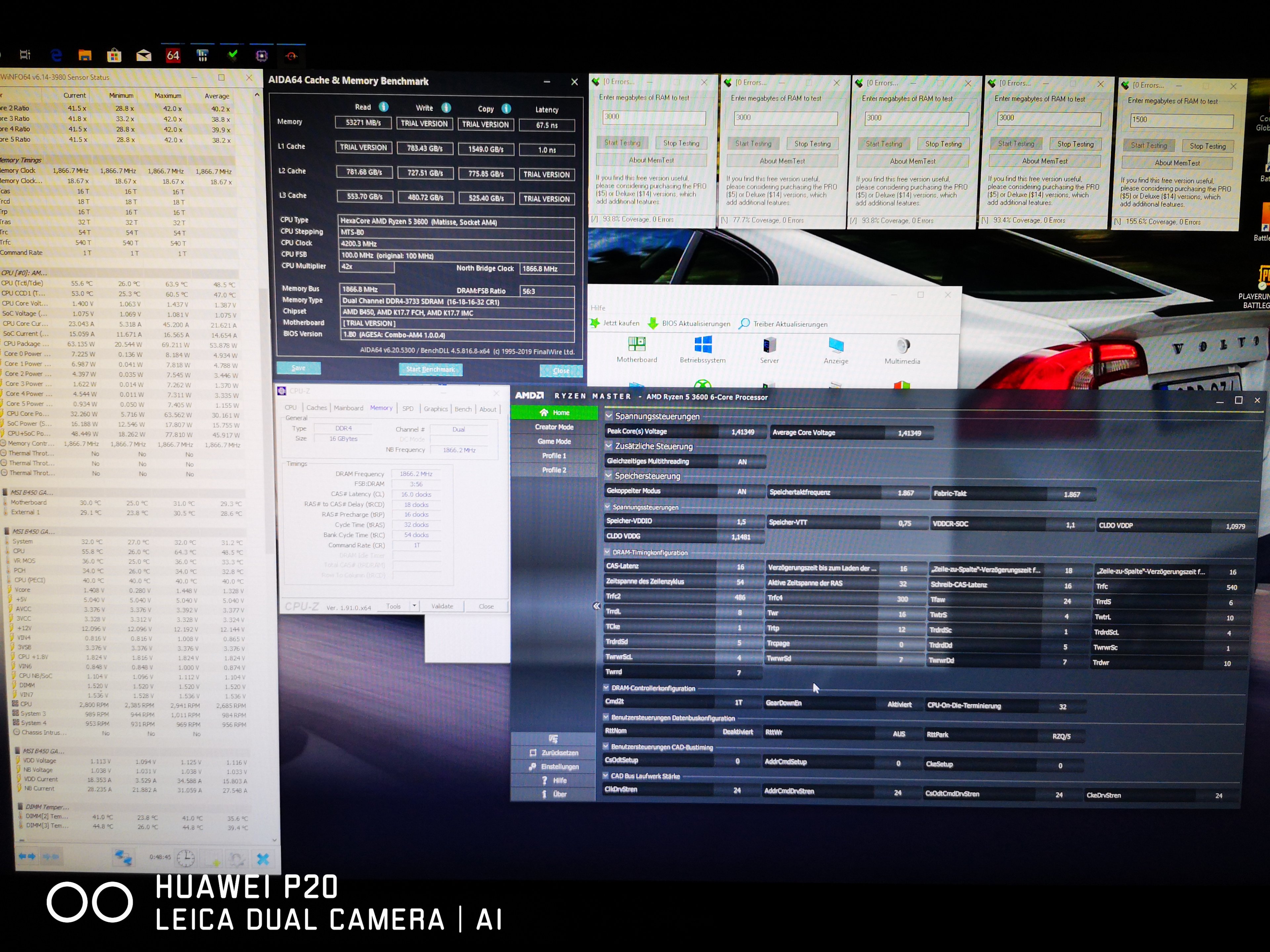

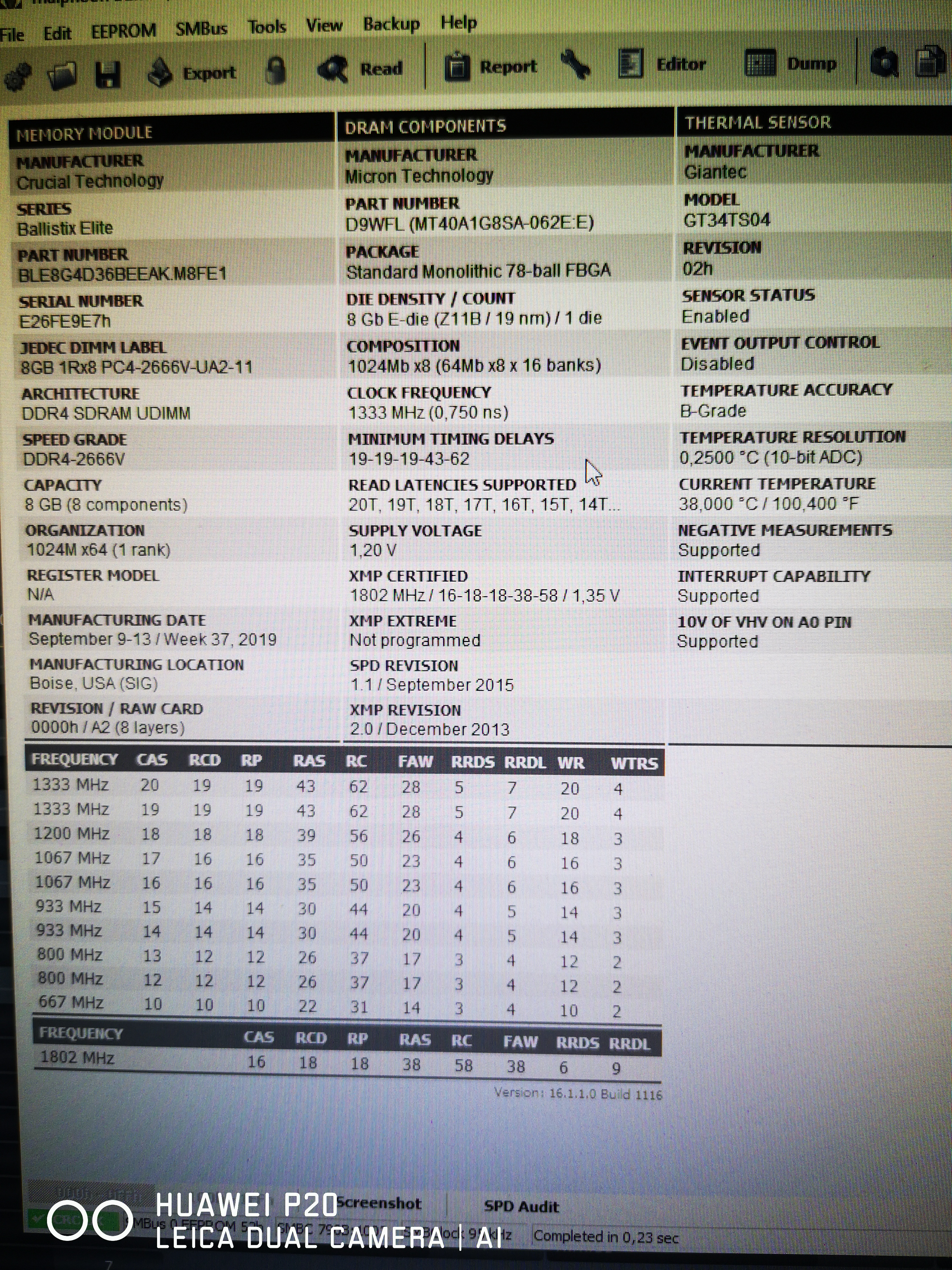

@ZeroCoolRiddler 3800Mhz läuft definitiv nicht mit der CPU. Dafür geht's jetzt weiter Richtung CL 16 17 16 16 32 54 bei 1.47V So wie ich das einschätzen kann läuft der RAM so perfekt aber die CPU macht dann zu bei FCLK 1900. Laut Thaiphoon sind es E-Die mit D9WFL Chips.
